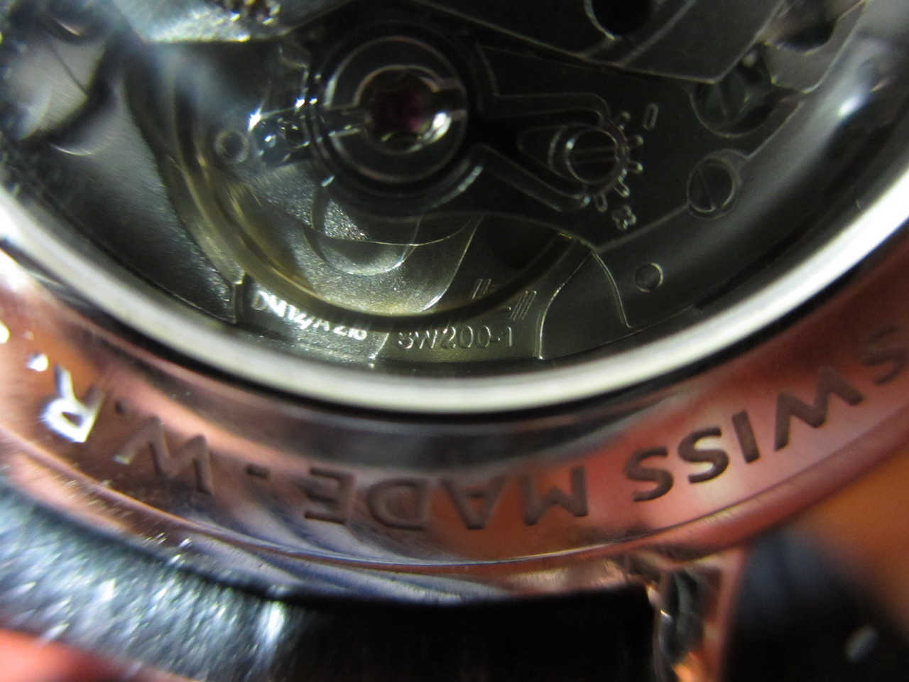

Рыночная стоимость данных часов около 1000-1500 грн.
Часы оригинальные, но при условии, что внутри стоит Selitta SW200 - определить это можно, если посмотреть под увеличением надпись на платине под балансом...Как-то так:
