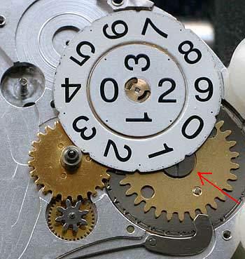

Траблы с выше означенным механизмом..Андрей Бабанин уже делал обзор этого механизма,но это всего лишь обзор.Конкретно проблема состоит в том что не могу закрутить винт(большой такой) колеса управления даты т.к. его перекрывают календарные диски(((.Винт на фото помечен стрелкой.И второе,как выставить календарь,, а то уже 35ые числа задолбали.

чтоб закрутить винт надо снять диски календаря ..только так,а как вы его открутили?
диски снимайте аккуратно,иначе стойку рискуете сломать и начнется ТРАБЛ
выставляются диски не сложно, но на словах не смогу объяснить..

Клиент принёс часы со сломанной осью календарных дисков(на фото показано стрелкой),так что снять их было не сложно(т.к. был люфт.)Ось я поставил новую и тут начались выше означенные приключения первое не могу поставить правильно дату и второе как закрутить винт.

сперва закрутите винт, а потом одевайте диски
или я не правильно понял?

На фото куда указывает стрелка, на оси которая или сломана или её плохо видно, должна быть поставлена деталь похоже на минутник, только без закуса. Она имеет свободное вращение и фиксируется пружинкой, так вот эта деталь ставится первой, потом это колесо (не знаю как его назвать) которое вы не можете закрепить, прикручивается винтом и далее ставиться маленький триб где цифра 2, далее диск единиц чисел месяца, далее диск десятков чисел месяца напрессовывается на ту деталь (ну похож на минутник) которой нет у вас на фото. А теперь, чтобы не было 35 числа, всё зависит от вас, т.е. от вашей логики. Схемы установки дисков у меня нет, но обратите внимание на количество зубьев на нижнем и на верхнем слое колеса которое вы хотите закрепить. На верхнем полотне (я имею ввиду не жёлтое, а стальное полотно) все расстояния между зубьями одинаковые, только в одном месте длиннее. Так вот этот участок поставте напротив тех двух деталюшек под цифрами 1 и 2. Это переход с 31 на 1 число. Поставте диски где-то на эти числа, проверьте и переставте если ошиблись. Интересно каким инструментом вы снимаете диск десятков, он в новых часах сидит туго.

Потихоньку начинает доходить.Просто я думал что декадный диск календаря и диск чисел это одна деталь(т.е. их не надо распрессовывать).
uhrmaster, а как Вы их распрессовываете,каким инструментом?

Да там делать нечего. В одном месте снизу нет зуба - для пропуска единицы 1-го числа. Крутим календарь против часовой стрелки (головку), пока не подойдет этот пропуск, как пропустило - значит 01е число. Ставим диски.

А по какому принципу фиксируются сами диски?

Числа просто надеваются на триб, десятки напрессовываются на верхнюю часть триба.
