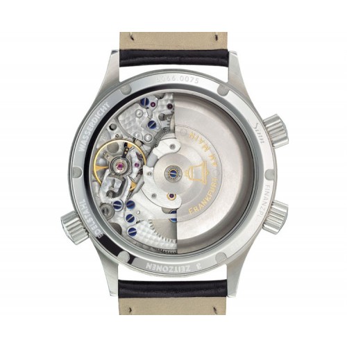

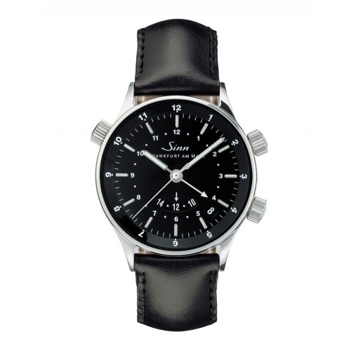

Нашёл часы построенные на этом калибре, причём именно на AS5008, видимо без доработок:
http://www.sinn.de/en/Modell/6066.htm
Название: 1 (2)6066f-500x500.jpg
Странно, что в разных источниках попадается разная информация о камнях калибра AS5008, где-то пишут 17 камней, где-то 25 и даже 31 камень, причём речь везде идёт именно о калибре AS5008.

присмотритесь внимательно: на циферблате есть апертура, в которой показывается второе время (ГМТ), в стандартном AS5008 такой функции нет, далее, калибр декорирован и есть подшипник в роторе автоподзавода - следовательно калибр в Синне - LJP5900
Вот информация о стандартном AS5008 http://www.ranfft.de/cgi-bin/bidfun-...&2uswk&AS_5008
