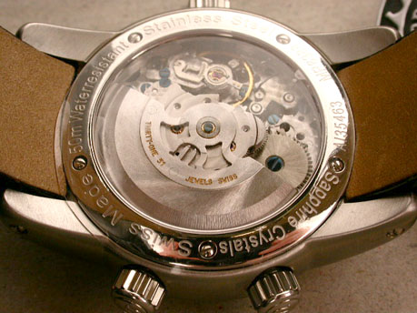

Вложений: 1
La joux-perret (Jaquet)дорабатывает этот механизм, его я видел(в виде LJP 5900) в часах Schwarz Etienne, Maurice Lacroix, Dubey&Schaldenbrand, Panerai, наверняка есть и другие
LJP 5900:
функции: часы, минуты, секунды, будильник, дата, второе время
28800пк/ч
ход и будильник заводятся от автоподзавода, есть возможность их ручного завода
хак (стопсекунда)
запас хода 45часов
для активации будильника ЗГ будильника должна быть выдвинута во 2 положение (установка будильника):confused: не знаю, чем они думали, в этом положении легко сбить настройку будильника, да и ходить с выдвинутой ЗГ - странно
перебирал однажды этот LJP5900 (у него вместо диска дня недели - диск с временем второго времени, перещелкивается дискретно каждый час), механизм сложный, но хороший, претензии были только к узлу автоподзавода

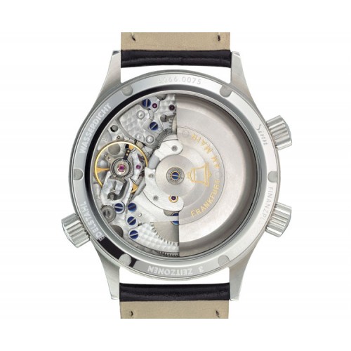

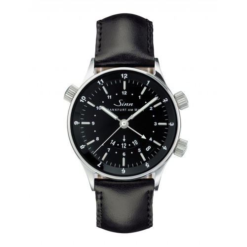

Нашёл часы построенные на этом калибре, причём именно на AS5008, видимо без доработок:
http://www.sinn.de/en/Modell/6066.htm
Вложение 318612Вложение 318613
Странно, что в разных источниках попадается разная информация о камнях калибра AS5008, где-то пишут 17 камней, где-то 25 и даже 31 камень, причём речь везде идёт именно о калибре AS5008.

присмотритесь внимательно: на циферблате есть апертура, в которой показывается второе время (ГМТ), в стандартном AS5008 такой функции нет, далее, калибр декорирован и есть подшипник в роторе автоподзавода - следовательно калибр в Синне - LJP5900
Вот информация о стандартном AS5008 http://www.ranfft.de/cgi-bin/bidfun-...&2uswk&AS_5008

Аккаунт удален 04.10.2012 10:20
Сообщение от Dima343 (Сообщение 1494733)
На официальном сайте ЗИНН - пишут, что калибр AS5008:
http://www.sinn.de/de/Modell/6066.htm
снова производители дурят нашего брата.
Mafia manufacture 04.10.2012 11:40
Сообщение от ARTEM KUZMIN (Сообщение 1494948)
Скорее они не указали что калибр AS5008 доработан La Joux Perret SA :rolleyes:
