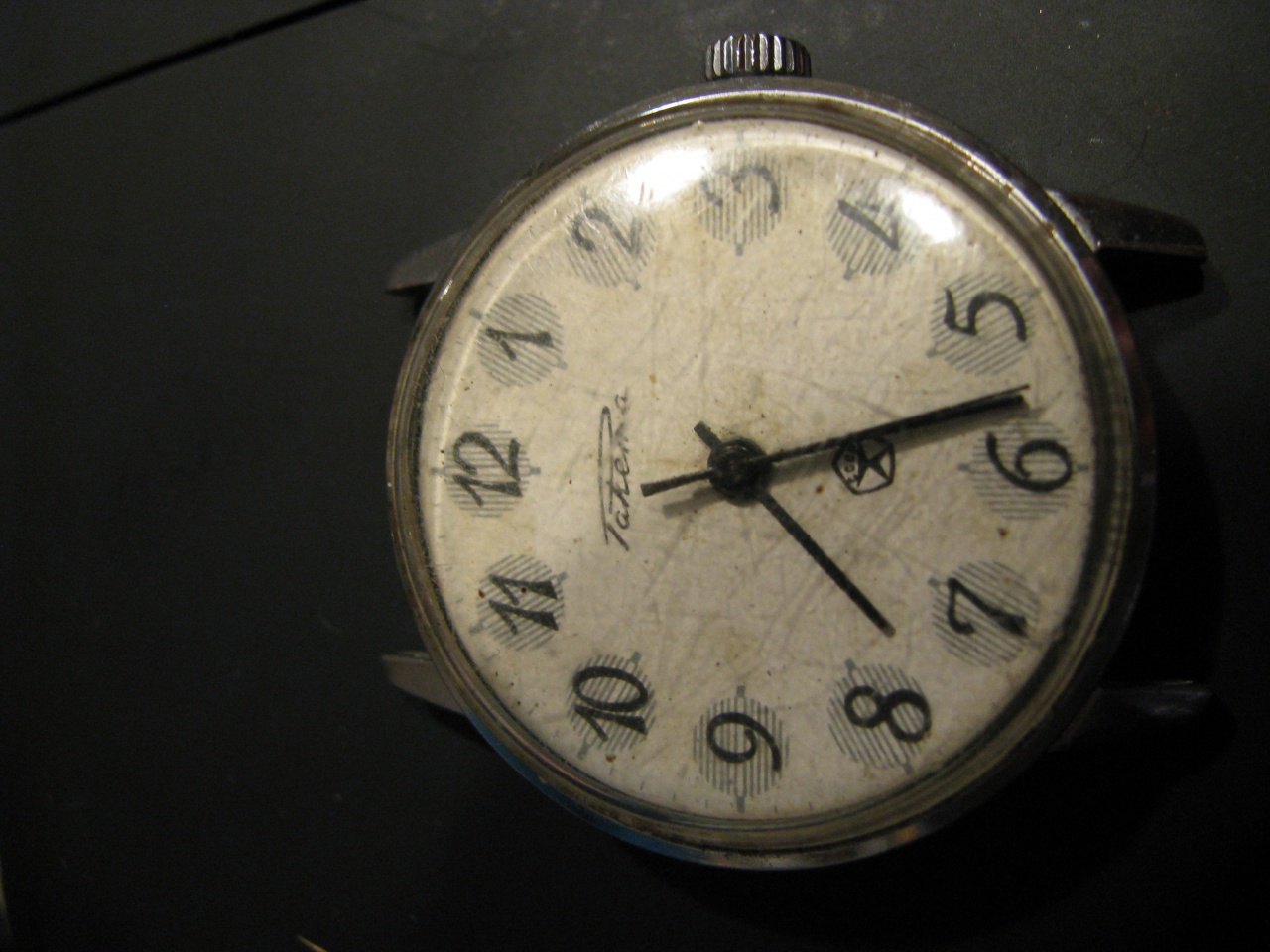

Остались от деда - очень дорогие для меня! Как оказалось не идут, чинить буду 100%. Вопрос к Вам, знатокам - что скажете о часах? Когда были сделаны?

сделайте, пожалуйста, фото филейной ( задней) части без крышки
кстати, весьма необычное оформление циферблата

Часы «Ракета» Петродворцового Часового Завода 1980-х годов. Корпус часов хромированный. Стандартный базовый механизм 2609.НА. Качественные и надежные часы.

Отсюда не видно, подлежат ли ремонту?

В механизме отсутствует пружинка с "собачкой", но это не проблема. Механизм нужно перебрать и смазать.

мдяаа честно скажу - механизм, по-сути, неремонтопригоден как бы печально это не звучало... Ваши часики точно изготовлены в советские времена, механизм крайне надёжный и долговечный - в силу этих причин он мог выдерживать попадание влаги и пыли и продолжать идти до полного износа шестерней и протирания камней ( если периодически им не делалось никакой профилактики)... восстановление обойдётся гораздо дороже ( практически треть деталей придётся заменить), чем приобретение такого свежего механизма ( Вас в этом вопросе гораздо лучше просветят уважаемые гуру - Андрей Бабанин и АЛЕКСАНДР2)... кроме того корпус и стекло тоже "побиты" временем
в силу распространённости механизма 2609.НА финансовой ценности не представляют, только как память...

Не вижу никаких проблем, механизм ремонтопригоден. Если стекло без сколов и "мороза", то его можно отполировать. Если оставлять корпус такой, какой есть, то его можно отмыть и отполировать.

да-да я не совсем корректно выразился... прошу извинить конечно, придётся заменить заводную пружину, камни на анкерном колесе и, скорее всего, само анкерное, что-то придётся делать с окислившимся балансом, поставить "собачку"... само-собой всё вычистить и смазать... у меня лежит такой же механизм в таком же состоянии где бы на него такие запчасти найти?.... а главная проблема - как впрессовать камни для анкерного колеса в платину и в мост?
to Casio24
уважаемый АЛЕКСАНДР2 прав - по-сути, любые часы ремонтопригодны ( если только их в плавильную печь не бросили или под пресс не сунули), вопрос финансов и времени ( и желания)
