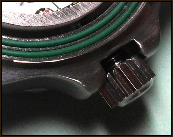

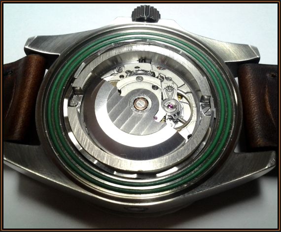

Кстати, по поводу водозащиты... У WatchUnion group солидно так , с двумя уплотнителями.
