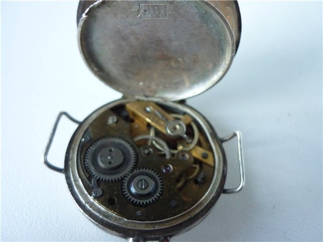

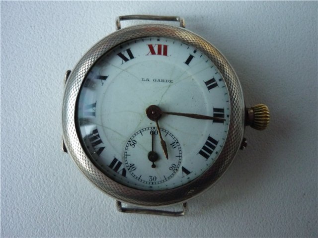

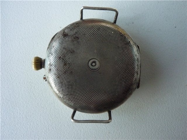

Есть вот такие интересные часы.всё что о них предположительно известно:Швейцария, ориентировочно 1895-1910 гг,серебро 800 пробы,фарфоровый циферблат(это непровереные данные) и вот такая ссылка в интернете http://www.ebay.com/itm/La-Garde-Poc...item336d5f72e8. Часы полностью рабочие.Нажмите на изображение для увеличения

Колотый эмалевый цифер. Переделка дешевого дамского корсетника в наручные. Дешевый цилиндровый механизм. ~10$. Смысла брать нет вообще. Привести в порядок обойдется в сотни.

В моём случае циферблат не колотый,есть только пару царапин.И просят за них не 100$ а в два раза меньшею.Но как я понимаю заморачиваться всё же не стоит?
Это трещины эмали. Они до металла, обработка и маскировка возможны, но это приличная возня, которая будет стоить денег. Вы понимаете о чем речь, когда пишут про цилиндровый механизм?
Как Вы думаете, если вы заплатите за них 50$, они лучше будут и восстановление вам дешевле обойдется?

Трещины можно сделать незаметными, а вот старый цилиндровый механизм в наручных часах, как уверяет дражайший Герман - "не приживается". Износ...
Можно, конечно, поэкспериментировать, поносить. Но как будет показывать время и куда убегать - непредсказуемо.
50 $ - самая максимальная цена, думаю...
