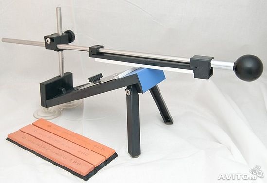

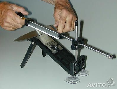

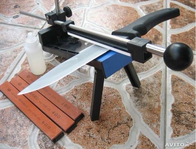

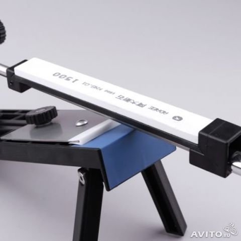

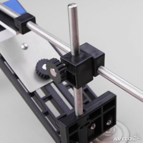

Нашел в просторах авито, кто-нибудь имеет такую приспособу и насколько качественно делает свою работу?

Не пробовал, но кажется глупости это.

У меня похожий. http://www.edgeproinc.com/Apex-Model...Pro-System-c3/ Брал тут. Что бы получалось хорошо, нужно постоянно что-то точить на нём и поддерживать навык. Грязи много при заточке. И клинок надо заклеивать скотчем, что бы не поцарапался абразивом в процессе заточки.

китайская приспособа. Стоит на Али 28$
Все, что могу полезного сообщить Не покупал, не пользовался. Просто попадалось на глаза.

Китайский клон Apex Edge Pro. Лучше брать второго поколения http://www.red-dracon.ru/catalog/fur...a_nozhei/XXX2/, клоны от Ganzo лучше сделаны, пластик попрочнее http://www.fonarik4you.ru/index.php?productID=27322.

http://www.edgeproinc.com/ идея заимствована у (см. ниже) . Вопрос, расходники ?
http://www.lansky.com/
Найдите несколько отличий от предложения на авито сделайте выводы http://www.edgeproinc.com/Apex-Model...Pro-System-c3/
