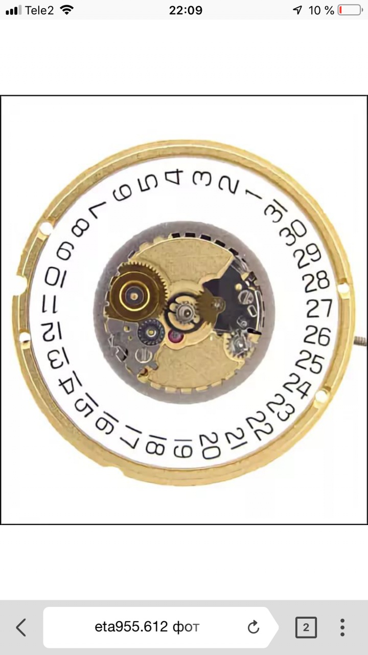

Сегодня,крутил стрелки ,иногда дата заедает и в этом режиме...батарейка судя по всему не причем.задумался о замене механизма но в продаже есть только с датой на 3 часа а нужно на 6.поэтому возник вопрос на сколько проблематично переставить цифры с календаря или сам диск календаря на eta 955.612.к мастеру попаду не скоро...коронавирус,никто не работает.

Сообщение от Trak Посмотреть сообщение
возник вопрос на сколько проблематично переставить цифры с календаря или сам диск календаря на eta 955.612..
Диск переставить не проблема

А цифры переставить не получится с дика на диск?они там как крепятся?приклеены?(белый диск с цифрами)или белая краска и цифры нанесены прямо на диск с зубьями?
именно так

Спасибо.все понял.думал может это накладной принт.
