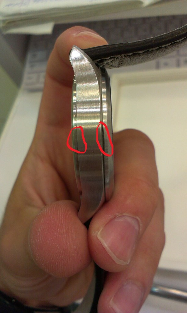

Hamilton QNE брак или подделка?
Сперва оставил сообщение в отзыве о магазине olfert&co
http://forum.watch.ru/showthread.php?t=286445
но решил еще и в этом разделе поинтересоваться.
Неделю назад пришли новые часы и вот через пару дней заметил такие дефекты (см. фото). Уважаемые обладатели QNE и других Хамов, кто-нибудь сталкивался с подобными косяками? Это брак или подделка?

На сколько я знаю эту модель Хамов не подделывают. Да и по фото оригинал.
У самого есть другая модель этой марки (navy pioneer) к качеству претензий нет, хотя и покупались часы у дискаунтера...
На мой взгляд лучше попробовать написать в olfert с приложением фото.... И попросить замену...

То, что вы выделили на последнем фото - это технологические отверстия, необходимые для сборки/разборки корпуса.
Это не дефект, а конструктивная особенность некоторых моделей (встречается у совершенно разных производителей).
Все остальное характерно для бюджетных часов, приобретаемых в стоковых (!) магазинах.
И таки да: у вас слишком завышенные ожидания по отношению к часам данной ценовой группы. Перед покупкой надо было посмотреть аналогичные модели IRL.

Полностью с Вами согласен, у меня на стрелке часовой есть полоска (на кончике, поперек стрелки). Тоже офигел, когда заметил. Сначала расстроился, сейчас и не замечаю. То что стрелка минутная на одном промежутке цифера в риски не бьет я уже молчу Погрешность очень маленькая, но заметная. По корпусу такие же есть отверстия. Сразу подумал что сделаны специально, что бы можно было часы разобрать и ничего не поцарапать. Так что Ваш единственный косяк это пятно на цифере. Через месяц замечать не будете. Носите на здоровье.
