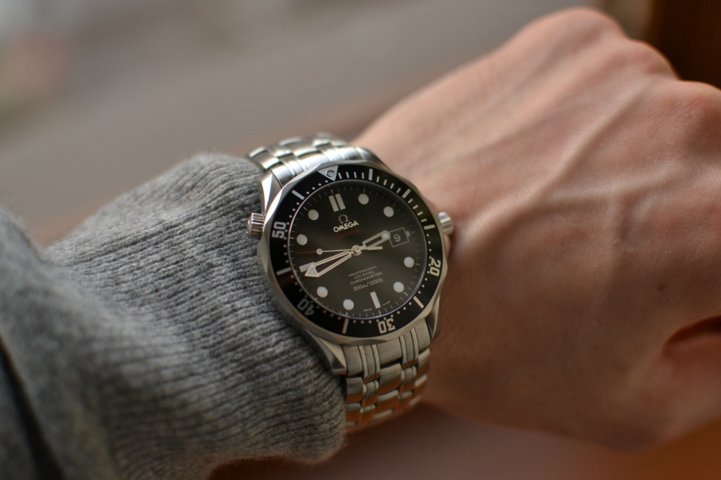

Добрый день.
С августа 11го года являюсь счастливым обладателем Omega Seamaster 300M Chronometer http://www.omegawatches.com/gents/se...21230412001002 . Удобные, во всех отношениях приятные часы, мои первые швейцарцы
Очень ими доволен, но в последнее время стал замечать, что запаса хода хватает чуть больше, чем на сутки. На неделе это не заметно, но на выходных, не прикасаясь к часам два дня, замечаешь быстро. Решил проверить этот печальный факт и после дня носки оставил часы на полке. Примерно с 13.00 до 21.35 часы были на руке, с 21.35 лежали без движения на полке. Встали в 23.42 следующего дня. Итого 26 часов 7 минут.
Как-то не сходится с заявленными 48 часами запаса хода. В чем может быть причина?
Заранее спасибо откликнувшимся.
PS Симастер +1

не полный завод
мало руками работаем
а по часам-поздравляю!

Неужели для этого нужно как Джек наяривать весь день?
Посоветовали полностью завести вручную, возможно ли это?
За поздравления - Спасибо!

Сообщение от jinrou Посмотреть сообщение
1. Весь день думаю не сможете наяривать , походите часика два - три, этого должно хватить.
2. Завести полностью вручную возможно, оборотов 30-40 сделайте.
P.S. Какого года у Вас часы (какие первые две цифры серийника)? Может они в магазине долго лежали .....

Мои останавливаются по наблюдениям в середине суток воскресенья, если в пятницу не ставлю в виндер, а снимаю я их в пятницу в 8-9 вечера. Отсюда простая математика позволяет сделать вывод: 4+24+12=40 часов запаса хода в среднем за неделю носки днем. Руками махать особо вроде не требуется, мож я более эмоциональный человек? Ну там жестикуляция

Сообщение от gabik Посмотреть сообщение
Ходил, получается, без малого 9 часов, встали через 26..
В каком положении должна быть головка? Обороты - головки?
85, как определить год?
Спасибо за развернутый ответ

Я тоже думаю, что нужно завести вручную (не знаю, как на этой модели, но вообще, когда пружина полностью сжата, при вращении слышны щелчки -- как будто зубчики проскакивают -- бояться их не надо ) и, собственно, засечь время до остановки.
1. Открутите и заводите. Обороты головки часов, естественно . Или Джек произвёл на Вас такое неизгладимое впечатление ?
2. Часы у Вас примерно 2009 года, так что должны держать запас.
3. Не за что

Все понял, всем спасибо, будем исполнять, смотреть По результатам отпишу через пару дней.
Аа, мало ли, может стрелок?
