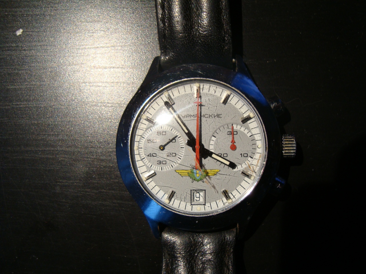

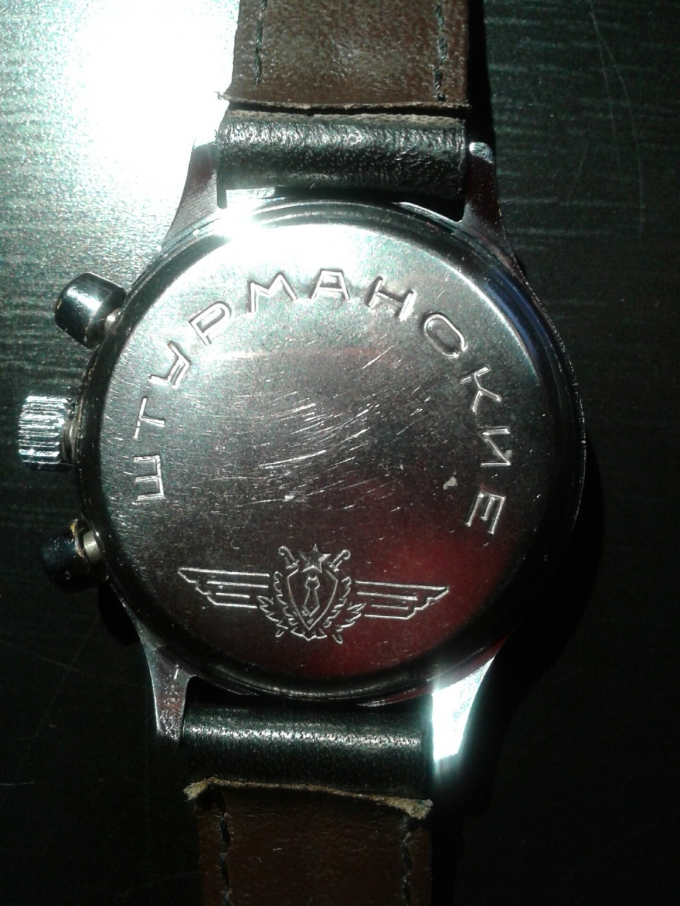

1. Полет Штурманские.

Механизм не исправен (часы не заводятся, похоже что до пружины не доходит вращательное движение ЗГ, хотя если ее выдвинуть, то стрелки вращаются), хочу восстановить. Смогут ли? Мастера знакомые есть, но они больше по швейцарии... Хотя начинали-то явно на наших механизмах.

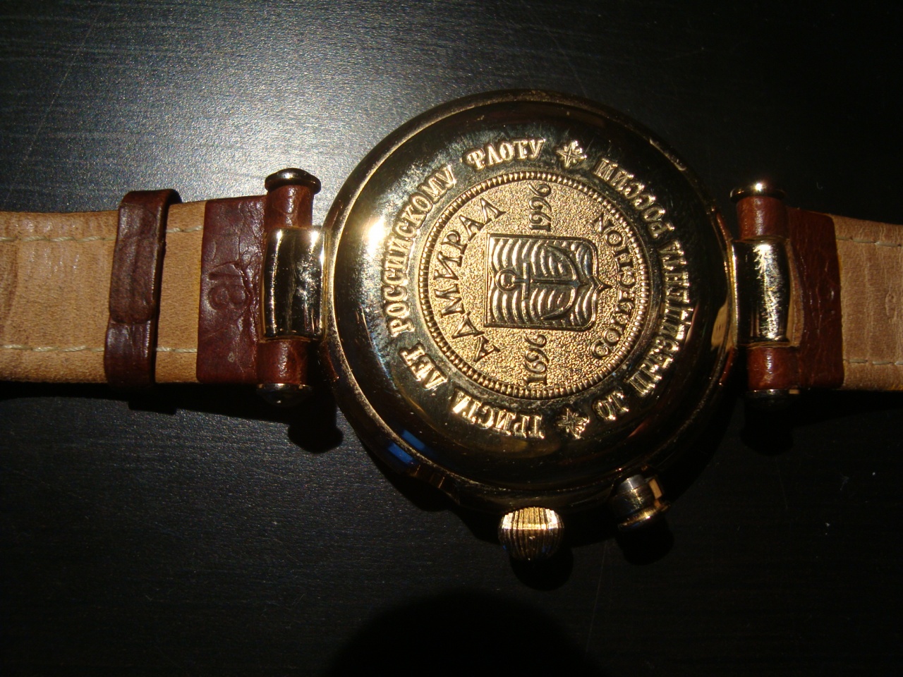

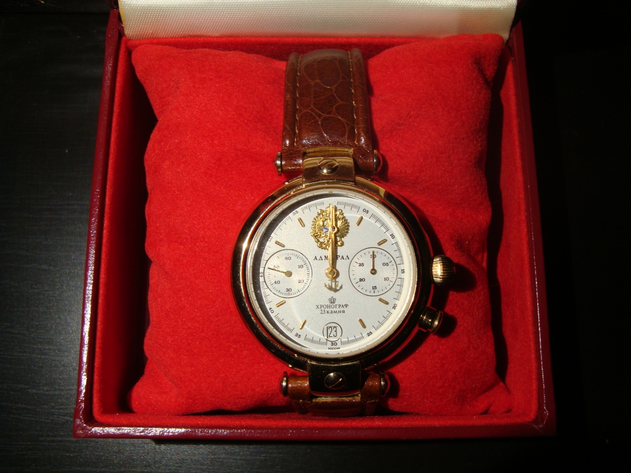

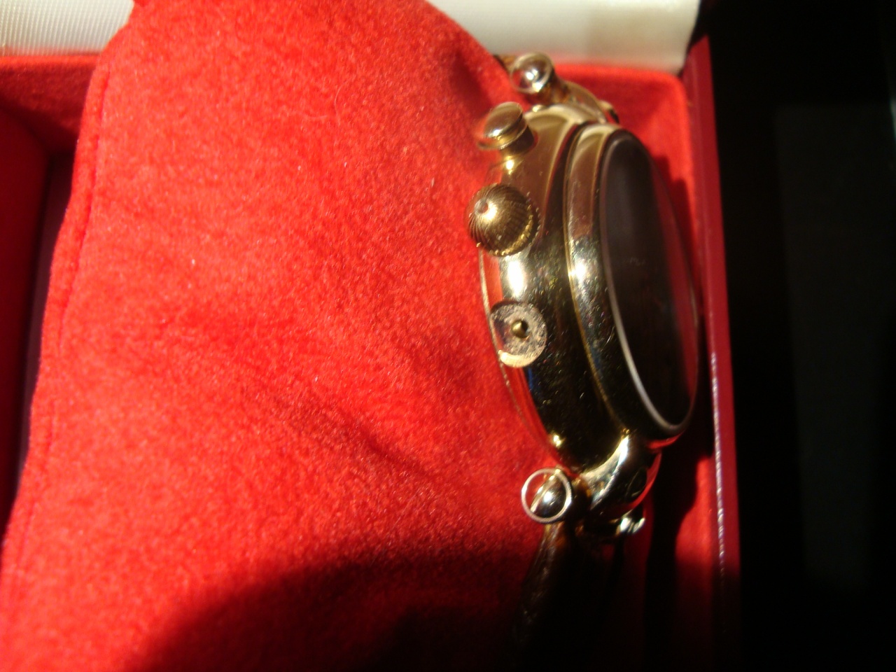

2. Адмирал.
С ними все более менее понятно, но утрачена кнопка пуска секундомера. Могут ли возникнуть трудности с поиском кнопки?

Часы не из тех на которых начинают путь часовщика. Машинки сложные и требуют знания тонкостей регулировки. Поднимаются без вопросов, т.к. запчасти на 3133 пока еще относительно доступны. А вот с кнопкой могут быть проблемы, часы артельные и подойдет только оригинальная кнопка или менять парой на другие.

В общем не выдержал, штурманские пошли в работу.

По Штурманским основная проблема по стеклу. Оригинальных уже нет, надо очень тщательно подбирать профиль, чтобы не испоганить часы. Стекло практически сферическое нужно, но с вертикальными бортами по краям. Очень сложный профиль. По ремонту можете обращаться, не вопрос, через ЛС.
