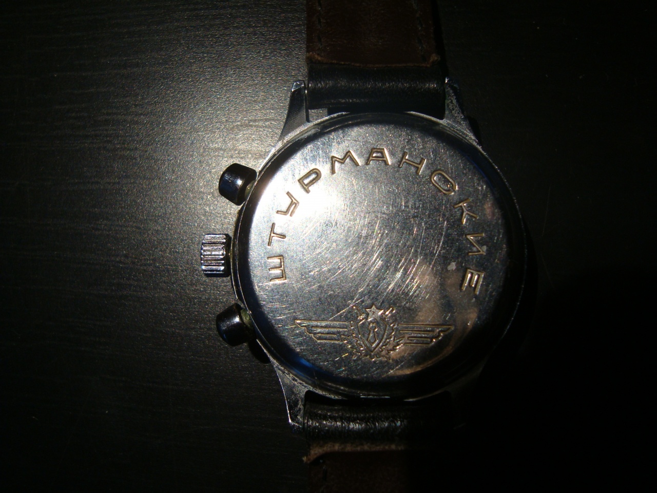

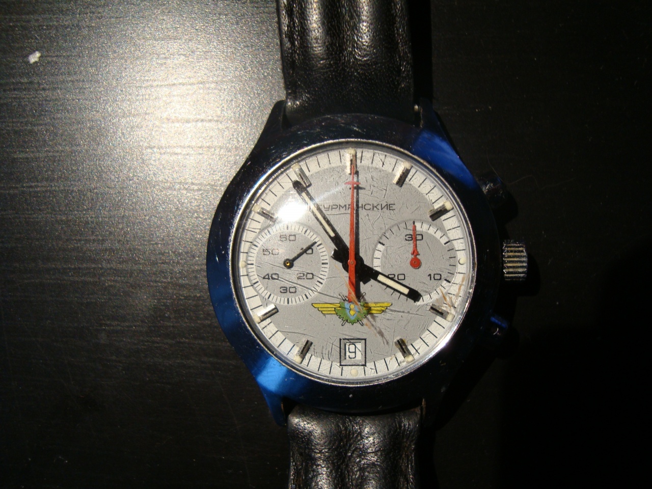

1. Полет Штурманские.
Вложение 885095 Вложение 885096
Форум читал, кроме скана из каталога в теме про штурманские мало что нашел.
Вложение 885097
Поделитесь знаниями про эти часы.
Механизм не исправен (часы не заводятся, похоже что до пружины не доходит вращательное движение ЗГ, хотя если ее выдвинуть, то стрелки вращаются), хочу восстановить. Смогут ли? Мастера знакомые есть, но они больше по швейцарии... Хотя начинали-то явно на наших механизмах.

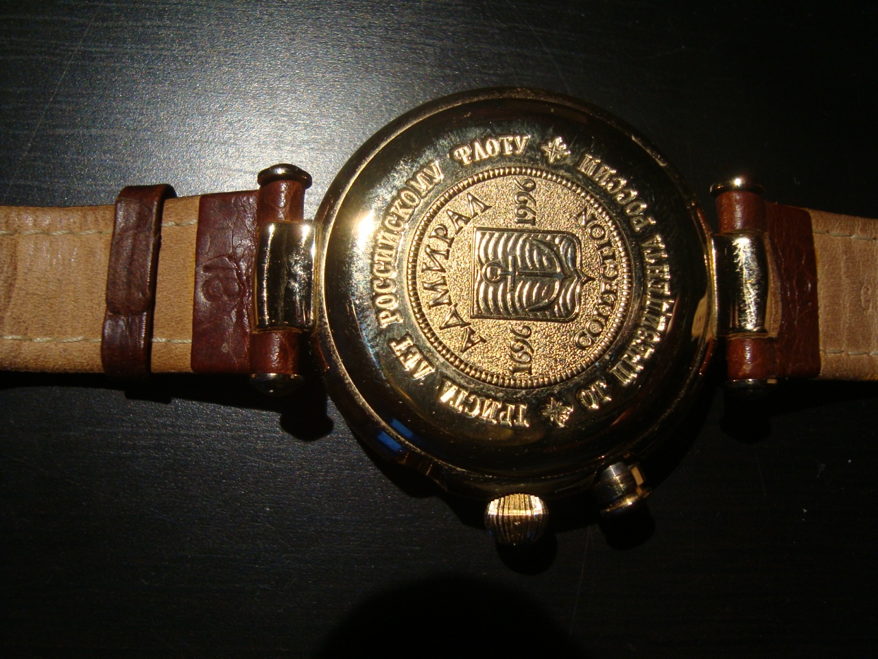

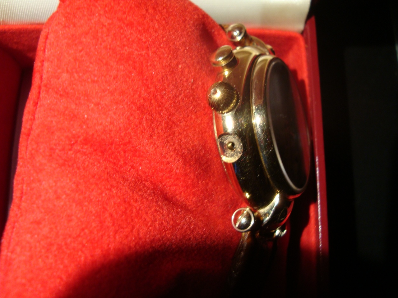

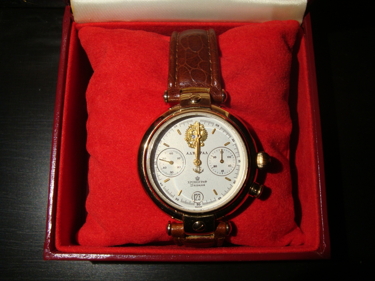

2. Адмирал.
С ними все более менее понятно, но утрачена кнопка пуска секундомера. Могут ли возникнуть трудности с поиском кнопки?
Вложение 885101 Вложение 885100 Вложение 885099
Спасибо за внимание.
dmvt1 02.01.2015 23:59
Часы не из тех на которых начинают путь часовщика. Машинки сложные и требуют знания тонкостей регулировки. Поднимаются без вопросов, т.к. запчасти на 3133 пока еще относительно доступны. А вот с кнопкой могут быть проблемы, часы артельные и подойдет только оригинальная кнопка или менять парой на другие.

alex047 04.01.2015 19:00
В общем не выдержал, штурманские пошли в работу.
Попутно возник вопрос - в оригинале шел ремешок или браслет?
dmvt1 04.01.2015 23:58
По Штурманским основная проблема по стеклу. Оригинальных уже нет, надо очень тщательно подбирать профиль, чтобы не испоганить часы. Стекло практически сферическое нужно, но с вертикальными бортами по краям. Очень сложный профиль. По ремонту можете обращаться, не вопрос, через ЛС.
alex047 09.01.2015 21:22
Вложений: 2
Первый Полет Штурманские восстановлены.
Как было - видно на фотках выше.
Стало вот так:
Сейчас проверяем на точность хода.
alex047 11.01.2015 18:17
Мастер поработал отлично! Некоторые личности даже не верят (при чем в категоричной форме). В общем за 24 часа получилось -2 сек. Часы не лежали, а "нормально эксплуатировались" (при синхронизации пользовался сайтом time100.ru )
Я доволен как слон.:)

alex047 22.01.2015 23:16
Уважаемое сообщество!
Кнопки мне вроде нашли, но цена.....:(
Что-то впадаю в отчаяние....
