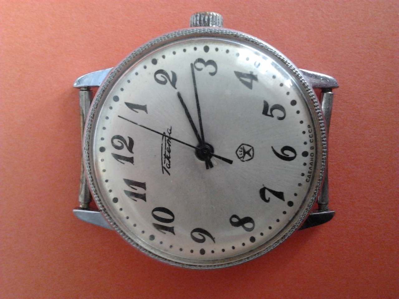

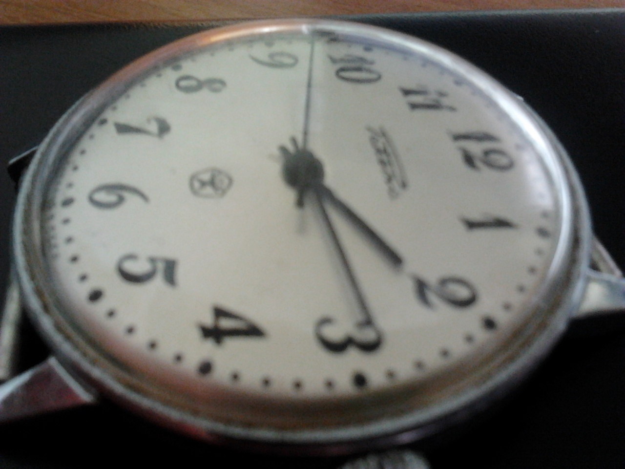

Была у меня в детстве ракета - первые часы, ушли в не известном направлении, а жаль - подарок деда.
Приобрел вот такую ракету через интернет аукцион за 25 грн. (3 бакса). Сегодня пришла.
Название: 2011-12-26 14.14.03.jpg
Название: 2011-12-26 14.14.24.jpg
Название: 2011-12-26 14.14.47.jpg
Такое впечатление, что корпус нержавейка. Цифер в отличном состоянии, завел идут...

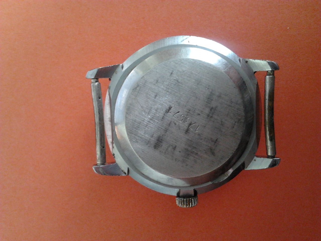

На задней крышке цифры 173571.
Буду благодарен если кто расскажет какого года часы, какой механизм...

Механизм 2609.НА судя по номеру где-то в80х были сделаны.Часы массовые.
Корпус скорей всего хромированный.

Да идут точно, тикают как будильник советский, правда если потрясти что-то внутри дребезжит, попробую вскрыть глянуть что там.
А корпус все таки нержавейка судя по царапинам на корпусе.

Подобных корпусов из нержавейки вообще не бывает. Вообще Ракет из нержавейки сделанно единицы.

Сообщение от olegon Посмотреть сообщение
Если есть царапины и под ними проглядывает все тот-же металл белого цвета,
то может быть Вы стали обладателем редкого корпуса из нейзильбера.
сам такой ищу. правда, для других часов.

Это обычная хромировка. Механизм, судя по описанию ТС, не закреплен в корпусе винтами.
