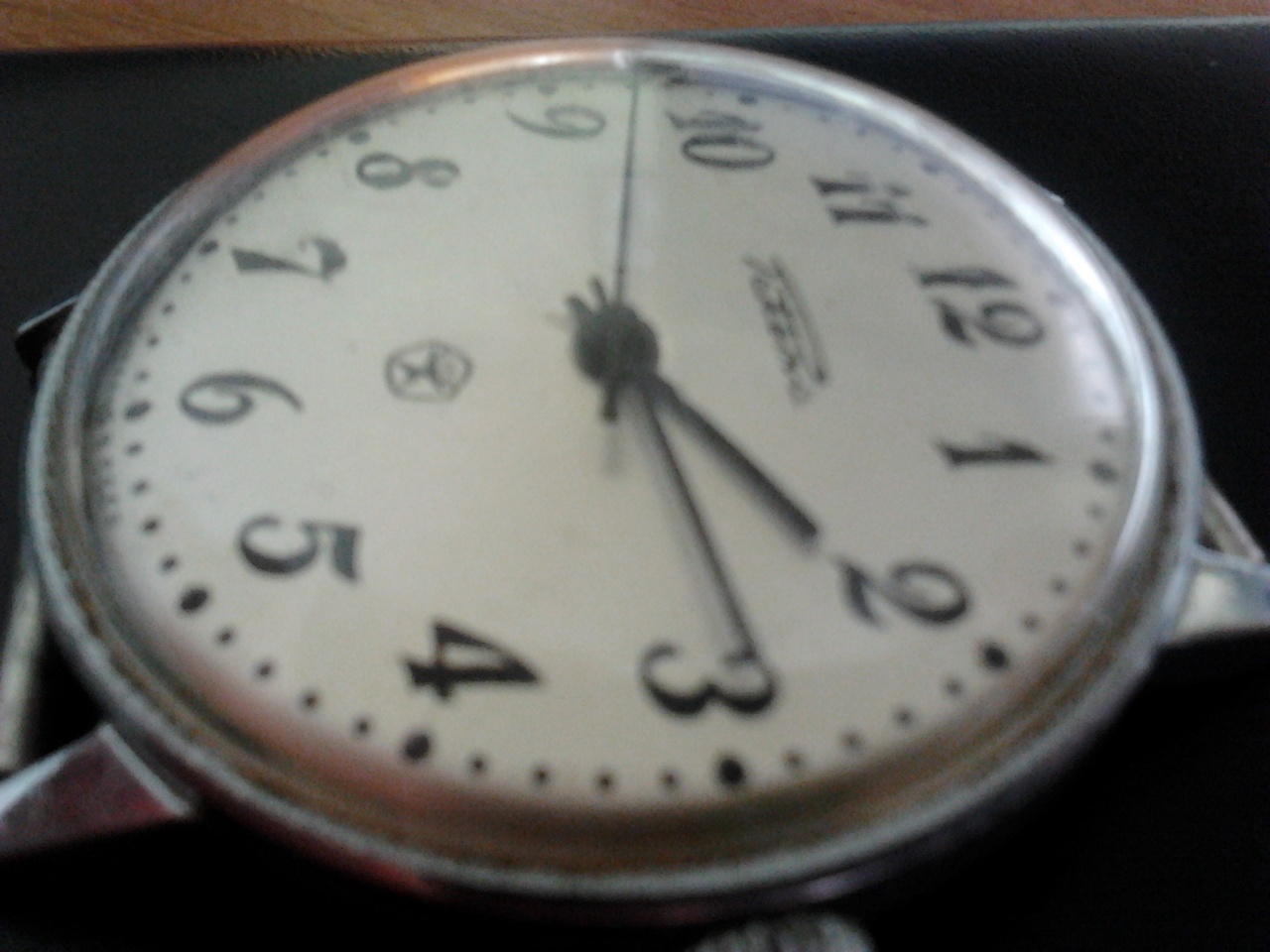

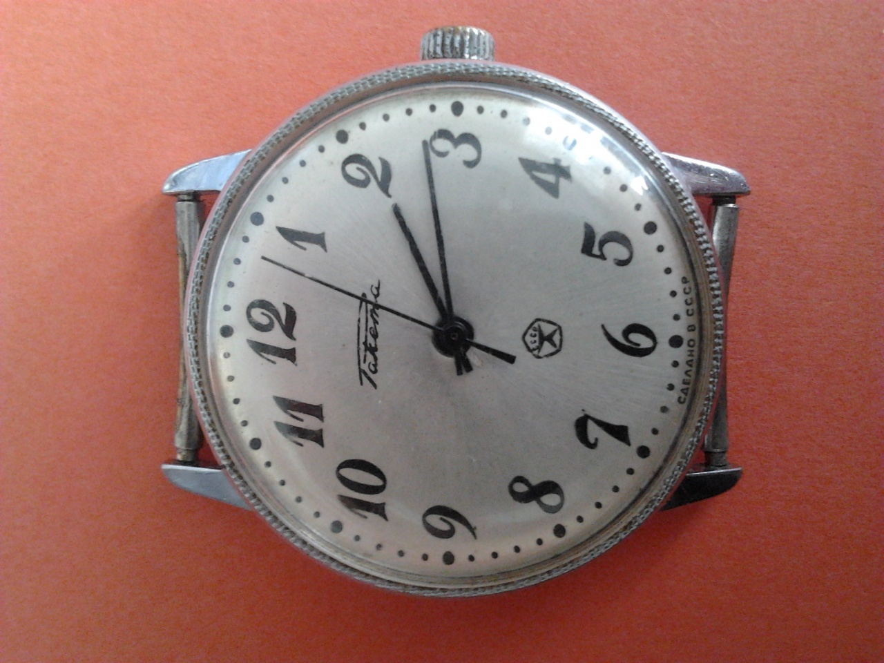

Была у меня в детстве ракета - первые часы, ушли в не известном направлении, а жаль - подарок деда.
Приобрел вот такую ракету через интернет аукцион за 25 грн. (3 бакса). Сегодня пришла.
Вложение 196858
Вложение 196859
Вложение 196860
Такое впечатление, что корпус нержавейка. Цифер в отличном состоянии, завел идут...

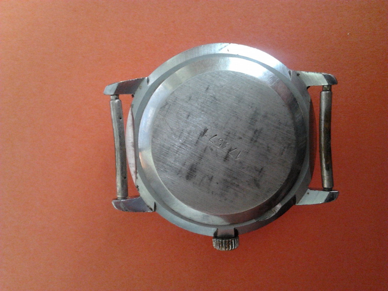

На задней крышке цифры 173571.
Буду благодарен если кто расскажет какого года часы, какой механизм...
Birykou Oleg 27.12.2011 00:40
Механизм 2609.НА судя по номеру где-то в80х были сделаны.Часы массовые.
Корпус скорей всего хромированный.

Да идут точно, тикают как будильник советский, правда если потрясти что-то внутри дребезжит, попробую вскрыть глянуть что там.
А корпус все таки нержавейка судя по царапинам на корпусе.
Томас 28.12.2011 14:18
Подобных корпусов из нержавейки вообще не бывает. Вообще Ракет из нержавейки сделанно единицы.
olegon 28.12.2011 15:52
Спорить не буду, значит покрытие хорошее
Alexander12 31.12.2011 12:06
Сообщение от olegon (Сообщение 1062287)
Если есть царапины и под ними проглядывает все тот-же металл белого цвета,
то может быть Вы стали обладателем редкого корпуса из нейзильбера.
сам такой ищу. правда, для других часов.
dmvt1 31.12.2011 18:54
Это обычная хромировка. Механизм, судя по описанию ТС, не закреплен в корпусе винтами.
olegon 03.01.2012 10:58
Может кто подскажет - для чего в ракете в районе баланса там где регулятор хода два рычажка? Один я так понимаю регулирует + -, а для чего второй сдвинул идут но как то не так равномерно тикают - "тик" не такой продолжительный как "так")))
АЛЕКСАНДР2 03.01.2012 11:26
Сообщение от olegon (Сообщение 1068183)
Один "рычажок" (называется градусник) для регулировки часов, а во втором рычажке закреплена колонка волоска, крутится он для того чтобы был равномерный ход (так называемая выкачка) и хвост анкерной вилки был посередине ограничительных штифтов.
