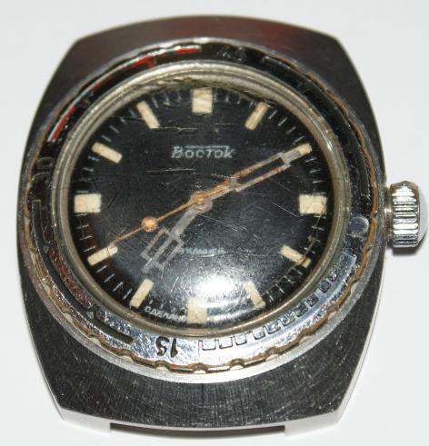

Есть амфибия, советского изготовления. В 90х ее носил я, до этого отец, после лежала в столе.
Хочу реанимировать.
Состояние часов: заводятся и ходят, но очень сильно отстают (точно не мерял), репасажа скорее всего не было никогда, иногда при заводе как будто соскакивает пружина,люминофор на стрелках обвалился, на стрелках следы ржавчины. Механизм не разбирал
Что хочу:
- Репасаж/починка механизма
- Очистка стрелок от ржавчины и восстановления люминофора (на какой-нибудь состав поярче)
- Замена стекла
- Заменя люминофора на циферблате (он весь сохранился, но очень бледный)
- Проверка/восстановление герметичности
- Прокраска углублений в безеле черным и красным
- возможно что-то еще...
Подскажите к кому мне лучше обратиться в Санкт-Петербурге и сколько примерно будут стоить эти работы (если можно отдельно для каждого вида работ, хочу все, но возможно на чем-нибудь съэкономлю)
Спасибо

Сообщение от SergSpb Посмотреть сообщение
Заводная головка не родная ( идет в сборе с валом)
Возможна повреждена резьба на футоре корпуса.
Покрытие базеля по краям.

Дешевле будет купить такую же амфибию в идеальном состоянии. Эту имеет смысл восстанавливать только если она имеет личную ценность.
1. Стекло полируется элементарно, смысла менять нет, т.к. новых стекол нет, да и вклеить их герметично в кустарных условиях проблема.
2. Стрелки только ставить новые, т.к. люминофор осыпался и проржавело хромирование. Стрелки такие не вопрос.
3. Циферблат имеет смысл оставить как есть, обновить аккуратно люминофор сложно, можно угробить цифер безвозвратно
4. Репассаж не проблема, механизм 2209 не сложный.
5. Заводные головки на этот калибр найти довольно тяжело, т.к. механизм снят с производства еще в 80-е годы.
Не исключено, что сорвана резьба на футоре и нужна замена корпуса.
6. Безель под замену, т.к. кроме краски облез и хром.
Работ набирается минимум на 1500-1600 руб вместе с деталями. Проще купить другие часы в идеальном сохране и ограничится их репассажем. В любом случае, расчитывать на идеальную герметичность старых часов не советую, т.к. новые резинки оригинальные найти нереально, а старые уже от возраста воду держать хорошо не будут.

Сообщение от dmvt1 Посмотреть сообщение
Огромной ценности нет, есть интерес восстановить часы. Именно эти.
А если делать в приличной мастерской? Тоже кустарно?
Вопрос ведь не стоит сделать рабочие часы, за минимальные деньги из этих.
Вопрос стоит сколько стоит хорошо восстановить эти. Возможно это будет стоить дороже чем купить такие же.
Пока цена не выглядит страшно
Насколько неидеально. Купаться летом не снимая все таки хочется.

Сообщение от Slepoy Посмотреть сообщение
Хочу спросить здесь, чтоб не плодить тем, извините плз. У ихних родных головок меняется вал? И если да, то как?

Сообщение от KARAULOW Посмотреть сообщение
Вал закатывается в конструкцию головки на заводе и в данной модели, является неразборным.
Новое оригинальное стекло не вклеивается, а загоняется прессом (со скрипом).
Если учитывать замену всех видимых и скрытых дефектных деталей+восстановление корпуса, озвученая выше цена, подрастет.
новое оригинальное стекло не вклеивается, а загоняется прессом (со скрипом).
не знаю как у вас,на крайнем севере.а в москве- скорее услышите скрип от своих ног...заходя в 101-ую по счёту мастерскую,в поисках нового оригинального стекла.))))

Сообщение от аалександр Посмотреть сообщение
А, что Вам не понравилось в сообщении от Slepoy, он всё правильно написал, и стёкла заводские у нас есть.

Сделать не вопрос. Берется новый корпус со стеклом, делается репассаж Вашему механизму и вставляется в новый корпус. В цену 1700 руб. я берусь уложиться. Трахаться со старым особого смысла нет, овчина выделки не стоит, корпус на бочку не дефицит. Стекло на заводе все-таки запрессовывают с клеем. На ПЧЗ на всех амфибиях стекла сажали на специальный клей-герметик.
