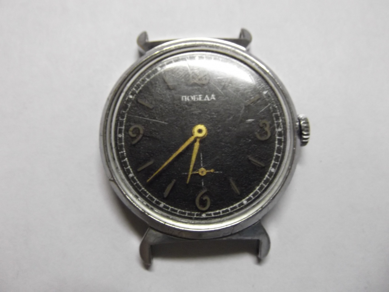

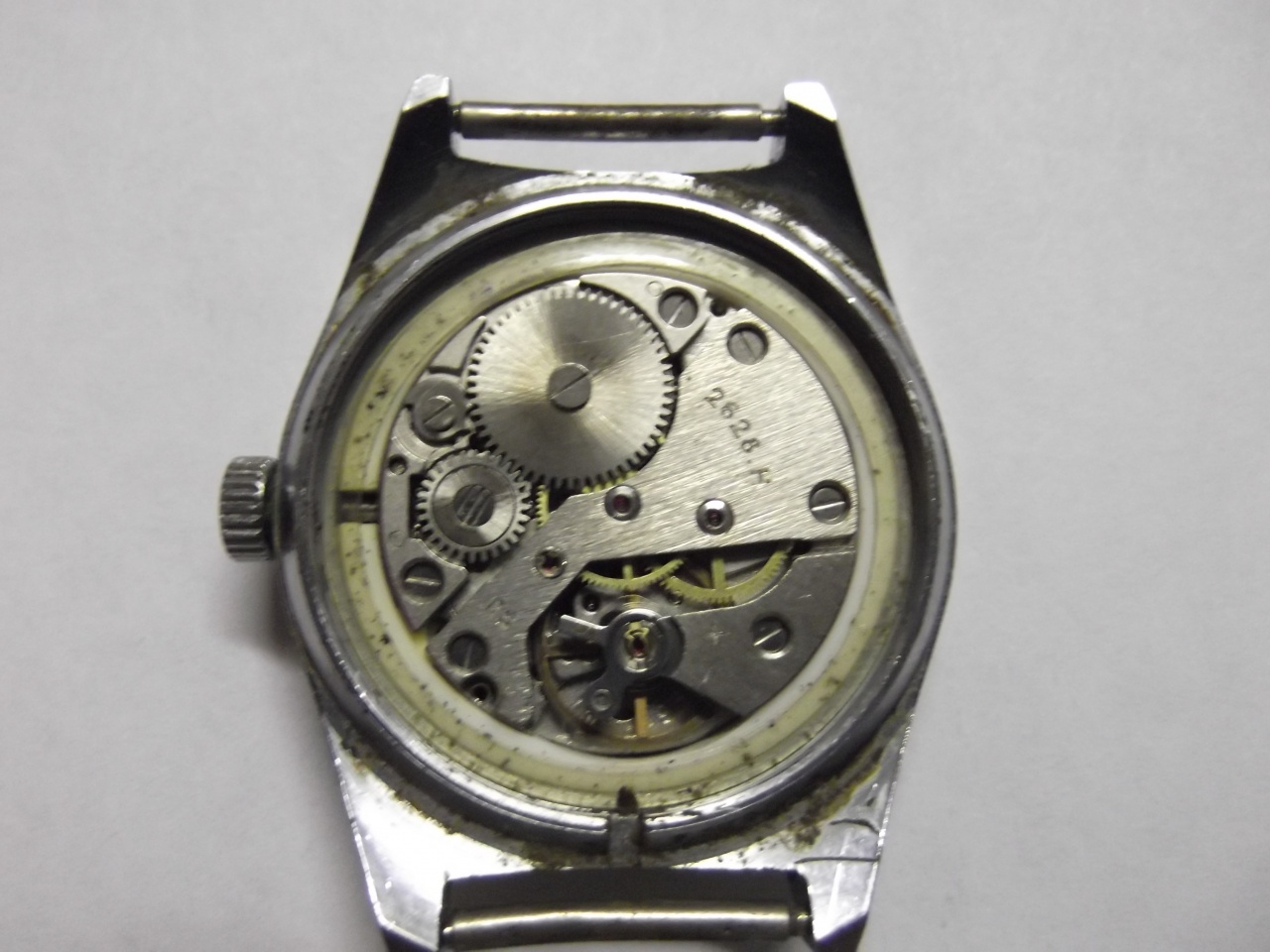

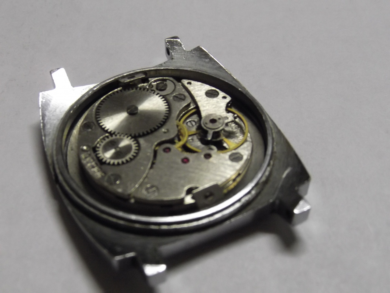

Добрый всем вечер! Вот завалялось несколько часов советского производства и хочется узнать можно ли из трех нерабочих собрать одни, но работающие? (если отдать часовщику естественно)
Вообще, я хотел цифер и корпус оставить от ЗиМа, а механизм и ЗГ поставить с победы, но на Победе пружинка растянутая (сори, не знаю как по-другому сказать) и поэтому они слишком спешат. Но есть еще Ракета, на которой нормальная пружинка, но что-то с механизмом и они не заводятся.
Вот и вопрос: можно ли собрать одни, но рабочие?

У вас Зим и Победа, это одно и тоже, механизмы у обоих Зим 2602.
Ракету надо исключить, от неё ничего не подойдет, даже винты.

ТС хочет из трех часов собрать одни, а не ремонтировать трое часов.
Но тут можно думать, как сделать из двух одни (Ракета не в счет)
