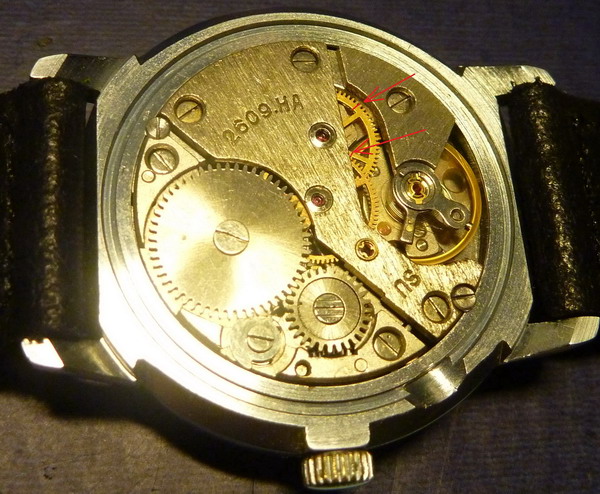

Трещина в шестерне в Ракета 2609.НА
Механизм Ракета 2609НА, новодел, 24 часовой циферблат. Обнаружил трещины в шестерне (на фото), отчётливо слышен щелчок, когда зубья проходят это место.
Проконсультируйте, пожалуйста.
Как правильно называется эта деталь (буду искать в городе ремонт часов, чтобы правильно объяснить, что нужно сделать)?
Насколько серьёзна такая поломка? Нужна ли срочность в ремонте, чтобы не испортить механизм? Редкая ли деталь и насколько будет трудозатратен ремонт?
Часы ходят и очень нравятся. Хочется привести механизм в порядок, чтобы часы себя хорошо чувствовали и работали долго.

На фото Вами помечено промежуточное колесо, в наличии имеется наверное у любого мастера.
Вот только поломка указанная вами мне лично не встречалась ни разу.
При владении минимальными навыками замена колеса затруднений не составит.

Репассаж вам нужен, - разборка-чистка-смазка по русски с заменой колеса (если это действительно необходимо). С запчастями проблем быть не должно скорее всего. Ремонт не сложный.

Мне тоже кажется, что дело не в колесе - его бы порвало просто, если б трещины были.

В подобных случаях разбираю механизм полностью и проверяю все детали, это промежуточное колесо нужно заменить, но чтобы новое колесо поломку не повторило желательно работающие с ним( секундное и центральное) внимательно осмотреть. Затем механизм собрать и смазать.

Колесо это можно сломать только руками. Нагрузок на нем особых нет, чтобы его разорвало. Ракет переделал сотни, неисправности такой не видел ни разу. Колес таких мешок в запчастях у каждого часовщика. Обычно, у этого колеса цапфа гнется, если мост неправильно поставили и затянули при не вставшей в отверстие камня цапфе, это колесо встает нижним концом в камень хуже остальных двух. Может и у Вас причина в этом. Колесо при этом крутится, но "восьмерка" глазом видна и ход гуляет.
