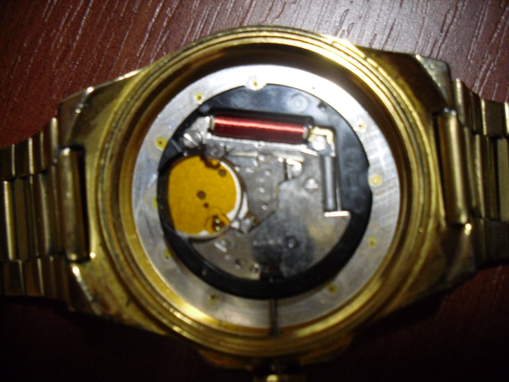

Здравствуйте. Такая проблема. нужно вытащить регулировочнцю головку у кварцевых часов Cardi.
Поскажите, пожалуйста, куда нужно нажать.
Спасибо

Сообщение от AlexBer Посмотреть сообщение
Найдите отверстие на которое указывает стрелка, поставьте переводной вал(регулированця головка) в среднее положение, нажмите на рычаг , который виден в отверстии и извлеките вал.

Здравствуйте. На фотографии нет стрелки. Куда же нужно нажать

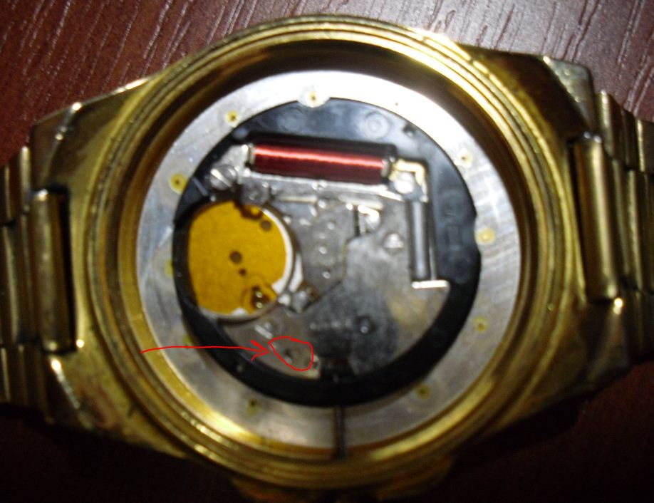

Фото не четкое.
Жать сюда, головка в положении корректировки даты:

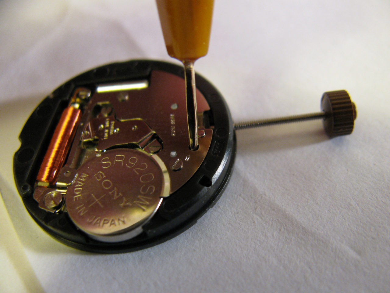

Искать-то надо не на фото, а на механизме.
