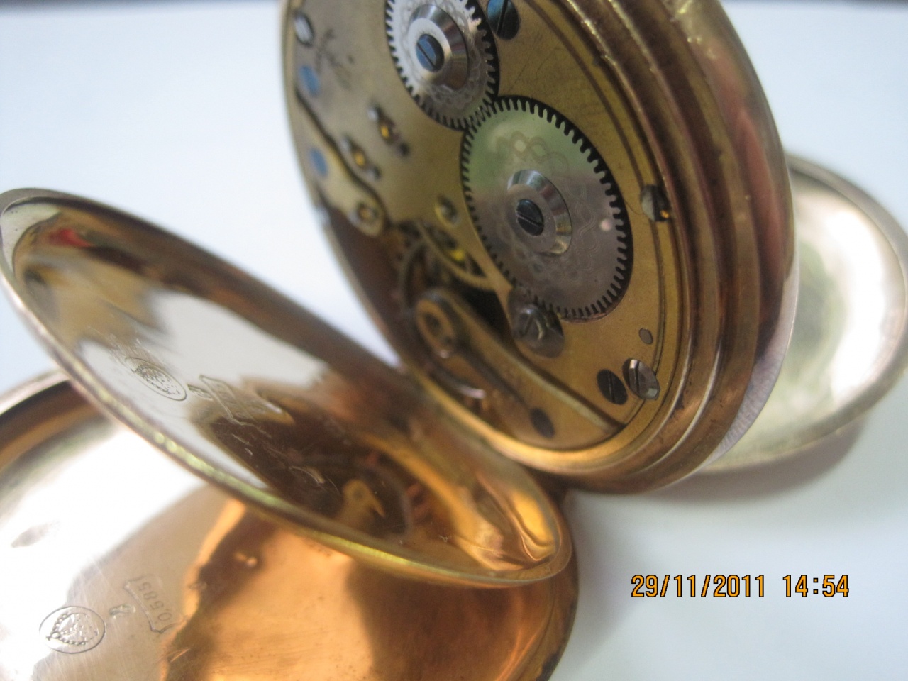

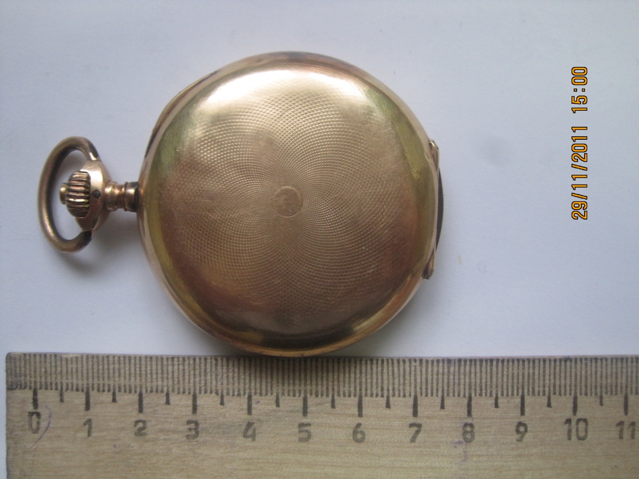

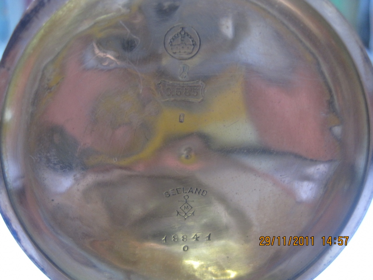

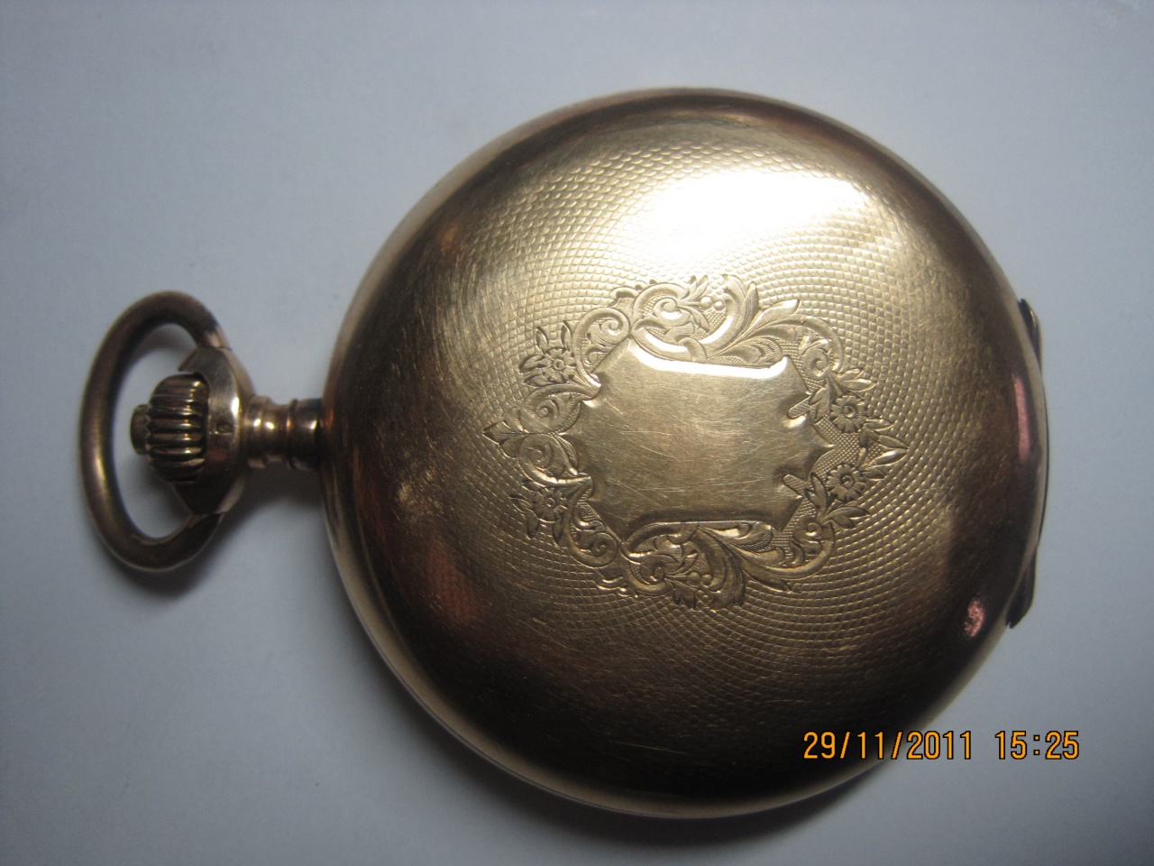

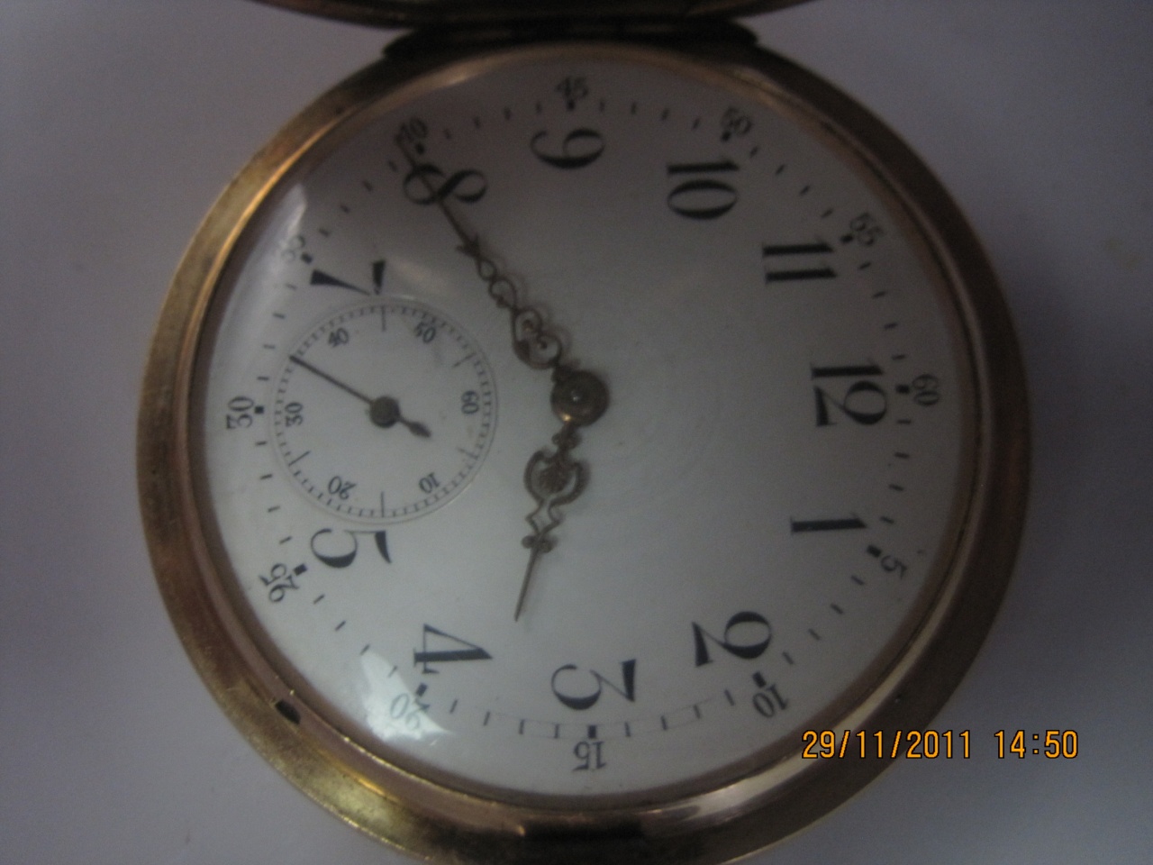

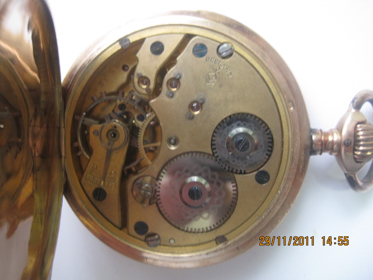

Уважаемые знатоки старинных карманных часов. Знакомые предложили купить мне часы за 1500$. Золото 585 пробы. Можеть быть часы швейцарского производства. Часы не на ходу , возможно сломана пружина. Надпись на часах:SEELAND. Фото прилогается. Стоят ли часы этих денег. Заранее благодарю!!!

Швейцарские. Поищите в нете что связано с Invicta и Fabrique d'Horlogiere Seeland. Уникального ничего.
Примерьте цену по весу золотого корпуса (он судя по виду тоненький). С покупкой не спешите, там с механизмом неизвестно что в итоге, проконсультируйтесь у мастера.
P.S. Там накладного камня баланса нет, судя по фото.

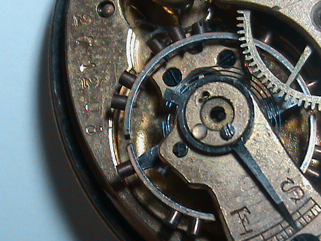

Большое спасибо! Я прислушался к вашему совету, обратился к часовщику: сам механизм в удовлетворительном состоянии. Во время отделения корпуса от механизма, под пружиной стопора крышки обнаружили недостающий камень баланса(фото прилагаю), извиняюсь за качество,фото с мобильника. Требуется ремонт или замена пружины плюс установка на место накладного камня баланса(сам в этом не понимаю, часовщик пожал плечами) посоветовал обратится к более квалифицированному мастеру. По весу: общая_107.23,корпус-40.03,мех.-67.2.Правда в ювелирном салоне,где проводился обвес, засомневались в пробе 585)-цвет другой???!!!!! В инете ничего подробного на часы не нашёл. По клейму "М в якоре" совмески Invicta и Fabrique d'Horlogiere данных практически 0. Очень хочется знать в каком примерно году данные часы изготавливались? За ранее огромное всем спасибо!!!!!!!!!!!! P.S. Хозяева часов ставят новую цену 1150$. Брать или не брать??????????????

1. Что за мастер такой, что шатон по имеющемуся камню сделать не берется... Там еще могут быть прблемы с цапфами баланса и сквозным камнем (не нравится мне как волосок лежит).
2. Часы массовые среднего класса, производства конца 19 века, даже скорее начала 20-го, когда швейцарцы в попытках войти на американский рынок стали приближать отделку механизмов к заокеанским понятиям об эстетике. Очень интересный момент: шатоны на камнях передачи, машинный гильош на колесах и дешевый но сердитый способ ограничения завода пружины - отсутствие зубьев на коронном колесе.
3. Как вложение не интересны, дорожать там может только золото (стоимость его Вы уже подсчитали, оно честное - там пробирные клейма стоят). Коллекционного интереса не представляют, исторической или художественной ценности не имеют.
4. Править корпус - занятие малоприятное, а восстанавливать затертый гильош никто не возьмется, только сполировать в 0. Плюс общий ремонт машинки.
5. Такого уровня часы в идеальном (!) состоянии уходят за 1000-1200.

Если вес корпуса 40г то по лому больше 1200$ ,плюс механизм IWC я думаю стоит денег.

Зиланд был тесно связан с ИВС (директором или владельцем был не помню). Это машина ИВС 53 калибр.

Механизм не IWC.Почему Вы так решили.Механизм именно Seeland Watch Co.А по лому драгметалла они действительно вытягивают больше.Надо брать.По марке Seeland см. microlisk

IWC 53 cal

Вот и сравните машинку производства Seeland c IWC53. Найдите 3 отличия.
Учитывая стоимость злата - можно брать, но вложения в ремонт и косметику себя скорее всего не окупят.
