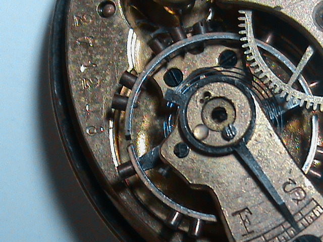

gfhyfc 30.11.2011 22:36
Большое спасибо! Я прислушался к вашему совету, обратился к часовщику: сам механизм в удовлетворительном состоянии. Во время отделения корпуса от механизма, под пружиной стопора крышки обнаружили недостающий камень баланса(фото прилагаю), извиняюсь за качество,фото с мобильника. Требуется ремонт или замена пружины плюс установка на место накладного камня баланса(сам в этом не понимаю, часовщик пожал плечами) посоветовал обратится к более квалифицированному мастеру. По весу: общая_107.23,корпус-40.03,мех.-67.2.Правда в ювелирном салоне,где проводился обвес, засомневались в пробе 585)-цвет другой???!!!!! В инете ничего подробного на часы не нашёл. По клейму "М в якоре" совмески Invicta и Fabrique d'Horlogiere данных практически 0. Очень хочется знать в каком примерно году данные часы изготавливались? За ранее огромное всем спасибо!!!!!!!!!!!! P.S. Хозяева часов ставят новую цену 1150$. Брать или не брать??????????????
gfhyfc 30.11.2011 22:37
Вложений: 1
Вложение 187900
ZOV 01.12.2011 00:29
1. Что за мастер такой, что шатон по имеющемуся камню сделать не берется... Там еще могут быть прблемы с цапфами баланса и сквозным камнем (не нравится мне как волосок лежит).
2. Часы массовые среднего класса, производства конца 19 века, даже скорее начала 20-го, когда швейцарцы в попытках войти на американский рынок стали приближать отделку механизмов к заокеанским понятиям об эстетике. Очень интересный момент: шатоны на камнях передачи, машинный гильош на колесах и дешевый но сердитый способ ограничения завода пружины - отсутствие зубьев на коронном колесе.
3. Как вложение не интересны, дорожать там может только золото (стоимость его Вы уже подсчитали, оно честное - там пробирные клейма стоят). Коллекционного интереса не представляют, исторической или художественной ценности не имеют.
4. Править корпус - занятие малоприятное, а восстанавливать затертый гильош никто не возьмется, только сполировать в 0. Плюс общий ремонт машинки.
5. Такого уровня часы в идеальном (!) состоянии уходят за 1000-1200.
Вот и смотрите.

Механизм не IWC.Почему Вы так решили.Механизм именно Seeland Watch Co.А по лому драгметалла они действительно вытягивают больше.Надо брать.По марке Seeland см. microlisk

Вот и сравните машинку производства Seeland c IWC53. Найдите 3 отличия.
Учитывая стоимость злата - можно брать, но вложения в ремонт и косметику себя скорее всего не окупят.
