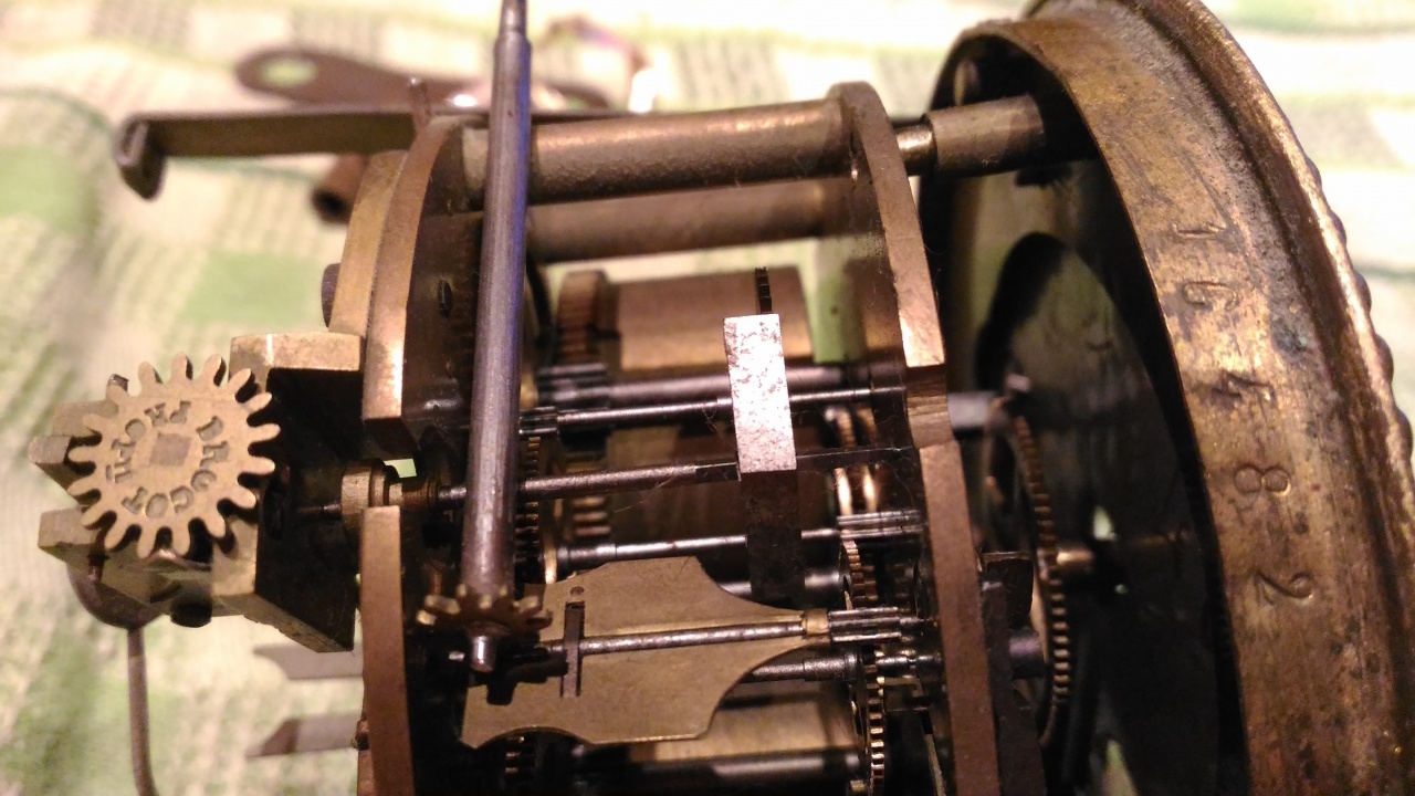

Сам механизм я обслужил и настроил, но возник вопрос какова должна быть длина маятника для данного механизма и его внешний вид. К сожалению родной маятник был утерян.

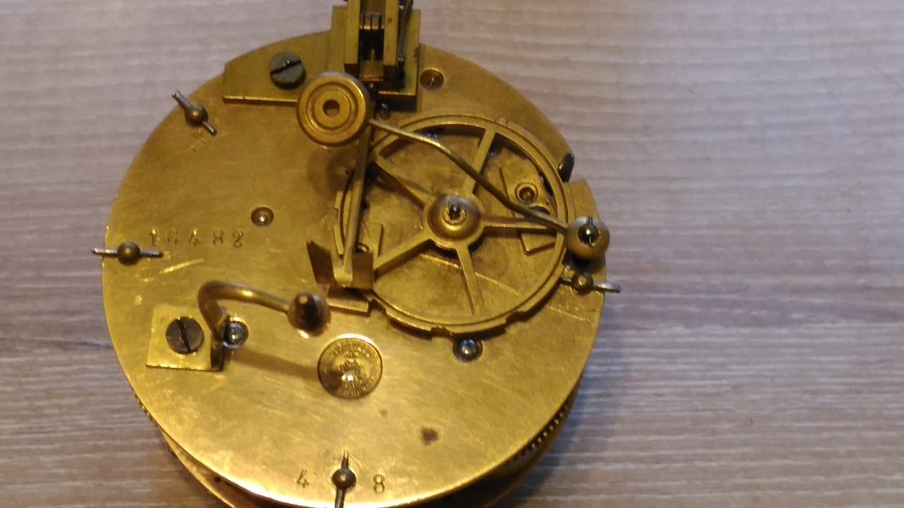

И второй вопрос. Вот это колёсико слева на фотографии отвечает за выкачку или это возможность точной регулировки точности хода часов?

Добрый день.
Длина маятника для этого механизма 126.3 мм.
Колёсико предназначено для тонкой регулировки точности хода.
Причём со стороны циферблата.

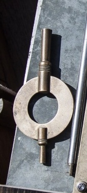

К сожалению родной ключ тоже утерян. Придётся что-нибудь придумывать.

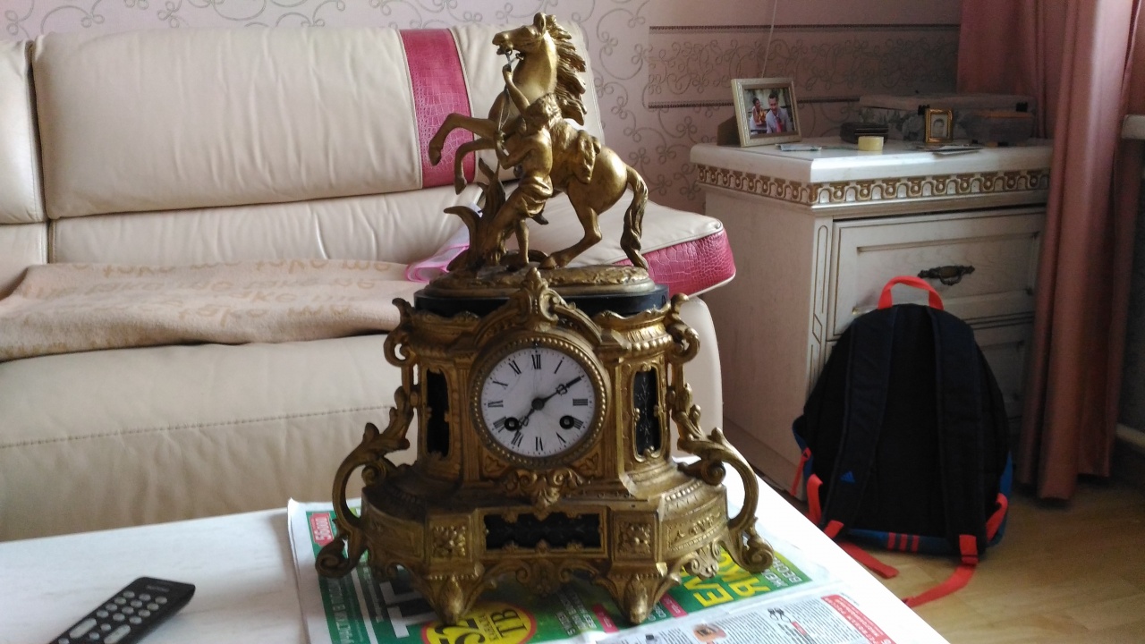

Сам нашёл. Вроде такой должен быть.

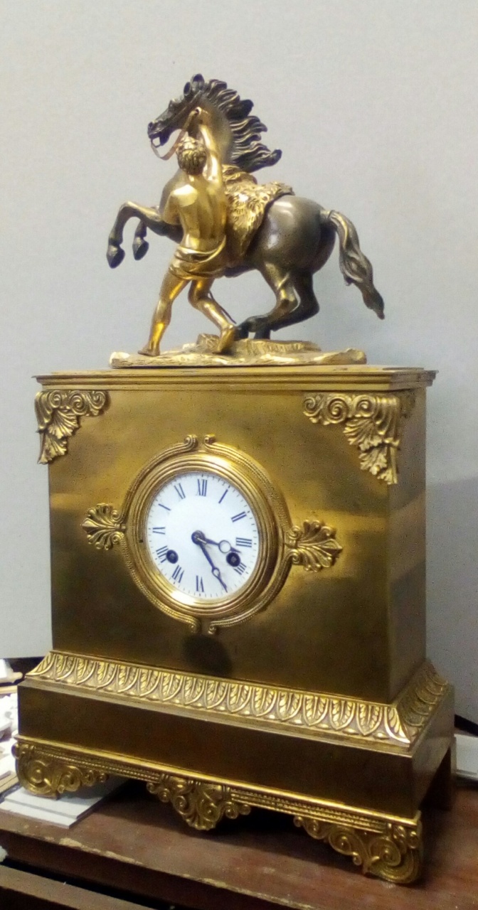

Корпус такой.

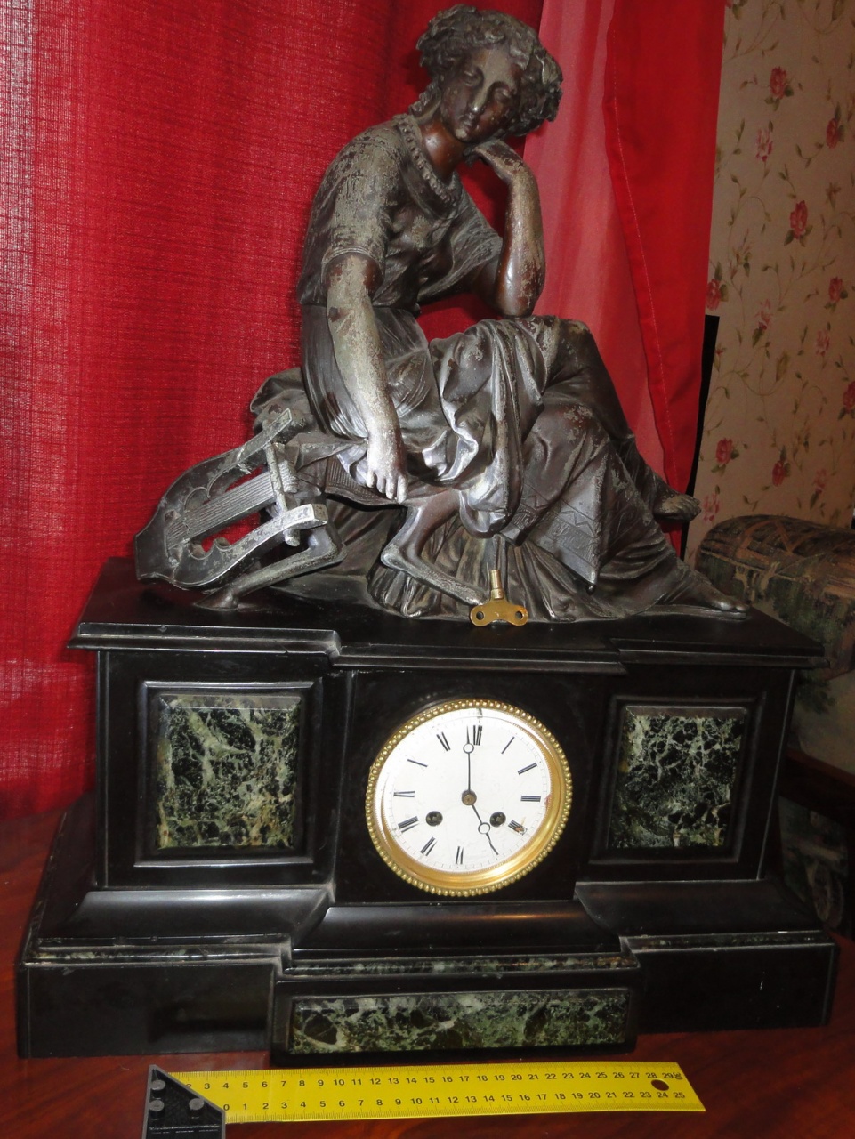

Да такой вполне подойдёт , у меня часики с похожей коняшкой .

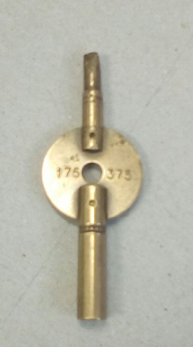

Родной ключ выглядел примерно так.
Может пригодится.

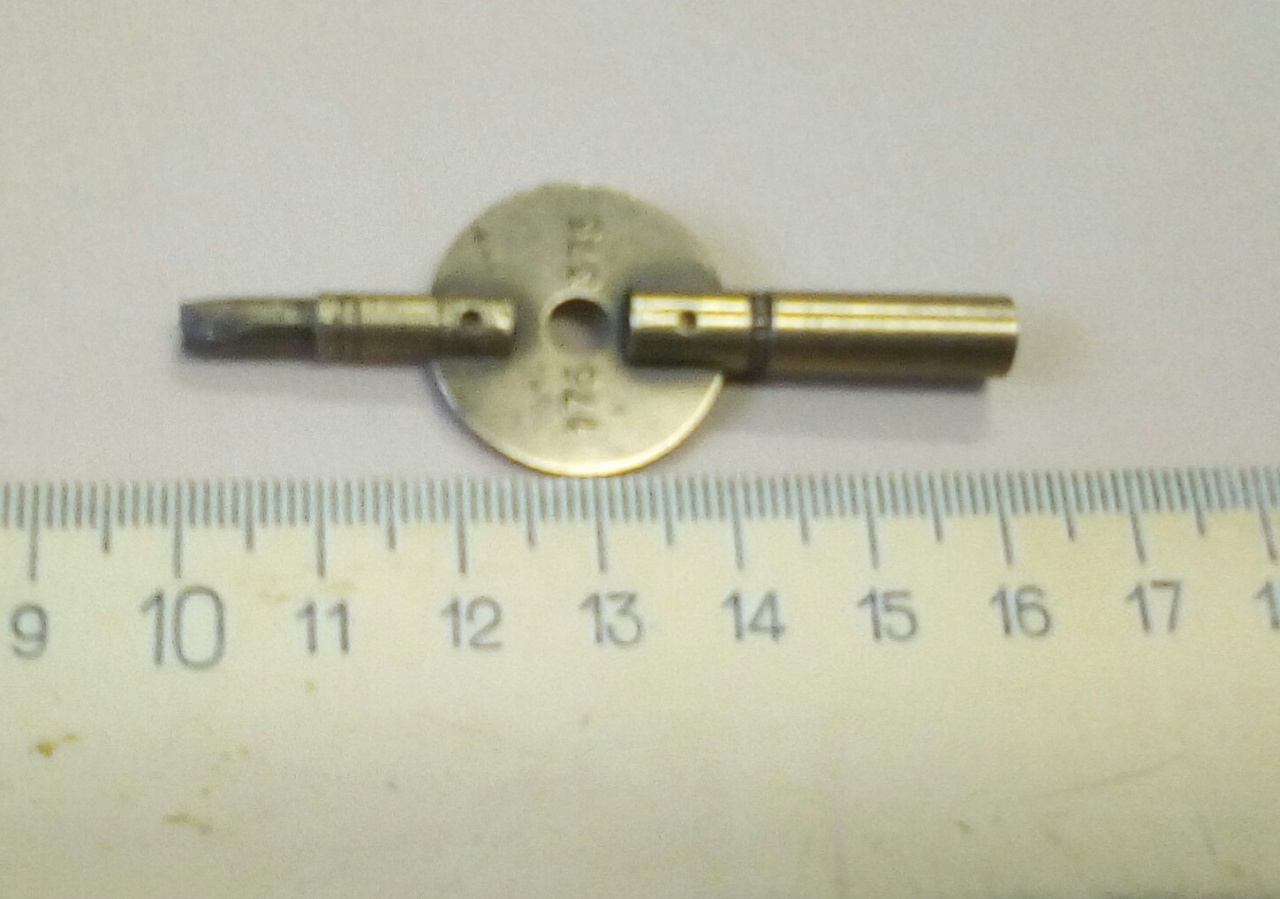

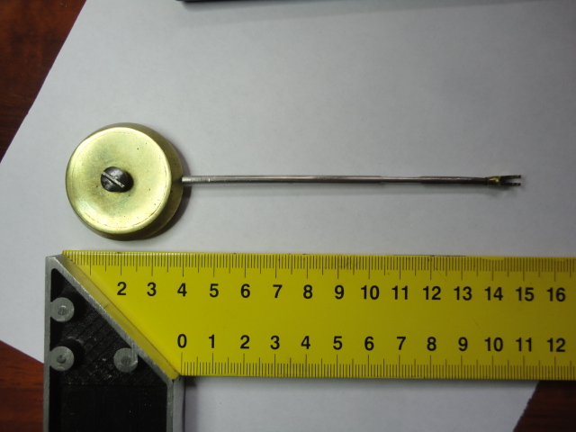

Вот с размерами.
