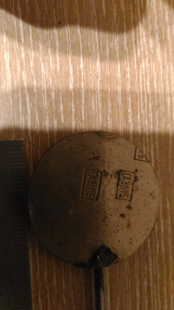

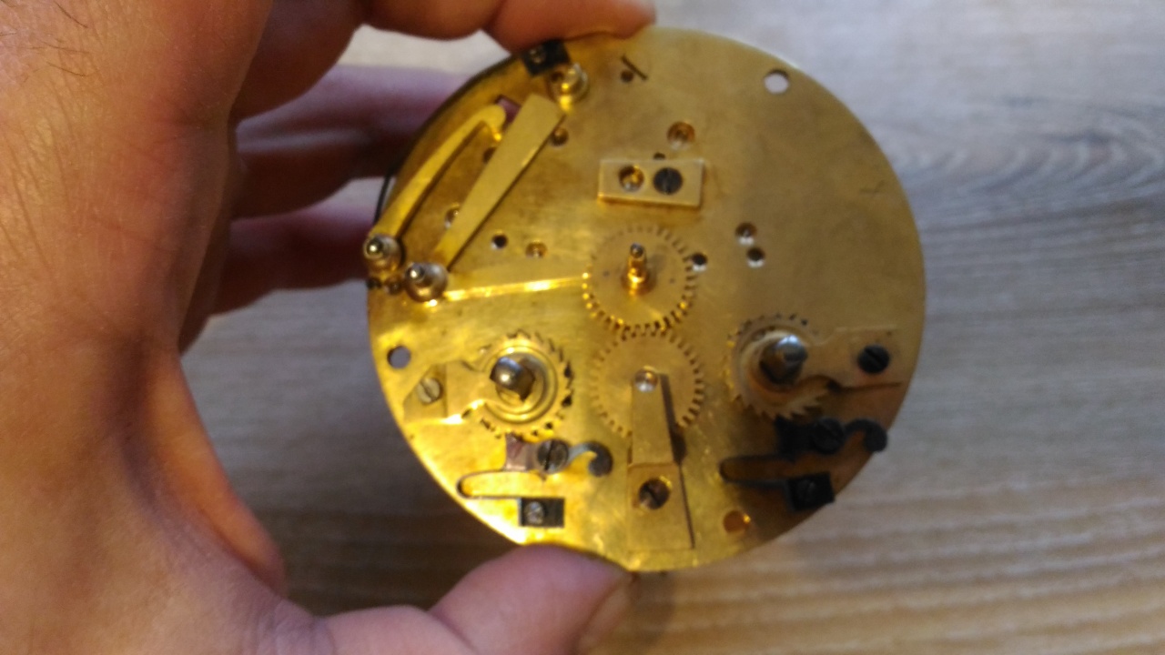

Друзья попросили восстановить работоспособность своих французских каминных часов, которые у них стоят без действия на протяжении уже многих лет.
Сам механизм я обслужил и настроил, но возник вопрос какова должна быть длина маятника для данного механизма и его внешний вид. К сожалению родной маятник был утерян.

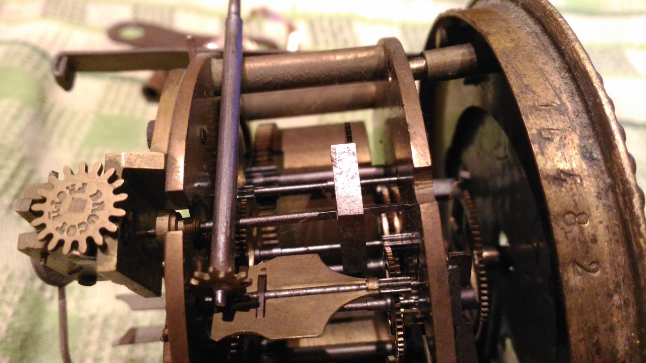

И второй вопрос. Вот это колёсико слева на фотографии отвечает за выкачку или это возможность точной регулировки точности хода часов?
Вложение 2081767
Сергей Дмитриевич 31.01.2018 13:34
Добрый день.
Длина маятника для этого механизма 126.3 мм.
Колёсико предназначено для тонкой регулировки точности хода.

aleks1960 31.01.2018 13:59
Сообщение от newocean (Сообщение 4701066)
Число 4.8 , это длина маятника во французских дюймах и линиях.
Один фр.дюйм состоит из 12 линий и равен ~2,707 см.
newocean 31.01.2018 14:24
Сообщение от Сергей Дмитриевич (Сообщение 4701077)
Причём со стороны циферблата.
Да, это я понял.

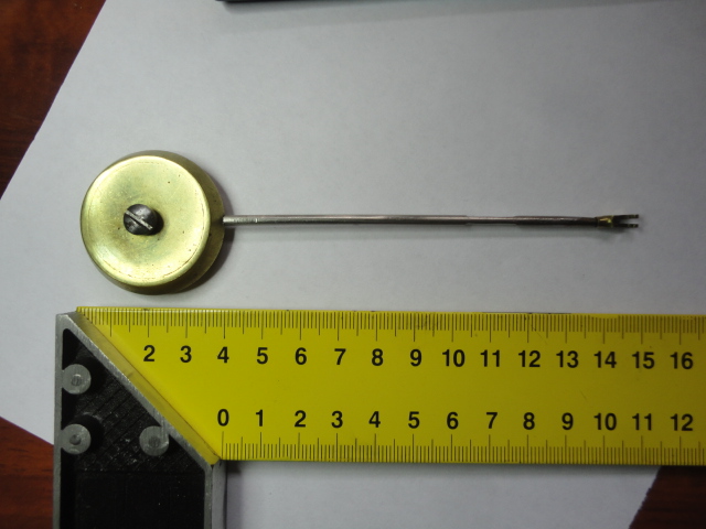

А фотки того, как должен выглядеть маятник по фен-шуй не найдётся? :)
aleks1960 31.01.2018 14:31
По хорошему , для фен- Шуя маятника нужно фото корпуса.

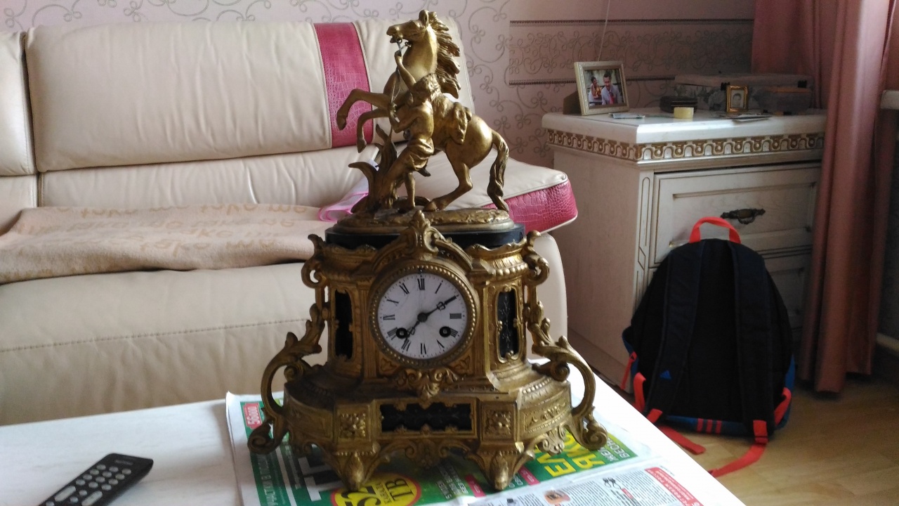

newocean 31.01.2018 14:31
Вложений: 2
Сам нашёл. Вроде такой должен быть.
Вложение 2081815
Корпус такой.
Вложение 2081820
aleks1960 31.01.2018 14:52
Вложений: 1
Да такой вполне подойдёт , у меня часики с похожей коняшкой .

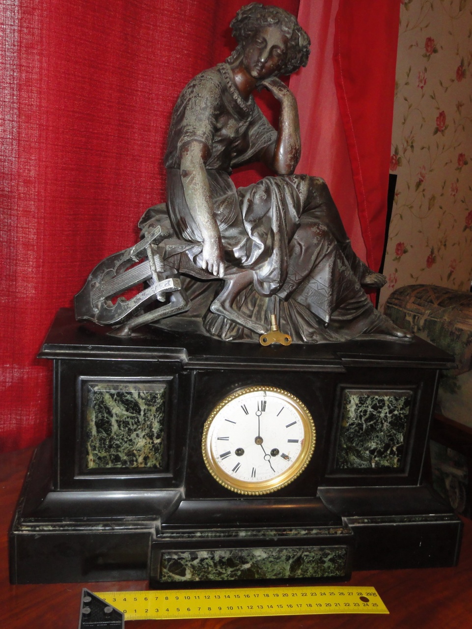

aleks1960 31.01.2018 15:33
Вложений: 2
Вот с размерами.

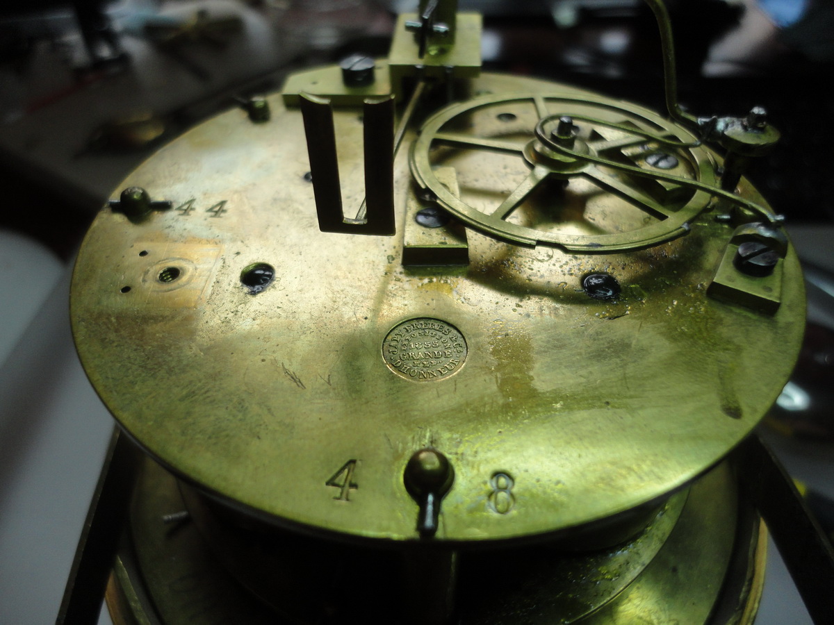

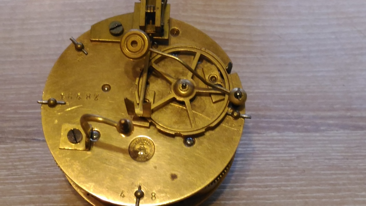

NickFMS 31.01.2018 15:36
Вложений: 3
Сообщение от newocean (Сообщение 4701175)
Добрый день.
Точный маятник выглядит почти так. Из четырех элементов конструкции два оригинальные - линза и крючок зацепления на пендельфедер. Шток пришлось колхозить, и крепление оного через центральное отверстие (отверстие было). Жаль, с задней стороны фото нет, а вынимать маятник не хочется.
Часы фамильные, почему уверенность, что линза маятника родная? Потому что на механизме есть цифры 44, и на линзе тоже они же (с обратной стороны).
Вложение 2081941 Вложение 2081943 Вложение 2081956
