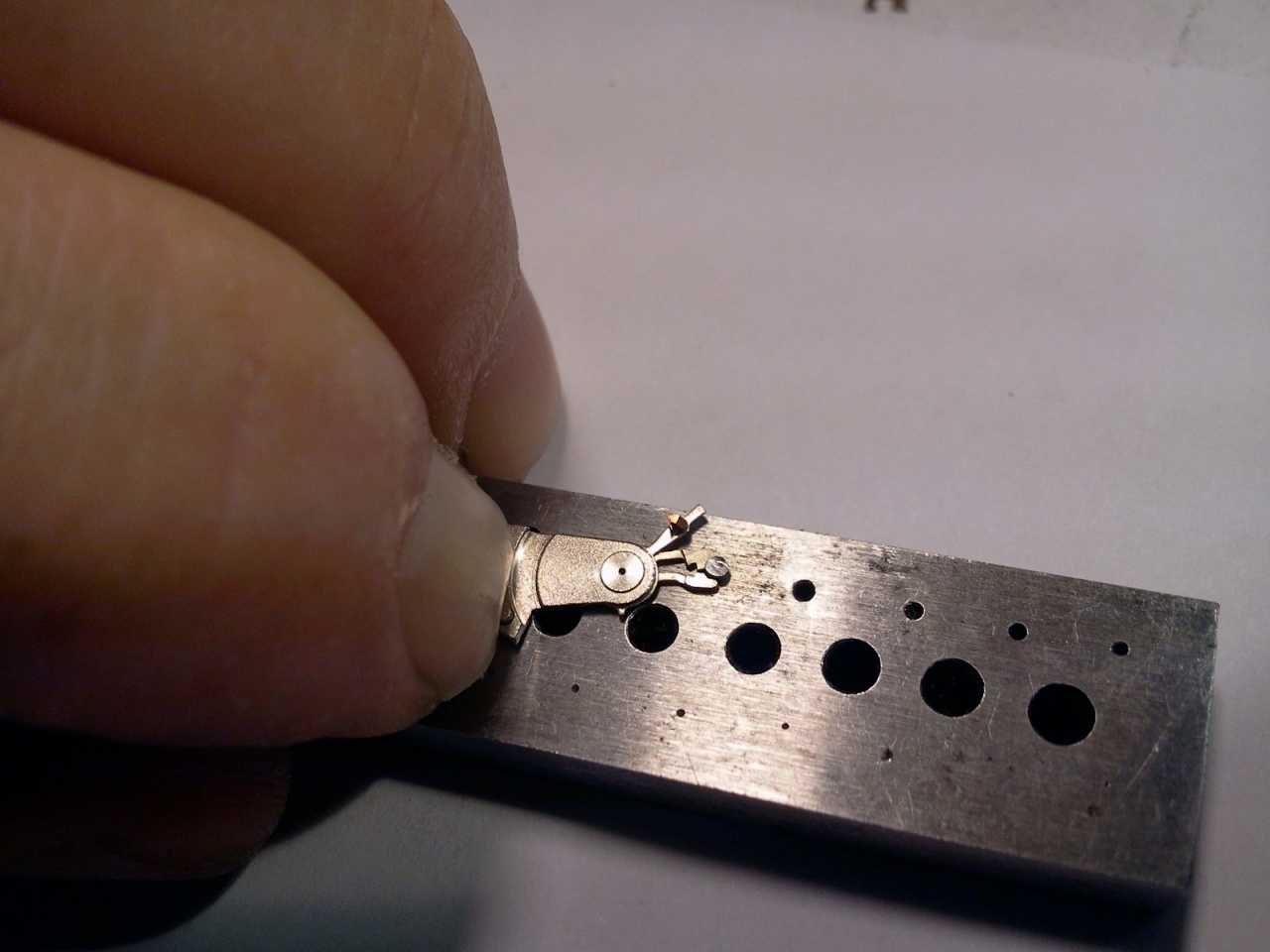

Мне проще так Нажмите на изображение для увеличения
