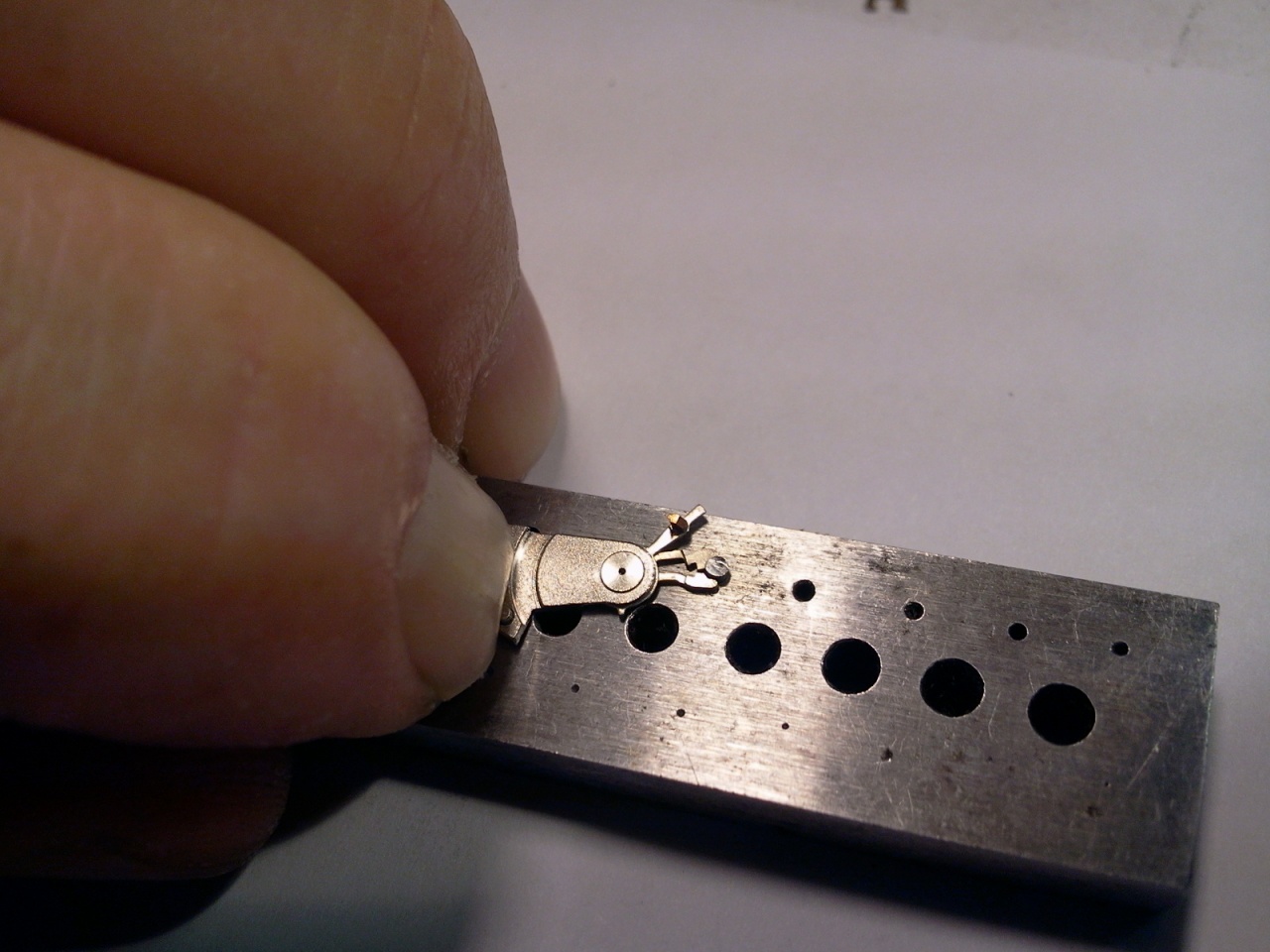

lng 17.11.2011 18:13
Досталась по случаю, давно пользуюсь очень удобная штука. Крутиш винт разжимается колонкодержатель, вынимаеш ставиш.

neva 17.11.2011 18:59

а нет ли фото по крупнее...

lng 17.11.2011 21:20
Завтра переделаю.
lng 18.11.2011 10:15
http://forum.watch.ru/picture.php?al...ictureid=22909
http://forum.watch.ru/picture.php?al...ictureid=22910
Перезагрузил.

Valentin21 19.11.2011 18:25
Вложений: 1
Мне проще так Вложение 183250
