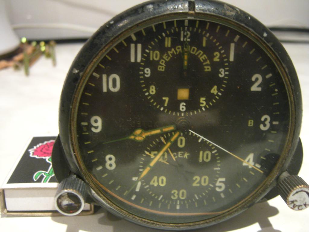

Здравствуйте. Интересует данный экземпляр часов: приблизительно годы выпуска, модель, радиоактивна ли краска, средняя рыночная стоимость... ? Огромная благодарность за конструктивные ответы

вот фото

Насчет радиоактивности ответ может дать только дозиметр, фон от них может быть порядка 300 мкр/час (естественный - до 20 мкрн, возле АЭС - до 50), так что в изголовье кровати их до проверки лучше не ставить...
По году выпуска - по фото сказать трудно, в принципе, на механизме могут быть какие-нибудь цифры или номера.
А цифры до сих пор светятся в темноте или почти сразу гаснут? Тритиевая подсветка на моей "Амфибии" 23-летней давности уже не светит, никак...

Часы называются АЧС-1, Ваши судя по окраске до середины 60-х годов.
Подробнее почитайте тут:
http://www.measurement.ru/gk/vremya/03/07.htm
По цене поищите в интернете, смотрите не сколько просят, а за сколько ушли.

То есть, без дозиметра нельзя сказать радиоактивна эта модель или нет?

Можно. Подержите их продолжительное время в темноте, если все равно будут светиться - значит, светомасса радиевая.
Upd: А, кстати, я посмотрел фото и там у Вас на цифере буковка "В" стоит, что должно означать, что эта модель с люминофором временного действия (не радиоактивным).

Буковки -хорошо, а дозиметр - лучше!

У меня тоже точно такие же и тоже с люминофором временного действия.

Люминофор К
А с буковкой К?

А с буквой К это вообще не люминофор, а белая краска под освещение красным светом.
