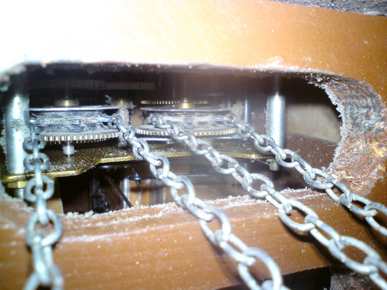

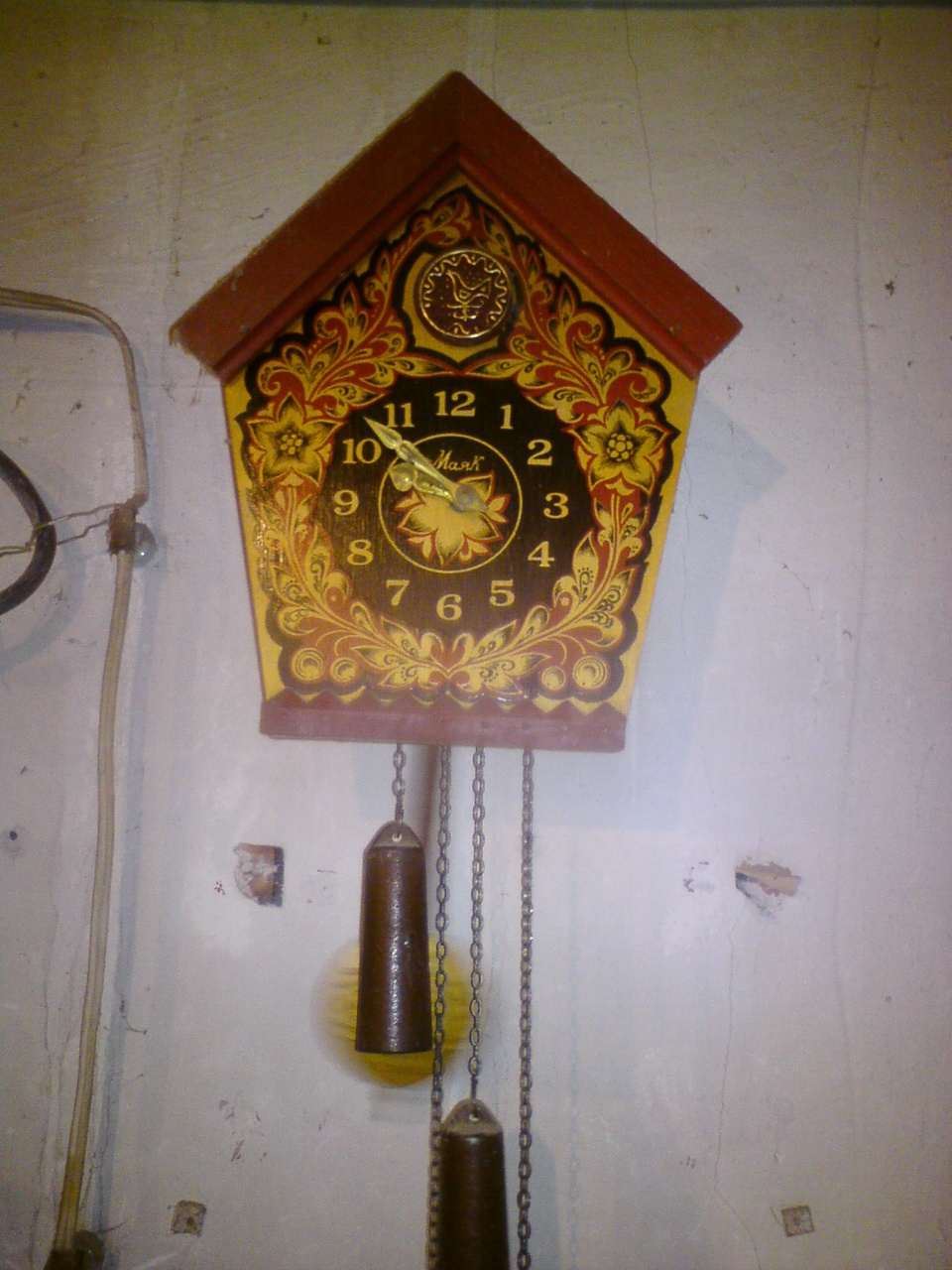

Уважаемые специалисты, как можно самостоятельно оживить ходики?
Висят у меня в плотницкой, а там полно пыли от циркулярки. Вот они и останавливаются. Раз в пол-года я их мыл бензиновой смесью для бензопил-помогало.
Но узнав об этом форуме теперь хочу всё правильно сделать. Помогите.
ID:	182867   Нажмите на изображение для увеличения

По-моему, Вы всё правильно делали. Еще бы самую капельку масла на оськи и большой стеклянный колпак от пыли.

Конечно лучше было бы разобрать механизм полностью, но потом при сборке обязательно возникнут проблемы с регулировкой боя.

Это будет повторяться каждые полгода, уж больно много в этих часах "вентиляционных" отверстий, замените на судовые и проблема исчезнет.

Ну так в смеси же присутствует 4% масла. Или надо промыть чистым бензином, а потом кое-где маслом смазать?
Т.е. посильная герметизация увеличит межпромывочный период?
Да ну, ходики ради удовольствия там тикают-игрушка....
Не заморачивайтесь! Это - ходики, а не Густав Беккер. По мне, так 4 % масла - вполне достаточно, учитывая частую периодичность промывки. Беда только в том, что эти 4 % - на всём механизме (а не только на оськах) и увеличивают "прилипучесть" пыли. А второй вариант - более классический.
Безусловно. Но с сильно "дырявыми" ходиками это затруднительно.

Спасибо за советы, все сделаю как вы научили.
Какое масло лучше всего подойдет за неимением специального? Автол, гидравлическое, трансформаторное....?
А то еще говорят можно фильтрованым керосином смазать?

Лучше всего автомобильной моторной синтетикой смазать пожиже. Это из долступного.
