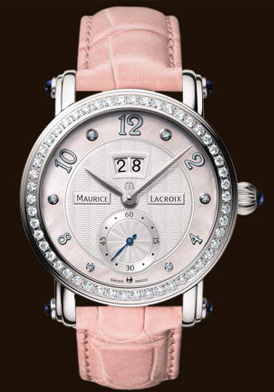

Прошу помощи!настройка часов!
Добрый ночи всем!Прошу помочь, разъяснить как переводить время на этих часах. Приобрела себе заветные часы ,ML MP6016, ,если их не ношу , допустим сутки время останавливается.Мне при покупки говорили что типо крутить особо не надо , усилий не прикладываем)))) перевожу с 12 ночи до 7 утра правильно!и бывает что допустим дата должна быть 2.11. а они показывают не полную двойку а на след. день уже показывают 4 число!
Вообщем хочется понять как надо их переводить.....СПАСИБО ВСЕМ!

Коррекция даты в большинстве часов не рекомендуется в вечернее время, с 20-00 по 03-00. Если коррекцию даты необходимо осуществить на остановившихся часах, то стрелками переходим через полночь (меняется число), далее останавливаемся на 04 утра, вовращаемся в среднее положение заводной короны и выставляем дату на нужное число. Далее переходим в положение коррекции времени и подводим часы.
Если часы идут, а на часах 31 число, тогда как по календарю 01, то утром достаточно подкорректировать дату на нужное число в среднем положении заводной короны.
Если наблюдается скачок даты не на последующее число, а на иное (например, с 01 на 03, или с 31 на 32, 33..), то часы необходимо отнести в сервис.
