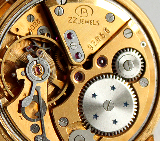

Доброго времени суток.
Купил недавно Восток Прецизионные 2809, всё в оригинале, но есть один минус это их корпус(белый). Он не в наилучшем состоянии, кое где видны следи коррозии итд.
Хотел спросить, можно ли найти желательно(позолоченный) корпус от других часов чтоб механика прецизионных туда села без проблем?
Если такие часы есть то огромная просьба подскажите какие.
И как вообще ориентироваться в выборе корпуса, на что нужно смотреть, какие нюансы могут быть?
Я не часовых дел мастер по этому прошу писать более подробно.
Заранее благодарен всем тем кто участвовал в переписке и помог мне.

ни в коем случае не обращайтесь к случайным часовым мастерам ( не ходите по часовым мастерским ). они Вам его и в корпус от китайского Франка Мюллера засадят на суперклей. донора Вам помогут найти здесь или сможете найти на Аукро. здесь же Вам и покажут как выглядит оригинал. ( посадить их без ритуалов подкладывания самодельных шайб на жевательной резинке или подтачивания напильником механизма в меньший корус можно в 3 вида СССР корпусов от данного калибра - Алмаз, Волна и Восток Прецизионный - оригинал - они все имеют одно посадочное место )

... можно в 3 вида СССР корпусов от данного калибра - Алмаз, Волна и Восток Прецизионный - оригинал - они все имеют одно посадочное место )
Только где их взять?

корпус от старых командирских тоже подходит.

а от новых командирских подходит?

вот нашел в нете, от таких точно подходит, от новых думаю не подойдет.
