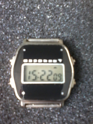

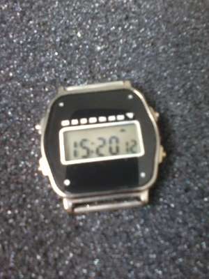

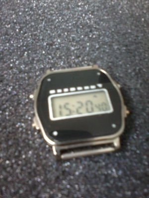

Изготовление "шкурки":)
эксперименты привели к вполне приемлемому результату
сразу оговорюсь - бОльший упор делал на технологичность и возможные материалы, доступные в домашних условиях (учитывая, что я - художник)... ну, и чтобы время на изготовление не измерялось космическими масштабами соответственно времязатратам можно повысить качество - вплоть до прорисовки надписей

Сообщение от Doomych Посмотреть сообщение
и сразу видно не фотограф можно другие фото а то эти не резкие

Корпус от 54 поздних версий? Или от 52Б?
раньше в этом корпусе проживал Камертон52Б, но после неравной схватки с кипятком умер... заказал 52Б, но то ли товарсч попутал, то не совсем разбирается - в общем, теперь в нём живёт Электроника77А
как показали опыты - краски, используемые при изготовлении НЕ являются нитрокрасками... скорее всего какие-то полимерные, наносимые горячим прессованием... может быть вообще порошковые

Сообщение от asap Посмотреть сообщение
ну, НЕТ у меня приличного фотоаппарата с макросъёмкой!!! ну, не бейте меня за фотки с сотового!!!

Сообщение от Surok Посмотреть сообщение
Doomych, так а где рецепт, как шкурку делать?) Я вот всё изучаю вопрос изготовления партии шкурок для "Спецзаказа-2"...
я... этово.... тово.... про промышленные масштабы в отдельно взятой квартире как-то не подумал
могу отдельный большущий "баян" настрочить
проблема с изготовлением матриц для тиснения НО!!! если найдётся форумчанин отлично разбирающийся в шелкографии и её возможностях ( каким образом и кто изготовит эти самые матрицы, а я с этим направлением совсем не знаком - только начал изучение), то проблему со шкурками для нашенских любимых можно будет снять как враждебный класс!
без подобных наворотов даже в домашних условиях ( если руки не трясутся) можно отпечатать линии толщиной до 0,2мм
на фото бордюр сверху и снизу по 0,5мм, справа и слева по 0,8мм

Сообщение от Electroff Посмотреть сообщение
Вот бы фотге с отличным качеством и разрешением для начала, пожалуйста. Ну уж очень надо, а то вдруг баян не стоит того
чего нет - того нет...
начну с того, что используется ТРАФАРЕТНАЯ печать... потому и поднял вопрос про шелкографию - там используется нанесение фотосостава, засветка и вымывание, т.е. получается единый трафарет...
в моём случае пришлось вести разметку и подгонку трафарета из бумаги под конкретное пластиковое стекло - замечу, что красящие смеси, которые я использовал вполне приемлемо ведут себя и на пластике и на стекле и по срокам службы вполне сопоставимы с заводскими при правильном нанесении плюс время на высыхание...
повторюсь - я отрабатывал технологичность и используемый материал для конкретной маски ( хотя изготовленные трафареты теперь могу использовать пока не поползут)... вопрос не стоял про точность или особенность
если бы была так называемая единая матрица, то только успевай подкладывать стёклышки
