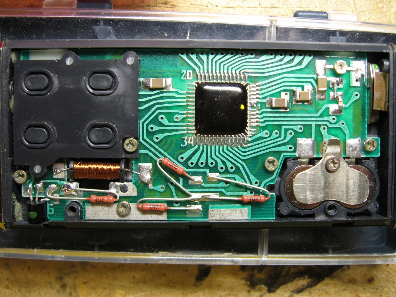

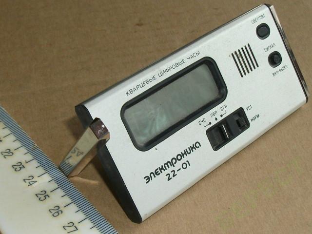

Приобрел настольно-карманные часы Электроника 22-01. Внешнее состояние вполне приличное, внутри следов постороннего вмешательства нет. Были без батареек и без контактной пластины. Брал как нерабочие. разобрал, почистил, сделал контакт, вставил батарейки. Работает только подсветка. На сайте нашел к ним инструкцию. Про какой-то хитрый запуск ни чего не сказано. Индикатор вроде бы рабочий-прозвонка генератором тестера выдает слабое свечение сегментов. Контактные резинки, конечно вызывают большое подозрение: какие-то они липкие, что-ли, как будь-то размякли. Пробовал заменить их резинками от сломанного китайского тестера. Не помогло. Идти по пути замены всего подряд пока не хочется. У кого есть опыт в оживлении этих часов? Может быть есть хитрость какая? P.S. Фото не моё.

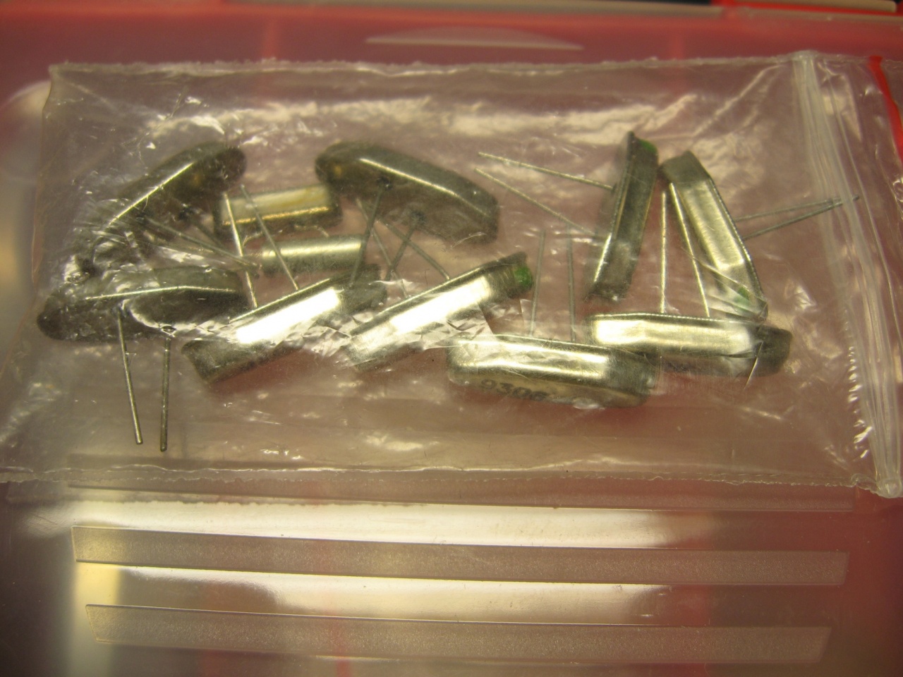

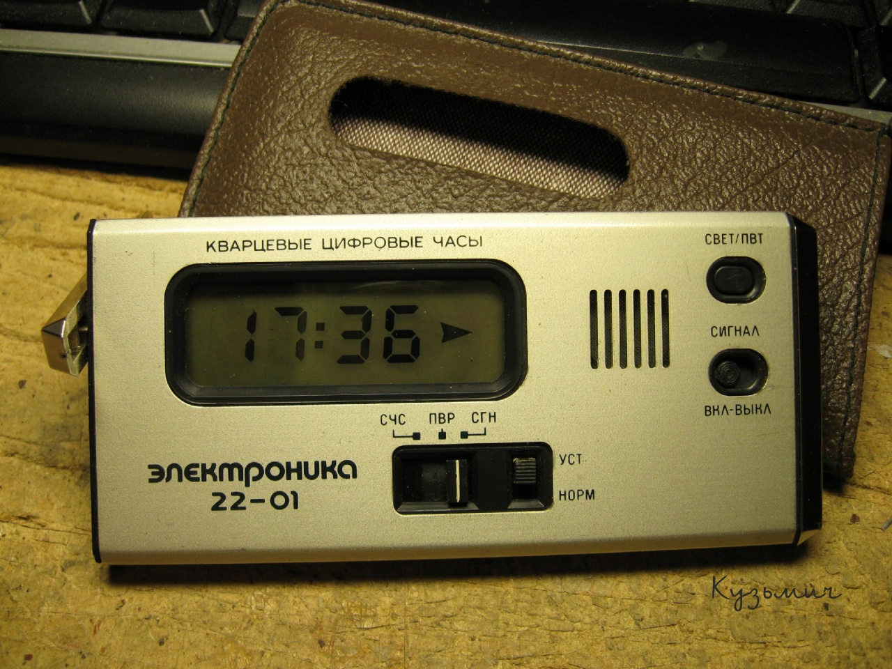

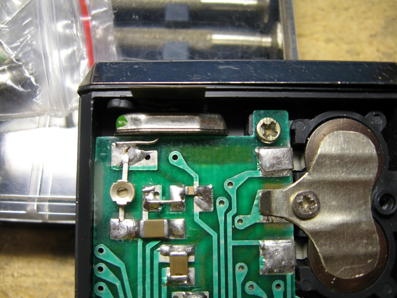

Часики я оживил. Так как внешний осмотр не выявил ни каких дефектов, было решено заменить элементы генератора-конденсатор и кварц. Дохлым оказался кварц. Поменял один "гробик" на другой, так что историческая справедливость не пострадала. Резинки не выполняют своих функций - элементы на дисплее отображаются не все. Буду думать, что с ними делать.

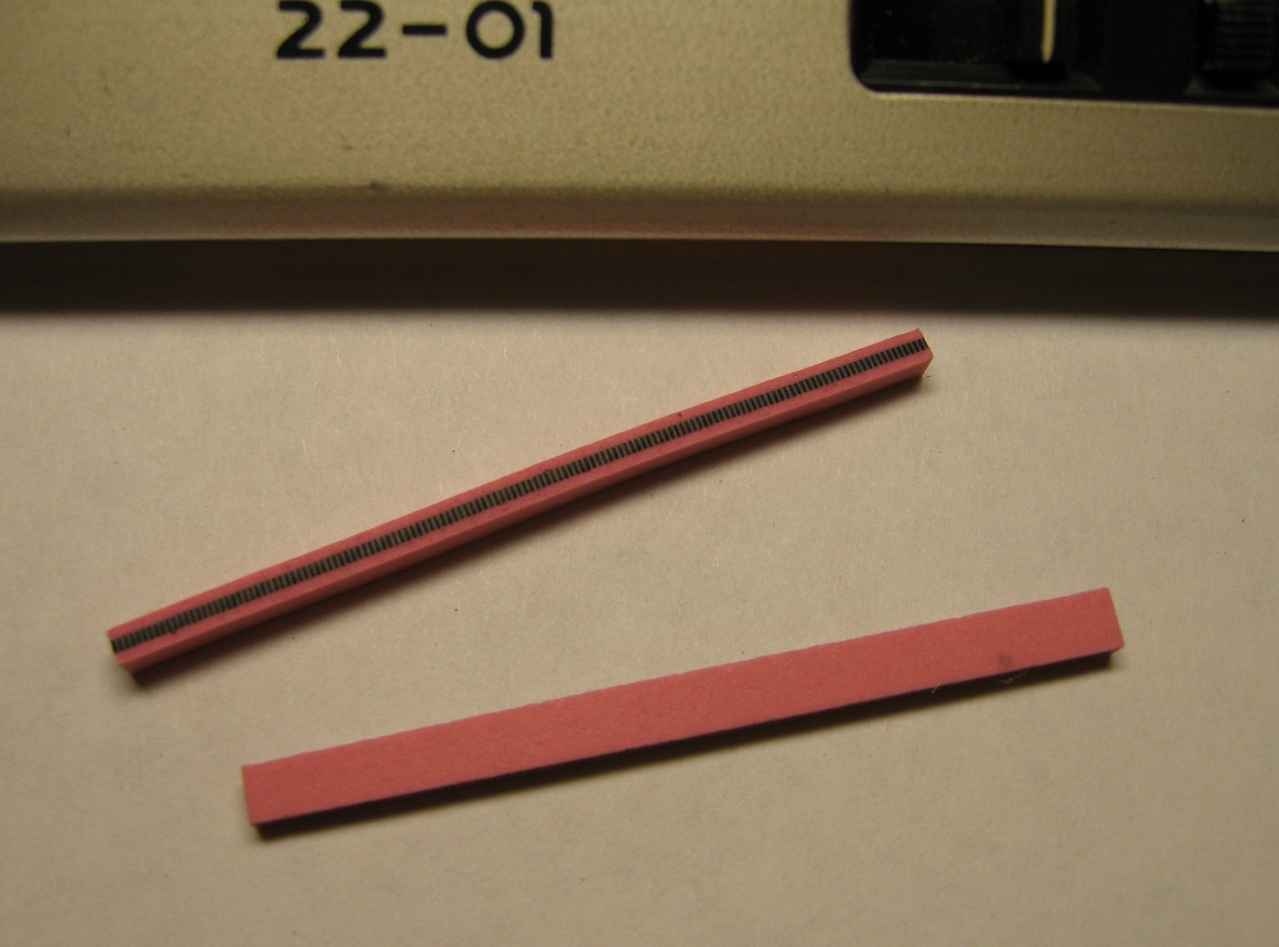

Спасибо harris1969 за выложенные инструкцию и фото этих часов. Поколдовал с резинками. Сначала хотел приспособить от китайского тестера, даже играл на алтайском комусе - не помогло Они странной конструкции, проводники только в середине, а по бокам просто резина розового цвета, довольно жесткая. Такая конструкция подразумевает сильное прижатие индикатора. А в этих часах так не получается-один край платы держится в основном за счет зацепления выступами на плате за корпус, и винтов с того края нет-прижать не чем. Снова всё разобрал, и протер контакты на индикаторе спиртом. Протираю, а сам боюсь-вдруг спирт как-нибудь на дорожки повлияет? Протирал без фанатизма, аккуратно. Некоторые следы от резинок как будь-то припеклись, их только механически счищать надо. Оставил как есть. Затем почистил спиртом сами резинки. Когда приложил резинки и индикатору, они как будь-то "прилипли" к нему. И чудо свершилось! Протестил часики-все функции работают!

Поздравляю с победой!
Вот такие розовые и в тетрисах как правило стоят.
Мне удалось с ними несколько яйцеловок восстановить.
