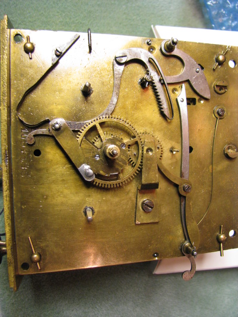

Принесли вот такой механизм, просят бой восстановить.
Нет ли у кого-нибудь похожего?
Какие рычаги и гребёнка должны у него быть?

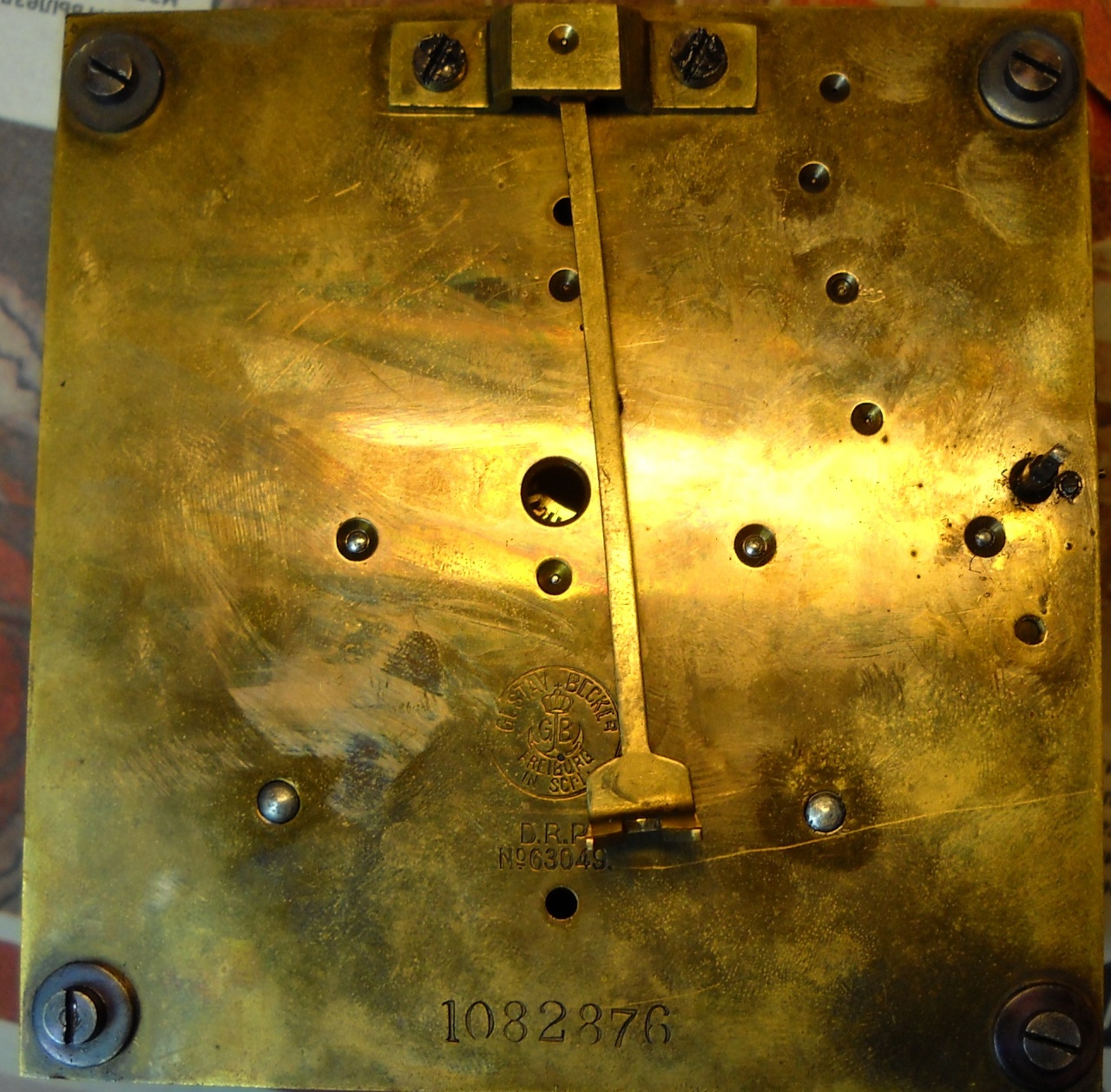

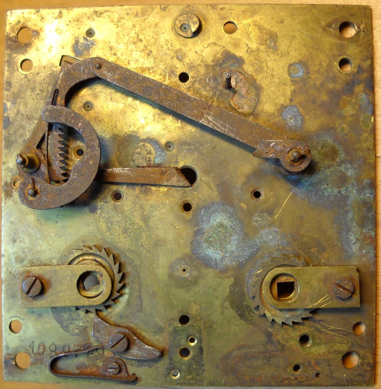

Алексей, привет!
Рычаги и гребенка - "ужас реставратора", если не сказать больше... Этот тип механизма с запатентованной в 1892 году неким Максом Мартином из Берлина "безшумной" реечной системой боя выпускался фирмой GB очень небольшой серией и только во второй половине 1893 года. Почему производство не продолжилось дальше - загадка. Фотки передней платины аналогичного механизма приложил, как и патентное свидетельство DRP 63049 со схемой работы этого девайса.
С ув,
Олег

Что-то мне подсказывает, что проще найти другой беккеровский механизм =)

Кстати, на схеме в патентном свидетельстве, что я приложил, рычаги по форме именно как тебе нужно, а вот на на фото другие - беккеровцы немного над ними поработали, адаптируя для жильника.
С ув,
Олег

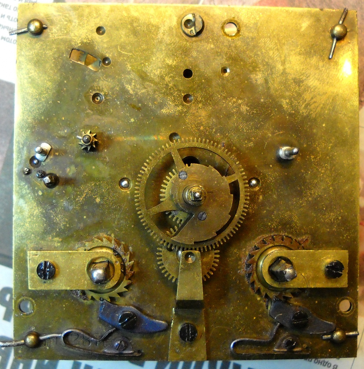

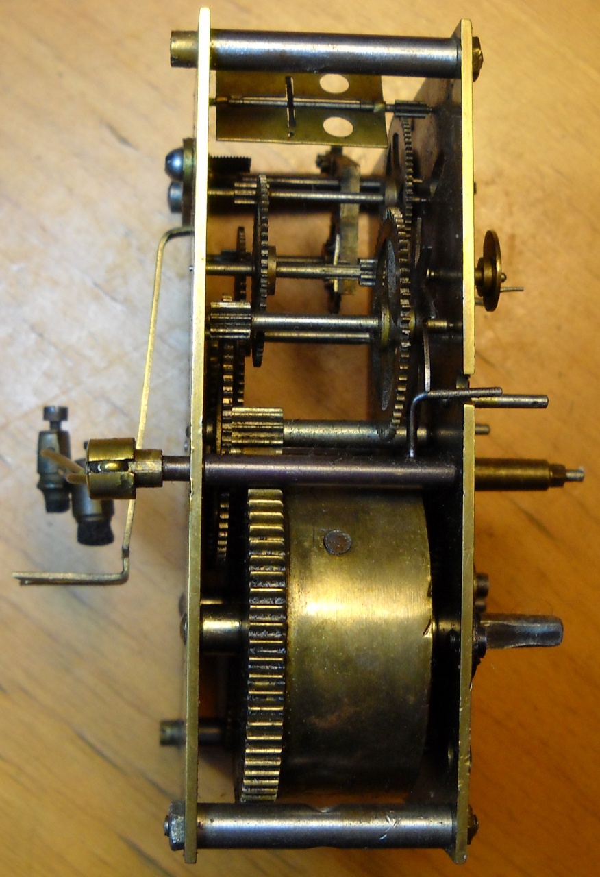

В продолжение темы. А этот мех как должен выглядеть?

Алексей, привет!
Такой что-то не встречал еще. Это явно какая-то ранняя удешевленная модификация, возможно, предшествующая Силесии: хоть платы и цельные, но обработка механизма на уровне той же Силесии.
С ув,
Олег

Да, Олег, у меня те же мысли.
