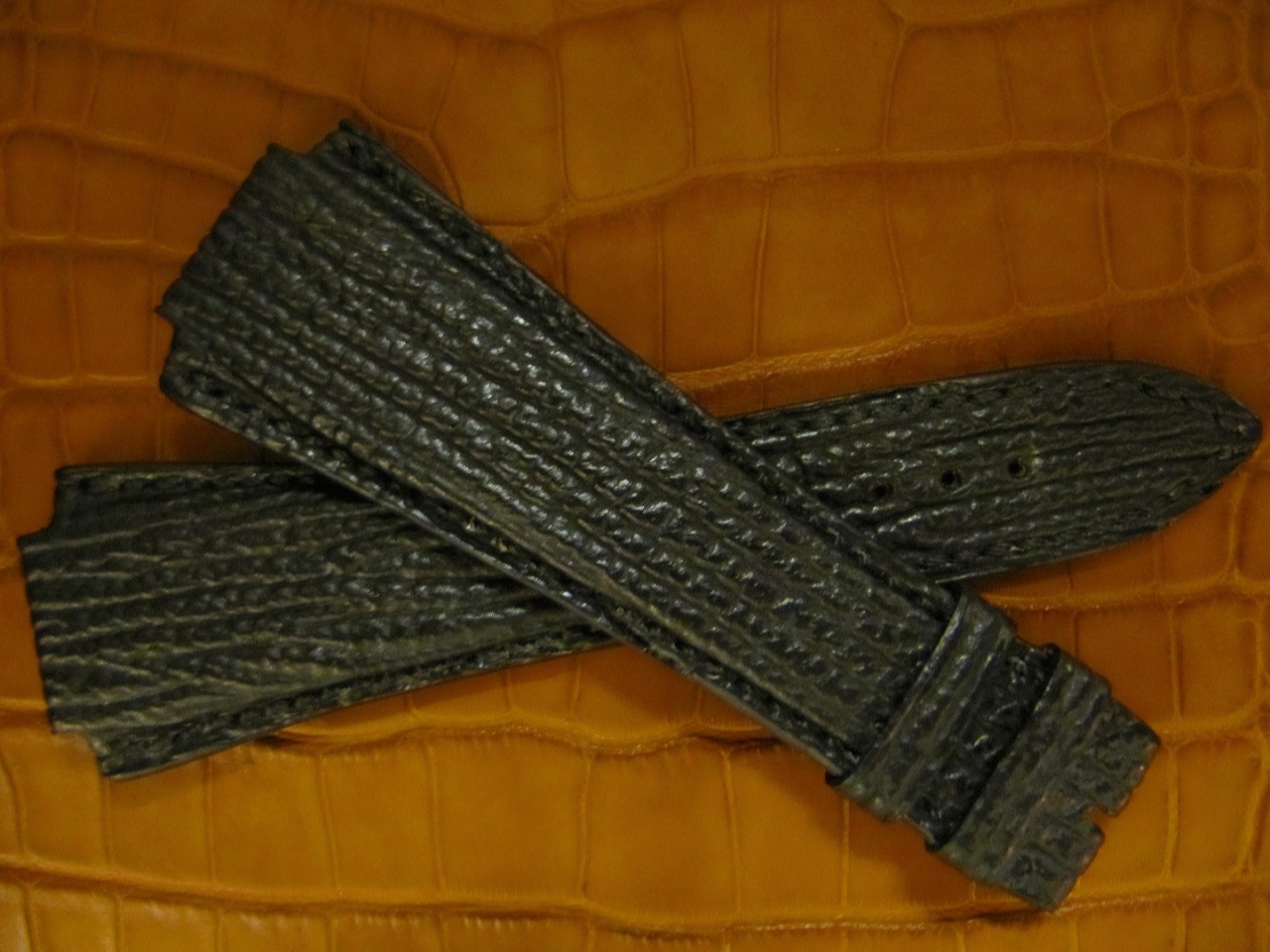

Почему-то не увидела ремешков из акулы, может, пропустила? Акула мне кажется вообще недооцененной, а зря, она отлично форму принимает и очень долго носится (а, наверное, именно поэтому производители ее не любят!) Посмотрите вот это.
