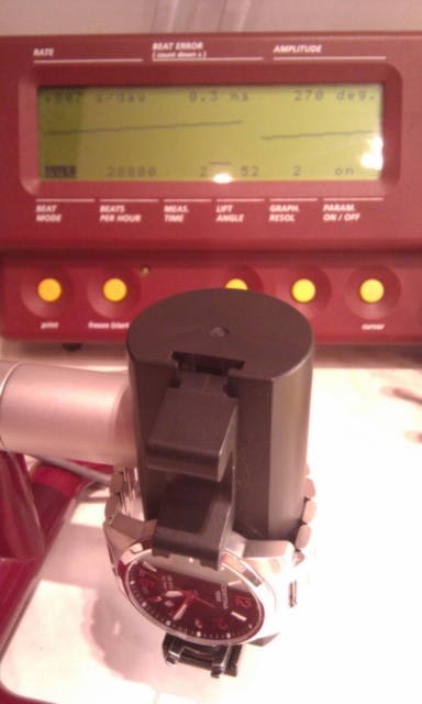

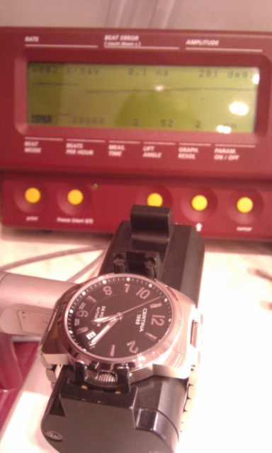

Регулировка точности хода часов Certina стоит 350р.
ID:	152212   Нажмите на изображение для увеличения
