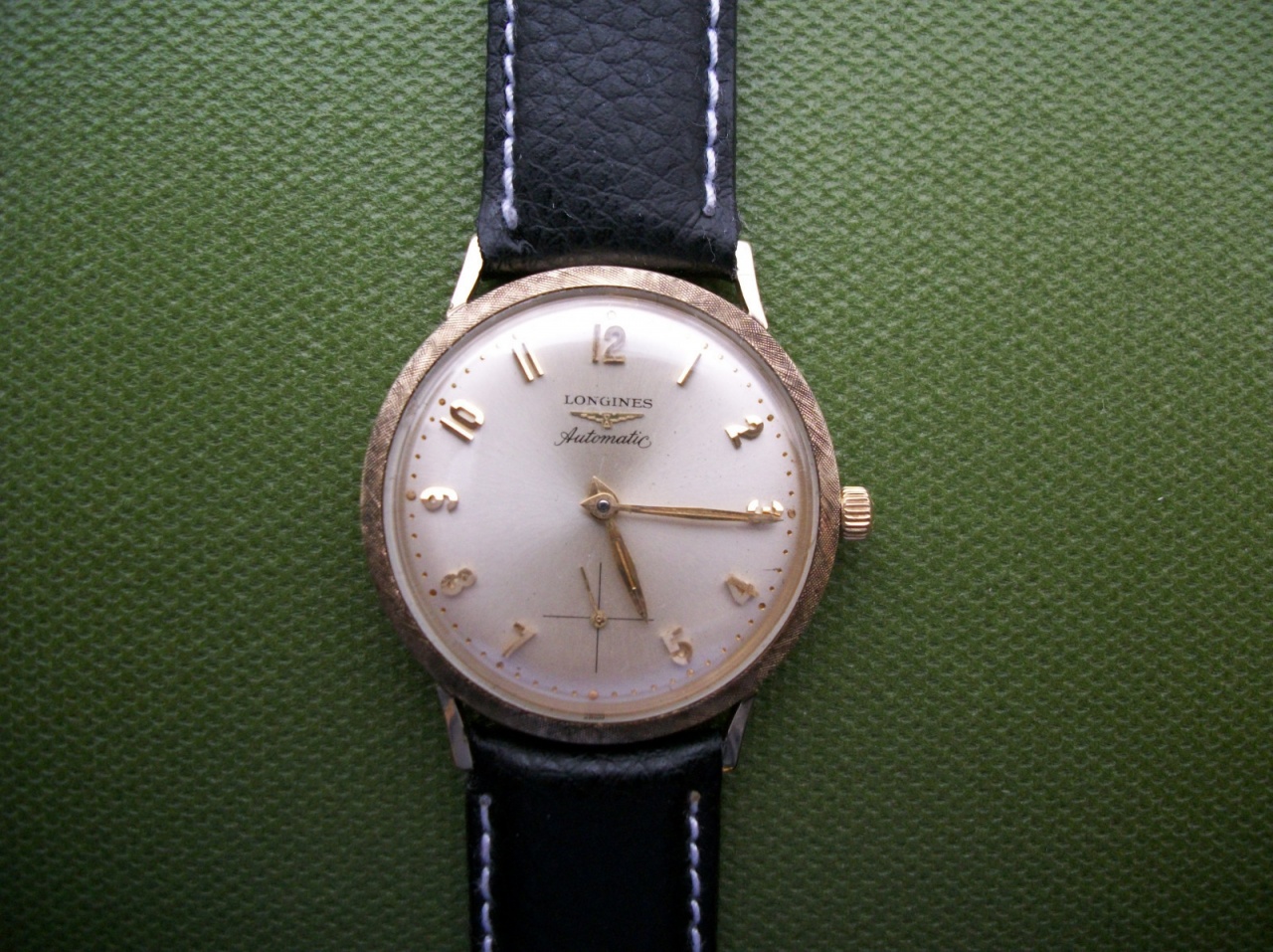

Уважаемые форумчане. Прошу совета.
Выиграл на e bay аукцион по часам Longines за 300$. Посоветуйте пожалуйста достойные ли часы, нормальное ли состояние и как найти модель этих часов в интернете. Спасибо.
Longines Automatic 10K Gold Filled Swiss Made Classy Men's Watch NR!
Condition: Pre-owned :
Seller Notes: “Outstanding Condition! Unique Mesh Type Bezel!”
Brand: Longines Movement: Mechanical: Automatic
Gender: Men's Country of Manufacture: Switzerland
Style: Luxury: Dress Styles Type: Luxury
Band Material: Gold Filled
Longines 100% Authentic Automatic 10K Gold Filled
Original Swiss Made Classy Men's Wristwatch
For your consideration is the State-of-the-Art classy 10K yellow Gold Filled Swiss made Automatic men’s timepiece by Longines in exceptional condition with unique Mash Type Bezel.
Case indicates: 10K Gold Filled. Mechanism says 17 Jewels.
The watch features a high quality movement indicating 17 Jewels, pearl-white dial in immaculate condition, and seconds sub-dial at 6 o'clock position.
The watch is absolutely unique and features mash type bezel.
I cannot emphasize enough the outstanding condition of this watch.
Approximate diameter without the crown is 34mm, with the crown is 35mm.
The watch comes with a sturdy after-market black leather bracelet.The starting bid doesn't reflect the actual price of the watch.

Подождите немного, скоро настоящие специалисты скажут объективное мнение.
Я не специалист, могу высказать свое ИМХО: лучше не заморачиваться и взять что-нибудь попроще, но более новое, потому что механизм в них уже достаточно старый, и неизвестно в каком он состоянии, можете замучаться с ремонтами...

Нормальная цена за хорошие часы, особенно если размер подходит.
Механизм там простой как три копейки, ломаться толком нечему, а если и сломается - в любой мастерской починят.

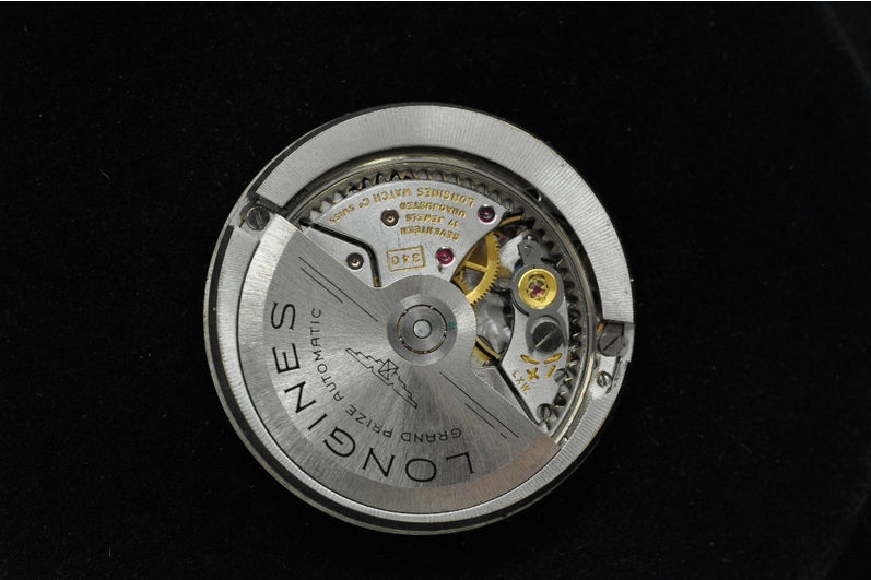

Сообщение от Garrik Посмотреть сообщение
Как же лучше "не заморачиваться", когда человек уже его выиграл???
Этот "старый" механизм легко даст фору очень и очень многим совсем "молодым" механизмам. ПО фото он не ушатан, а по износостойкости это очень хороший мех. Слабыми местами есть только вал заводной(и то, только с т.з. коррозионной стойкости - при негерметичности корродирует и изнашивает посадку) и подшипник ротора.
В то же время он не "прост как три копейки". Он сложен но крайне интересен по конструкции в том числе и по типу ротора и автоподзавода. Компоновка очень тонкая и оригинальная. Обычно синеная пружина на глюцидуровам балансе.
Часы имеют хороший ресурс и запас хода до 45-ти часов и отличную точность которая сопоставима с ЕТА-2824. Легко строятся в COSC.
P.S. У меня есть пара таких. Правда к одному уже год безуспешно ищу новый ротор - в силу износа подшипника ротор "бьет" по корпусу и платине... Несколько раз аукционы на донора уходили "до небес".
Где тот Мастер и мастерская(ищу), которые смилостивятся сделать для имеющегося ротора ремонт с заменой подшипника? Вот в чем вопрос! Может отзовется какой добрый человек?

Цена вполне разумная, 340 хороший механизм, несколько необычной компоновки. Можно посмотреть к примеру здесь: http://www.ranfft.de/cgi-bin/bidfun-...k&Longines_340
Фотографии не слишком высокого качества, цена в какой-то степени отражает возможный риск, все может быть, но возможно повезет и сюрпризов не будет, тогда будете довольны. Когда придет напишите свои впечатления, и по возможности результаты тестирования.
