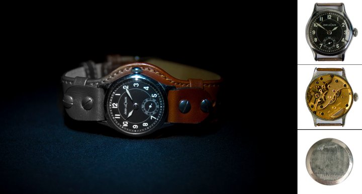

Я себя к профессионалам-коллекционерам не причисляю, но, на мой взгляд, есть ряд моментов (могу ошибаться!):
1. Сам корпус очень похож на настоящий. Задняя крышка завинчивающаяся (после войны была просто защелкивающаяся). Циферблат выглядит очень уж новым. Возможно, новодел или восстановленный. Спросите продавца, какой радиационный фон. Должен быть в районе 500 мкр/час.
2. Другое дело, что вряд ли это часы именно летчиков. Летчики Luftwaffe носили Hanhart или Tutima Glashutte Cal. 59, именно хронографы - нужны были для выполнения летных заданий. Те часы, что в исходном сообщении, носила пехота. У меня, к примеру, лежат в коллекции такие же, только Jaeger Le-Coultre (те, что на фото, послевоенные, без завинчивающейся крышки и с "гражданскими" стрелками; сейчас идет посылка с военными). Их носила пехота, с авиацией они не были связаны.

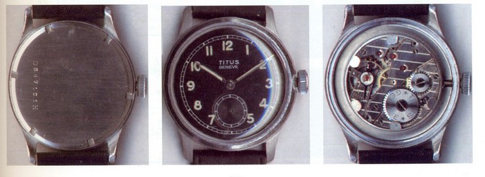

Там ETA 810. Solvil/Titus именно так его и оформляли - полосочкой.

Интересно, что на фото из поста уважаемого ZOV на цифере шестерки нет совсем, а на предлагаемом варианте-кусочек сохранился...Интересно-как они фонят?

Так у него на фото и стрелки немного другие, и секундный циферблат без цифр 10, 20, 30. Конечно, это очень подозрительно. Надо знать, фонит или нет циферблат. Потому что именно он вызывает основные сомнения вкупе со стрелками.
P.S. Кстати, и задняя крышка имеет номер вида DxxxxxH, а у часов с eBay - только Dxxxxxx. То ли это немного другая серия часов, то ли подделка. Или крышка от других часов. Все они тогда выпускались по одному типу, думаю, были взаимозаменяемы.
