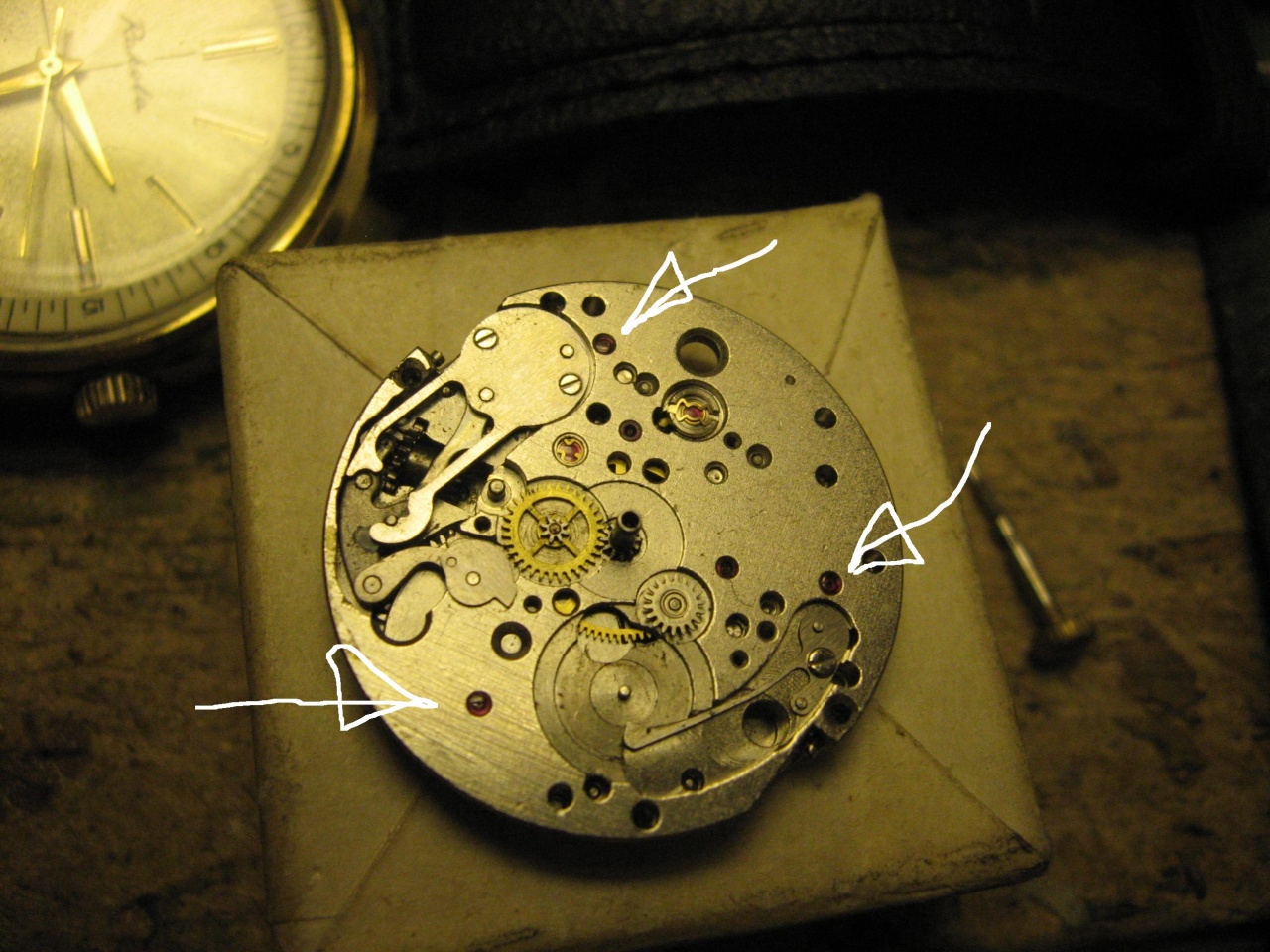

Для чего на Ракете неиспользуемые камни?
Соббсно нашел три штуки "лишних", находятся в платине, никаких колес на них нет, но дырки в камнях есть. Для чего это? И учитываются ли они, лишние камни в общей сумме камней?

на платине находятся по-моему просто три камня со сквозными дырками, нов которых в принципе нет ни одного колесика
такое ощущение что они сделаны "под будущий сложный механизм"
Видно их только если полностью снять мосты. Камни стоят в основной платине(базе), нет никаких ответных камней в мостах

Не совсем согласен про автоподзавод, поскольку один камень находится прямо под балансом!!!! то есть его закрывает само балансное колесо.
Кроме того если не вру, на Ракете с автоподзаводом механизм автоподзавода как раз отельное устройство и крепится на винтах к самим часам.
Либо предполагался какой-то другой автоподзавод.
Данные камни наблюдаются исключительно на мезанизме с двойным календарем.
2609 их не имет, 2614- не знаю, у меня их нет и никогда не было. ФОто выложу вечером сегодня, там укажу стрелками на эти рубины

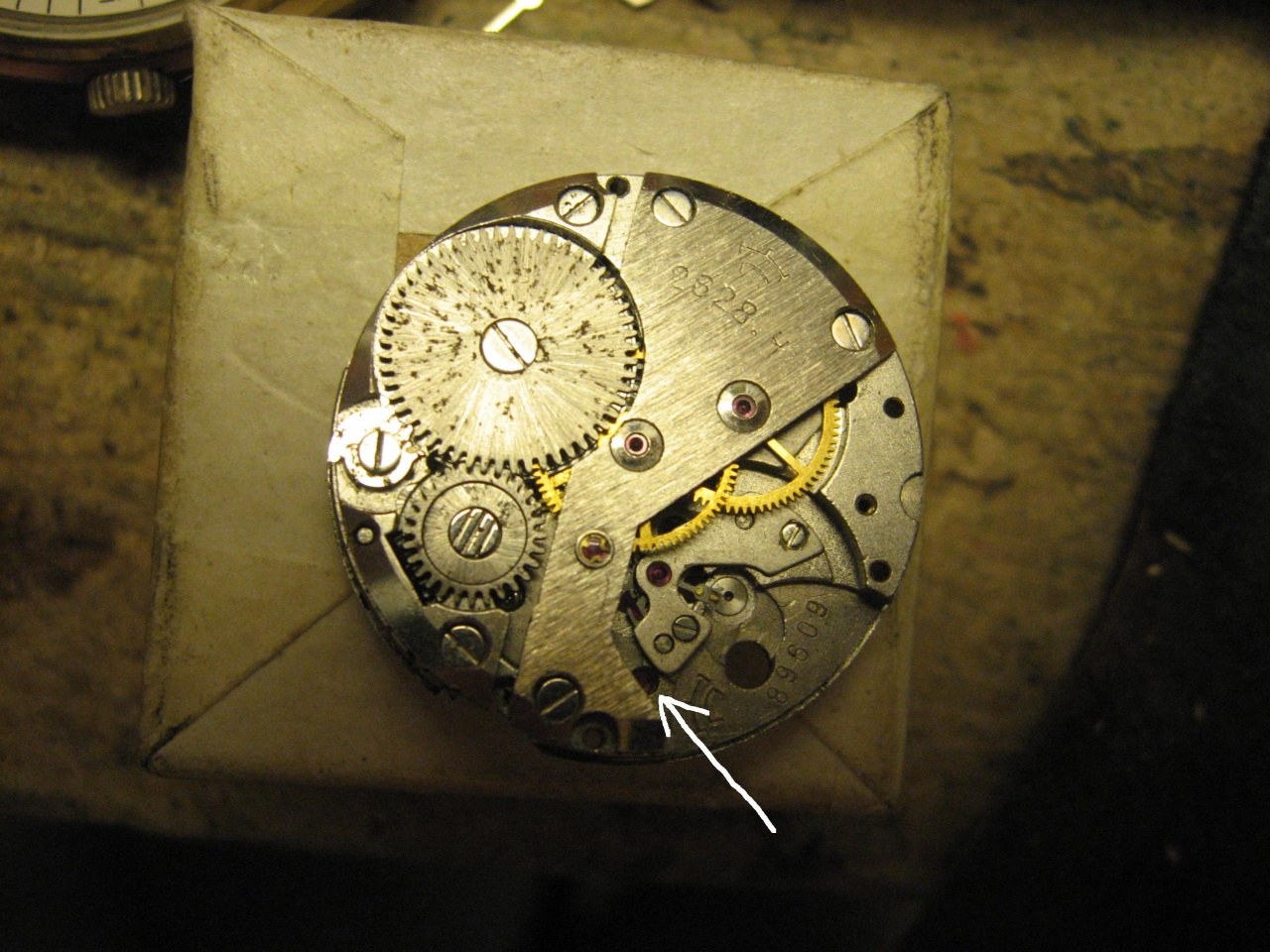

вот выкладываю фото, стрелками указаны подозрительные камешки
ID:	147777   Нажмите на изображение для увеличения

На эти камни опирпется числовое кольцо календаря,

*Опирается числовое кольцо календаря
