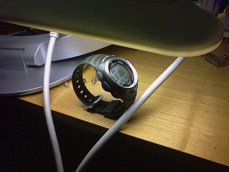

Вот так уже несколько часов стоят

Зарядились сегодня часы всё таки до макс заряда, но все тот же ERROR !
P.S> Понажимав пару раз кнопки, часы снова переключились на средний заряд !

Сообщение от DeathMan Посмотреть сообщение
Я специально дал ссылки на конкретные сообщения и на всю тему, там написано что под лампой вы никогда не зарядите до полного заряда, и пусть у вас хоть 100500 раз лампа дневного света.
Из таблицы в мануале написано что чтобы уровень переместился с минимального заряда до среднего, часы должны пролежать 87! часов под лампой, а вы там какие-то несколько часов их держите.
