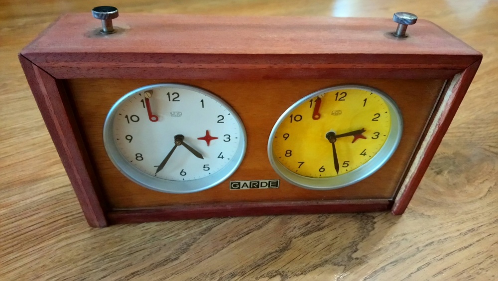

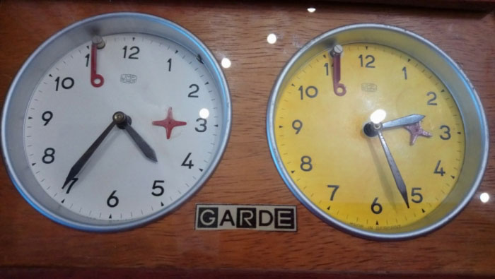

Ребенок тотально закрасил фломастером один из циферблатов шахматных часов
Было это уже давно, так что закрашивание не свежее
Может у кого есть опыт, как отмыть, что бы не смыть всю разметку.

А из чего циферблат? Крашенный металл или картон ? И фломастеры бывают разные ... Если крашеный металл , можно попробовать мылом на губке. Если он картонный ничего не поможет.

Скорее всего бумага. Как вариант - сделать скан с неповрежденного циферблата, распечатать на хорошем принтере, и... заменить оба, чтобы не было различия.

Odissey, Вот цитата от представителя производителя в России :
Это одни из лучших шахматных механических часов в мире.
Разработаны и произведены в Германии (ГДР).
Немецкая фирма отказалась переносить производство в Китай, чтобы не потерять в качестве.
Завод дает гарантию 5 лет.
Часы не боятся воды. Можно играть на улице, в отличии от электронных."
Как я понял, они и сейчас выпускаются несколько измененные и добавлен еще и вариант с кварцевым механизмом.
Похоже что ребенок закрасил все поверх маркером для подчеркивания текста.
Данные часы 60-70-х годов изготовления. Кстати точно такими часами играли Карпов-Каспаров свой первый безлимитный поединок.
Узнал у продавца что у них одно общее стекло на два циферблата. Из чего сделан циферблат он точно не знает.
Говорит скорее всего картон или что-то наподобие ламинированного покрытия.
PS. Конечно под дождем работать они не рассчитаны. "Не боятся воды", это скорее всего речь повышенной влажности.
Например как на улице во дворе или в парке.

Сообщение от mishinmaster Посмотреть сообщение
Скорее всего этак сделаю.
Терять уже особо не чего с правым циферблатом, аккуратно поэксперементирую. А вдруг...

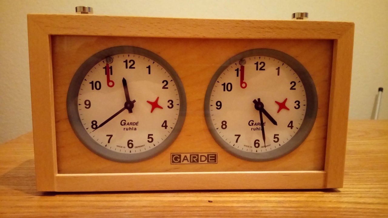

Во вложении на фото их современная версия в сравнении с моими

Ruhla всегда специализировалась на производстве копеечных штамповок, поэтому не стоит ждать от этих часов чуда качества. Скорей всего, Вы увидите внутри два штампованных механизма без камней. Циферблаты, и прада, проще отсканировать и отпечатать по новой. Лучше на специальной пленке, чтобы не выцветали. Бумага с годами быстро пожелтеет.

Если вам так дороги часы, свяжитесь с производителем. Сунуть в конверт пару циферблатов не трудно.
При распечатке правильно Дмитрий сказал, нужно правильно выбрать материал.
Может проще обратиться в компанию, которая делает сувенирку.
