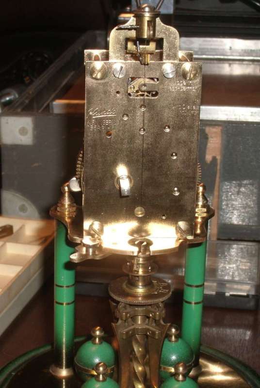

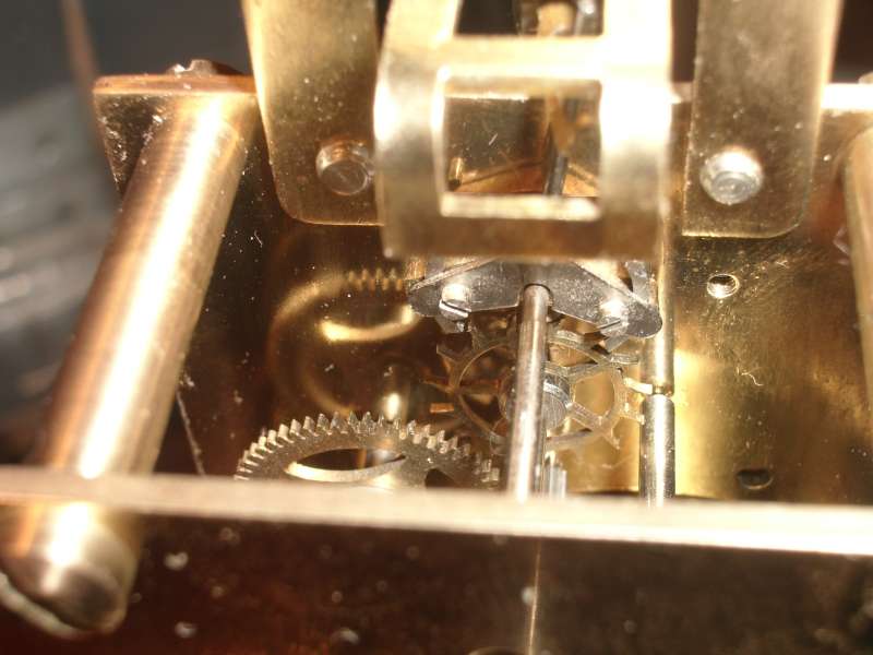

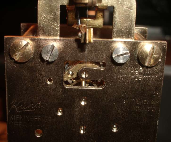

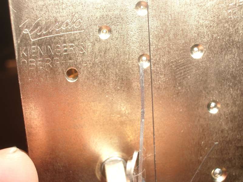

Здравствуйте. Вот фото часов. Такая вещь- рычаг анкера уходит в одну сторону намного больше, чем в другую. А как должно быть?

Здравствуйте sl-11.
Должно быть одинаково, т.е. угол отклонения рычага на анкерной вилке должен быть одинаков в обе стороны. Регулировка этого достигается путём поворота узла крепления нити подвеса (он находится в самом верху), затем внимательно проследите угол отклонения самой анкерной вилки. Этот угол регулируется путём перемещения зажима по нити подвеса маятника по высоте. Меняеся точка приложения силы и, соответственно, угол отклонения вилки.

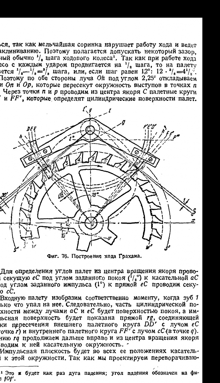

Старый 15.11.2010, 19:53
Аватар для sergoki
sergoki sergoki вне форума
Регистрация: 04.03.2009
Сообщений: 974
Сказал(а) спасибо: 434
Поблагодарили 358 раз(а) в 233 сообщениях
попробуйте регулировать палеты
