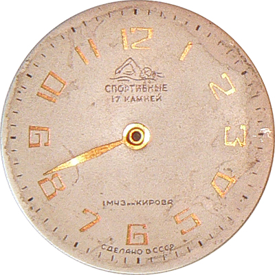

Собственно вопрос в самой теме. Фотографию циферблата выкладываю. Цифры выполнены позолотой, при снятии старого покрытия жидкостью для снятия лака цифры не смылись. Подложка (та, что местами полущилась) имеет явный оттенок "металлик". По возрасту часов (1958 г.) таких красок тогда не было. Что это за технология? Хочется попробовать восстановить фон, сохранив цифры. Очень они качественно позолочены.

В советские годы циферблаты изготавливались методом штамповки и последующей печати. Краски применялись, по крайней мере в 70-80 годы, в основном импортные. Вполне вероятно, что у Вас стоит циферблат более позднего производства. Похожий дизайн шел на "Ракетах" еще в восьмидесятые годы.

Думаю, это родной циферблат. Так он выглядел до снятия с него старого покрытия. Я предполагал, что сойдет всё, но ошибся. То, что осталось, держится очень основательно. Во всяком случае оно выдерживает жидкость для снятия лака с ногтей.

Цифры тут штампованные,т.е. выдавлены-поэтому и не стерлись...А так циферу кирдык

С циферками более-менее понятно. Осталось непонятным основное - что за покрытие в качестве фона? Если это серебрение, то почему оно кусками поотпадало? Может какой-то вид оксидирования? Марафет-то навести тампопечатью проблем нет, если понять как фон выправить. Или заново его покрасить в белый цвет? Но тогда и родные цифры замажу. Может существует какая-то особая краска, которая за золото не возмется?

К сожалению покрытие анологично циферблату часов "Сигнал" с будильником 2612.Циферблат -серебрение с нанесением цифр краской на нитро основе.Краска легко стирается растворителями.Осторожно! Что касается серебрения.Серебро темнеет. Эти темные пятна-попадание воды с образованием окисной пленки серебра.Его можно восстановить, как восстанавливают ювелирное серебро или вилки ложки....Но с осторожностью к обозначению цифр ...краска.У меня был хуже вариант.Продрали близко стоящие к циферблату стрелки!Купил средство для восстановления обогрева стекла в авто- контактол и... в царапины и лишнее подтер стиральной резинкой.Получилось вполне приемлимо и терпимо.Царапины мелкие были.А лучше искать и ...заменить.Так как у Вас маркировка цифр почти полностью удалена

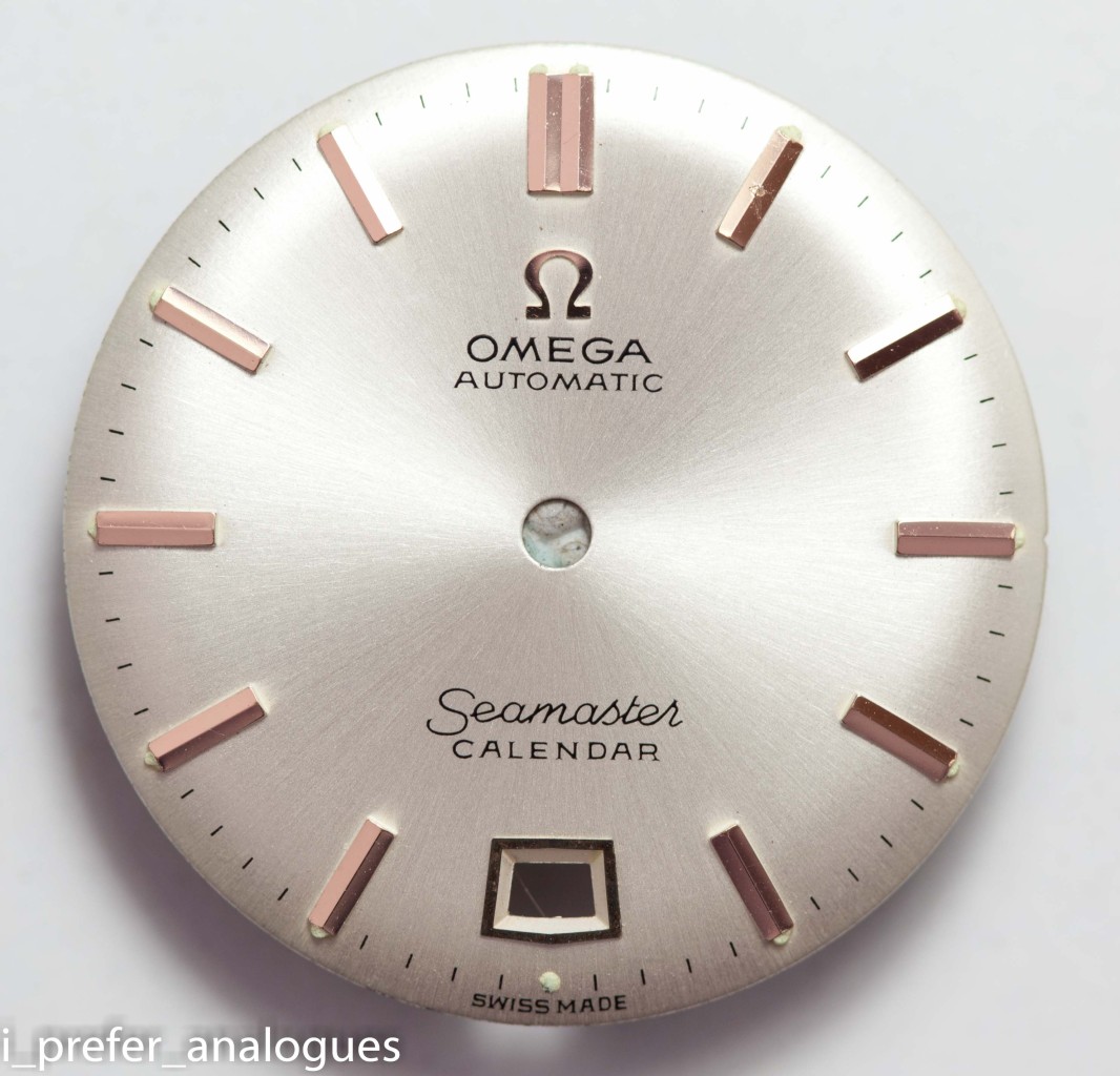

to Vladimir_S
поделитесь секретом,а как восстанавливают ювелирное серебро или вилки ложки?
Может быть можно таким образом восстановить и мой циферблат?
А потом методом тампо-печати написать надписи??
На фотках то,что есть и то,что хочется..
(ТС-сорри,что вклиняюсь в тему..)
Спасибо.
