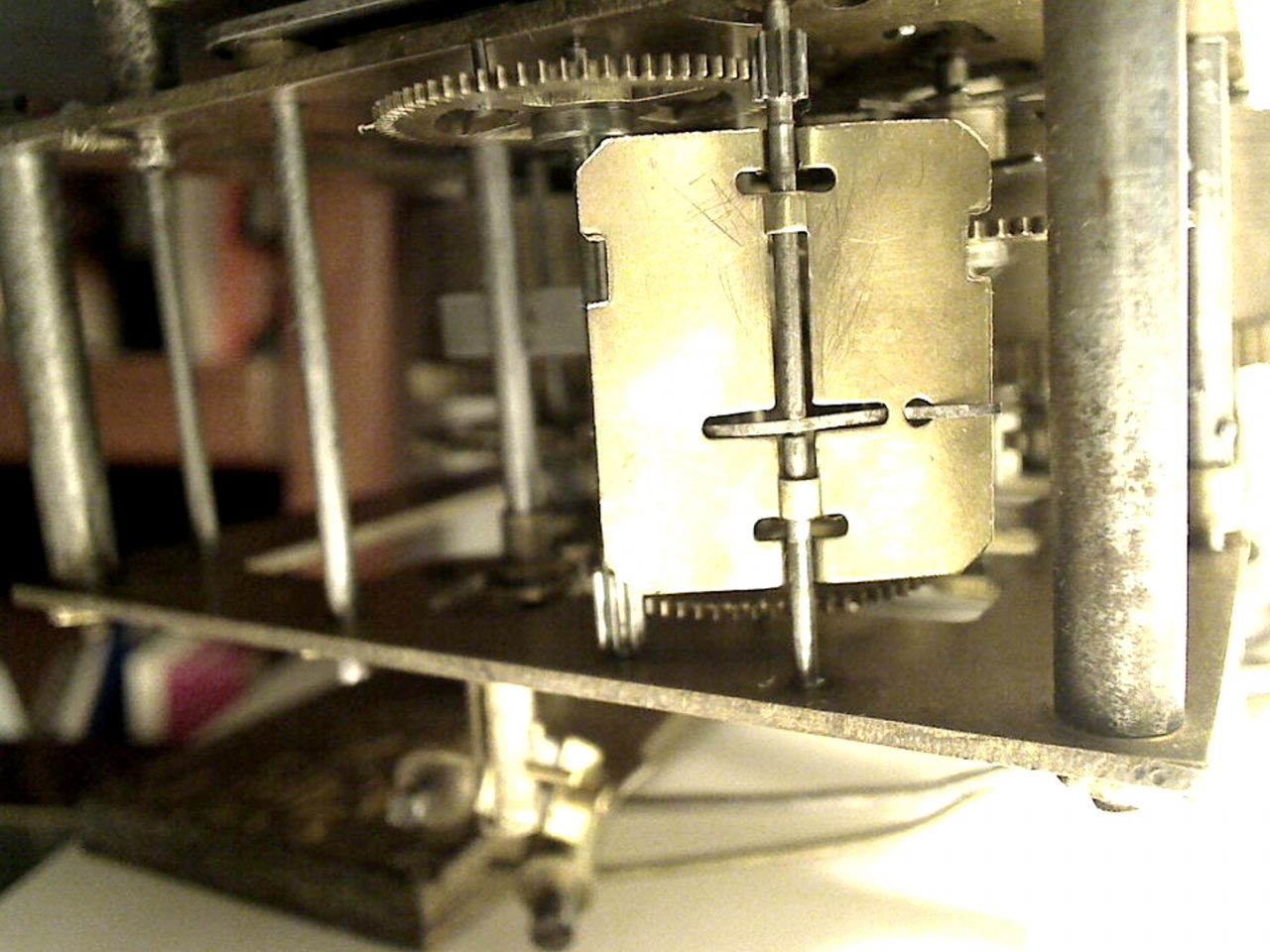

Уважаемые Форумчане подскажите пожалуйста как можно замедлить бой часов. Часы настенные Junghans с прорезными платинами, удары молоточка очень частые. Движения молоточка по спице результата не дали.

enke, посмотрите - не прокручивается ли ветряк на своей оси - там плоская пружинка как стопор от сползания и ещё функция у ней - плавный, но тормоз, чтоб не было жёсткого инерционного удара при окончании боя.

Если укрепление фиксатора "ветрячка" не поможет посмотрите пружину боя, возможно она не родная или была укорочена из-за облома окончания, так часто поступают при ремонте.
Ещё мне встречался такой вариант: утяжеление того же "ветрячка", напаиванием на его плоскости капель олова. Это, конечно не совсем правильно, но мой знакомый, часовой мастер с 30-ти летним стажем, так делает.
