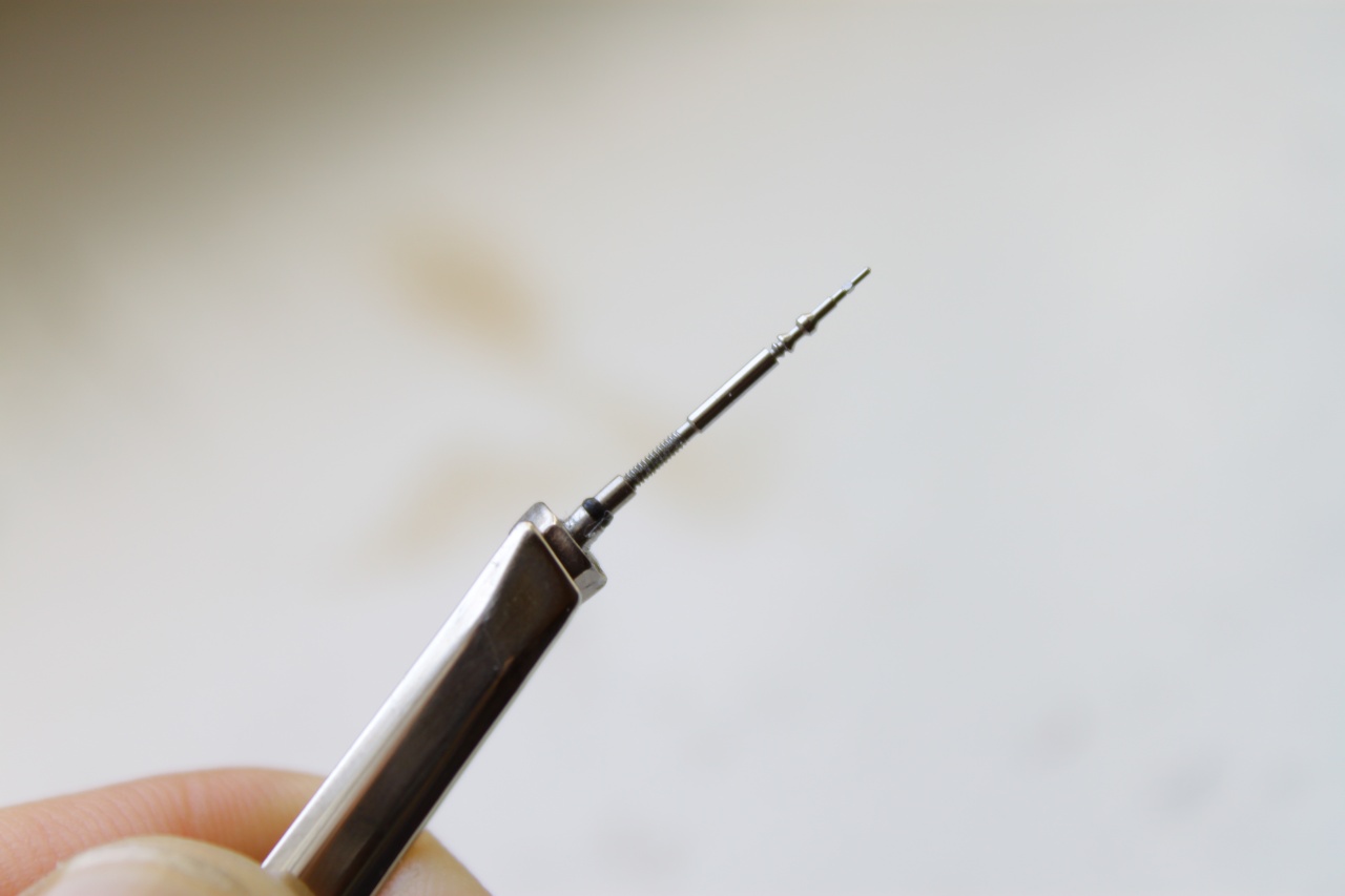

Заводная головка от Citizen JQ8150-57E. Сальник один. Лично тестировал часы давлением воды 7 кгс/см2 - водозащищены )

Спасибо за фото !
Да, в этой конструкции сальник один, но какой
