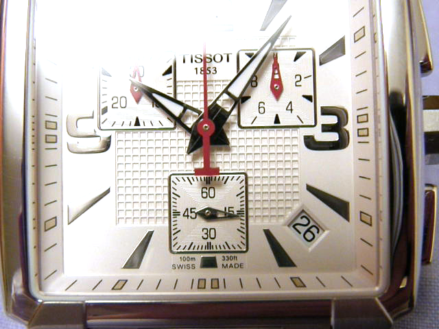

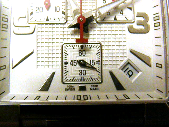

http://forum.watch.ruhttp://forum.wa...1&d=1303845584
Вот посмотрите, кому интересно. Обратите внимание на разницу в надписи "swiss made" и на разный размер меток на 4, 5, 7 и 8 часов. Толщина букв не так сильно заметна на фото, но глазами видно хорошо.
И ещё один интересный вопрос: если заменили механизм вместе с циферблатом, то где его так быстро взяли? Меньше недели прошло.

Иньересный вопрос,если честно, не знаю что ответить
1 denis4001,почему Вы не задали этот вопрос в сервисе ?
2 Я лично "криминала" не вижу,так как в основном доверяю часовым мастерам
3 Перемещаю тему в профильный раздел

возможно,когда снимали циферблат ножку сломали или чуть поцарапали..
кто ж теперь поймет,в сервисе надо спросить

Одноразовый калибр, возможно не было нового под рукой. Взяли такие же часы у поставщика и переставили внутренности с циферблатом и стрелками. Для регионов стандартная практика ремонта. Владельцу тоже неплохо - получил часы, в которых собственно и мастер не копался. Плохо только дистрибьютеру. У него стало меньше исправных часов на одну штуку, и надо слать это все в Москву и далее.
