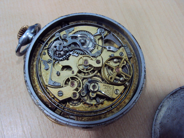

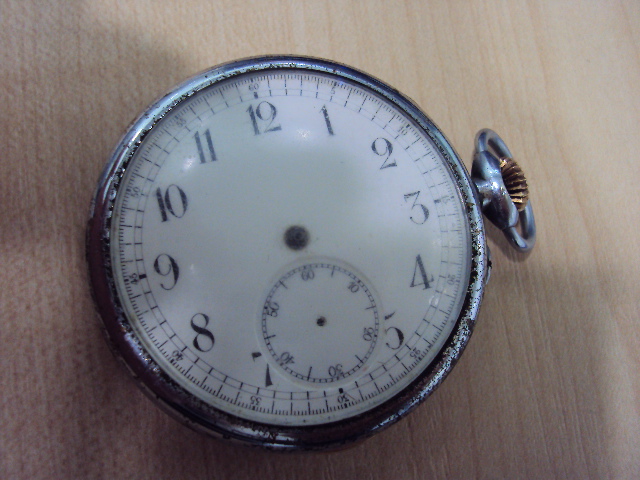

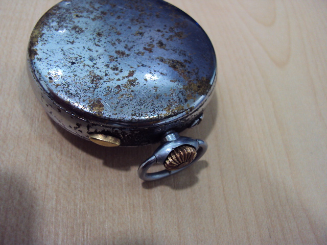

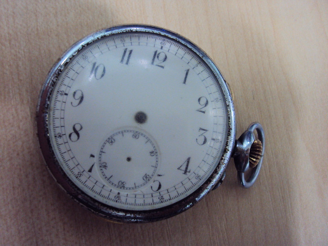

Достались вот такие часы, репетир-хронограф.
Циферблат эмалевый в идеальном состоянии без единого скола и трещин.
Стрекло пластиковое - надо полирнуть.
На форуме нашел такой же механизм, но оформление другое http://forum.watch.ru/showthread.php...82%D0%B8%D1%80
и здесь http://www.german242.com/sh/s264_repeater.htm

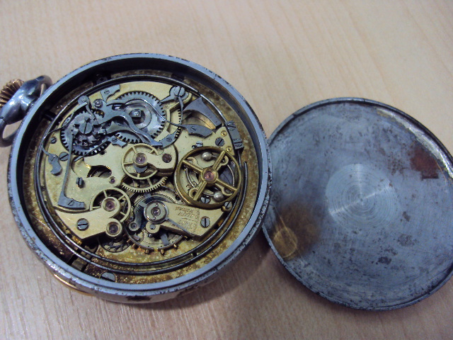

Баланс цел, стрелки думаю подобрать можно, но не хватает промежуточного колеса хронографа и еще одной детальки.
Реально ли найти такие, недостающие детальки?
Представляют ли ценность в таком состоянии?
Расскажите чего можете.

Механизм фирмы Le Phare, многие запчасти взаимозаменяемые, так что рычаг найти можно будет - но надо смотреть, искать.

Сегодня вечером попробую запустить, пока ни чего не вскрывал, там будет понятнее чего не хватает, чего еще сломанно.
Каким образом работает репетир?
В данном экземпляре не переводятся стрелки, он срабатывает каждые 15 мин?
Под циферблатом есть еще какие-нибудь сложности? или все как у обычных часов?

Как раз все сложности под циферблатом. Надо снять цифер и посмотреть комплектность системы репетиции.

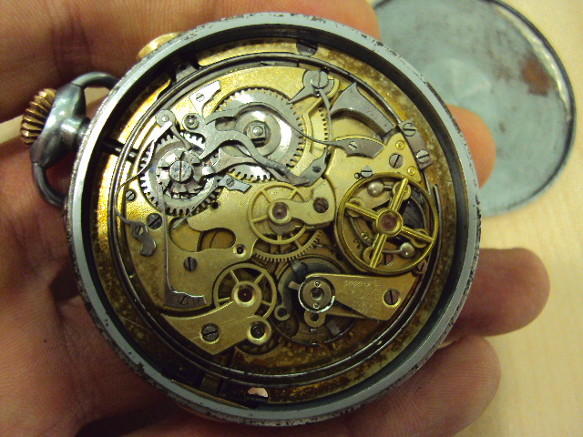

Не могу вынуть механизм из корпуса, кольцо которое держит стекло снял, вал снял, кнопки снял, похоже держит маленькая кнопочка для перевода стрелок, не могу ее снять. Как сделать?

По фоткам это трудно сказать... Может быть, достаточно проявить немного настойчивости, а может и винт крепежный какой забыл.
Снимите циферблат, на репетирах он нахлобучка, "хлопушка" - надевается на плату механизма ободком. Там будет лучше видно что не пускает.
И снимите заранее узел баланса, спустите завод конечно же.

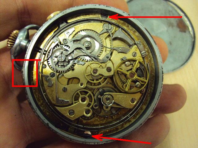

ID:	34426 Я так понял механизм вынимается со стороны циферблата, что-то мешает в районе кнопки для перевода стрелок, она длинная, открутить ее не могу, кто-то уже пытался похоже, сорван.
Если ободок и есть, то его не видно пока механизм в корпусе. На рисунке выделил Винты, они и держат кольцо циферблата?
Да естественно Баланс снял и зав. спустил. Все колеса часов целые, при снятой вилке какое-то время прокручиваются и в какой то момент что-то клинит со стороны циферблата. При поставленном Балансе, если приложить усилия на колеса, часы идут.

Вынул из корпуса, снял циферблат, сломанны зубья вексельного колеса и штырь на который оно одето,система репетиции вроде вся цела. Часы пошли, осталось найти вексельное колесо и промежуточное колесо хрона с мостом.

Вексельное в них часто ломается, когда клинит репетир и хозяин часов проявляет настойчивость, проворачивая головку. Так что дефицит. Подберите аналогичное полотно колеса, соберите на родном трибе с ножкой.

Спасибо. Попробую, думаю что подобрать можно, только у меня разборок карманных мало, у мастеров поспрашиваю, ножка сломанна, часть в корпусе. Стрелки какие лучше смотреться будут? Кстати есть подозрение что кнопка хрона и репетира из золота, очень внешне похоже, может быть?
