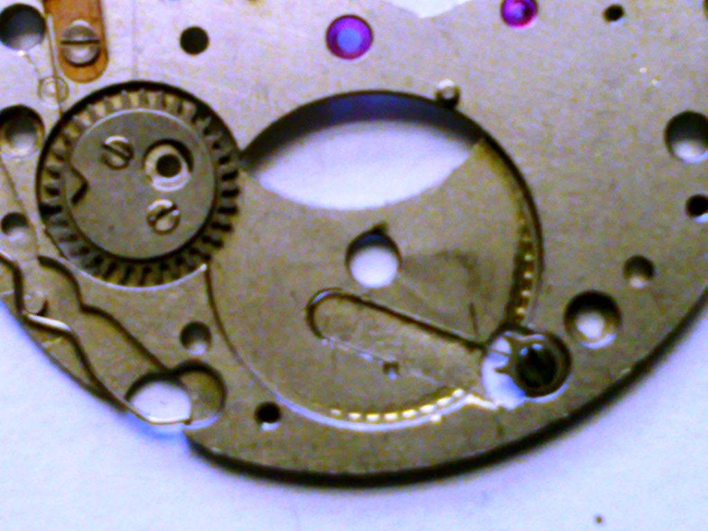

Год назад ремонтировал нечастый дефект 3133 - откат заводной головки при заводе, с выработкой моста барабана и треском барабанного колеса. Менял мост барабана с собачкой.
Через год дефект повторился. И снова выработка моста барабана.
Как объясняется такое постоянство? В чём моя ошибка?

Вал барабана не люфтит?

Проблема однозначно в барабане (что собрано всё правильно, я не сомневаюсь), может вал барабана не "родной" или весь барабан...

Когда менял мост, специально проверял - лишнего люфта не было. Я тогда с собачкой намучился, износилась. В этот мост новую поставил, люфт проверил, но через год всё повторилось...
Меня смущает волнистость выработки моста у собачки, ведь обычно барабанное колесо протирает ровное пятно. Здесь же видны следы от каждого зуба отдельно...

Честно скажу - вижу такое впервые. Хотя сделал, наверно не одну сотню 3133.
Может, после сильного удара "повело" платину? Или отверстие для барабана в платине "не по циркулю"?
Странно, 3133 очень надежный механизм, а тут как у простого Полета.....
PS то что "отпечатались" зубья, говорит о большом люфте. То есть, барабан практически "прыгает".

Что ж, сменю вместе с мостом и барабан.

Может мост дефектный? Было такое с 2614, накупил у барыг сменных мостов барабана, которые также изнашивались за относительно коротний промежуток. Только смена на мосты с часов эпохи СССР решила проблему.
