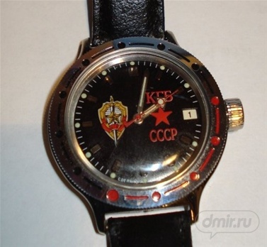

Часы Амфибия, КГБ СССР, новодел (дата выпуска 03,09,09) механизм 2416Б. модель корпуса не знаю, вставляю фото.
В общем дело такое, 3 проблемки образовалось.
Первое: Как правильно почистить часы от органической грязи так чтобы покрытие не пострадало. Часто бываю на природе, естественно часы пачкаются вместе с руками, промывал просто мыльной водой но этого мало.
Второе: Как подстроить точность хода? За 5 дней убегают на 3 минуты вперёд.
Третье: Как восстановит светящиеся капельки на циферблате?
И самое главное, как их вообще разобрать полностью? Так чтобы механизм не повредить.
Всем заранее спасибо за ответы и советы.

Если часы с нержавейки, смело щеткой трите.
Точность в пределах заводских норм ( в сутки + - 45 сек.)
Про востановление светомассы на форуме в разделе Ремонт есть тема.
Разобрать? А зачем?

Разобрать? А зачем?
ну а как до циферблата добраться не разбирая?

Ну в начале светомассу приобретите! А так в кратце: раскручивается задняя гайка, снимается крышка, откручивается заводная головка(ставится в режим перевода стрелок) нажимается "пипка" на механизме и вытаскивается заводная головка вместе с валом. И всё, механизм вытаскивается из корпуса.
А какую пипку то нажимать??

Нашел пипку)))) Методом научного тыка))))
А на счёт светомассы, решил использовать лак "светлячок". Я им поплавки для ночной рыбалки красил. меня он устраивает)))

Я купил тоже осенью еще светлячка в рыболовном магазине-так он совсем не светит,может не такой конечно.

У меня ростовского производства. Конечно же хотелось бы максимально приближенную к заводской цветомассу, но из за своего географического расположения (Владивосток) фиг его знает как мне её найти. В магазинах нету.

Светлячок жутко зелено-ядовитого цвета.
На часах выглядит некошерно.
Лучше пошукать на заводах в лабораториях,
там есть сухой вариант,который смешивается с лаком.
