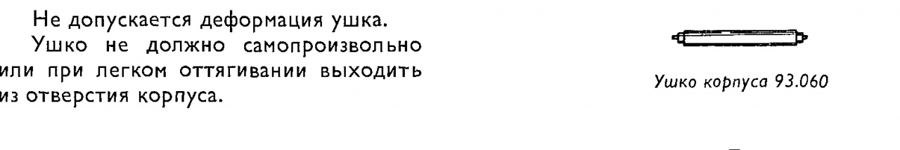

Немного режет глаз. Когда меня учили, то шпилькой называли резьбовую деталь вроде болта, только без головки: http://ru.wikipedia.org/wiki/Шпилька_(деталь), а пружинное крепление браслета в документах и учебниках называлось "УШКО". Позднее стали упорно называть их шпильками. Откуда это взялось?

Полностью согласен, тоже имею тех. образование . Хотя ушком можно назвать выступающие части корпуса, куда вставляются пружинные шпильки. В прайсе у меня шпильки ( грамотно), на языке ушки. Столкнулся с правильным названием, при заказе запчастей в конце 90-х. А вот у клиентов это- иголка, гвоздик и т. д. Но больше всего мне нравивиться, когда девушка протягивая часы просит: "поставьте мне палочку".

Понял, спасибо. Буду иметь ввиду. А то так и хочется поправить своих поставщиков. Я же понимаю, что Вы не с неба это взяли, просто хотел узнать "откуда ноги растут " Значит появляется новая терминология. Кстати, не буду настаивать, но часть корпуса с отверстием для шпильки (экс-ушка) в какой-то книге была названа "приливом".

Ушко - это место, шпилька без резьбы - не шпилька. А в большинстве часов - это приспособление сами знаете какое, то есть безрезьбовое. Шпилька - одно из приспособлений.
Поэтому все вместе - место крепления браслета/ремня - УШКО !
Попытки извратить толкование аналогично разделению ушной раковины от наружного слухового прохода...
"Иголка" - тоже имеет право на существование в обиходе, так как происхождение от немецкого "иголка", то есть что-то очень тонкое, вытянутое... ШПИЛЬ - кстати родня шпильке )

В других сферах применения встречаются шпильки без резьбы: http://ru.wikipedia.org/wiki/Шпилька . Как знать, может новое название ушка происходит не от слесарной шпильки , а от шпильки ювелирной для крепления волос и имеет право на существование? Вот если бы бумажку на этот счёт... Ведь прайс тоже не показатель. Часто там случаются ошибки из=за неточности перевода при внесении импортного товара неспециалистами. Ведь по-английски, кажется. это pin Нажмите здесь И при переводе уже подходят даже названия, которые придумывают заказчики (не исключая девушку, попросившую вставить палочку).
