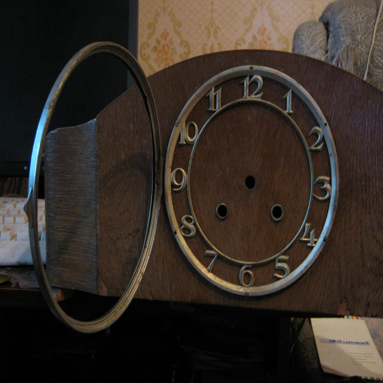

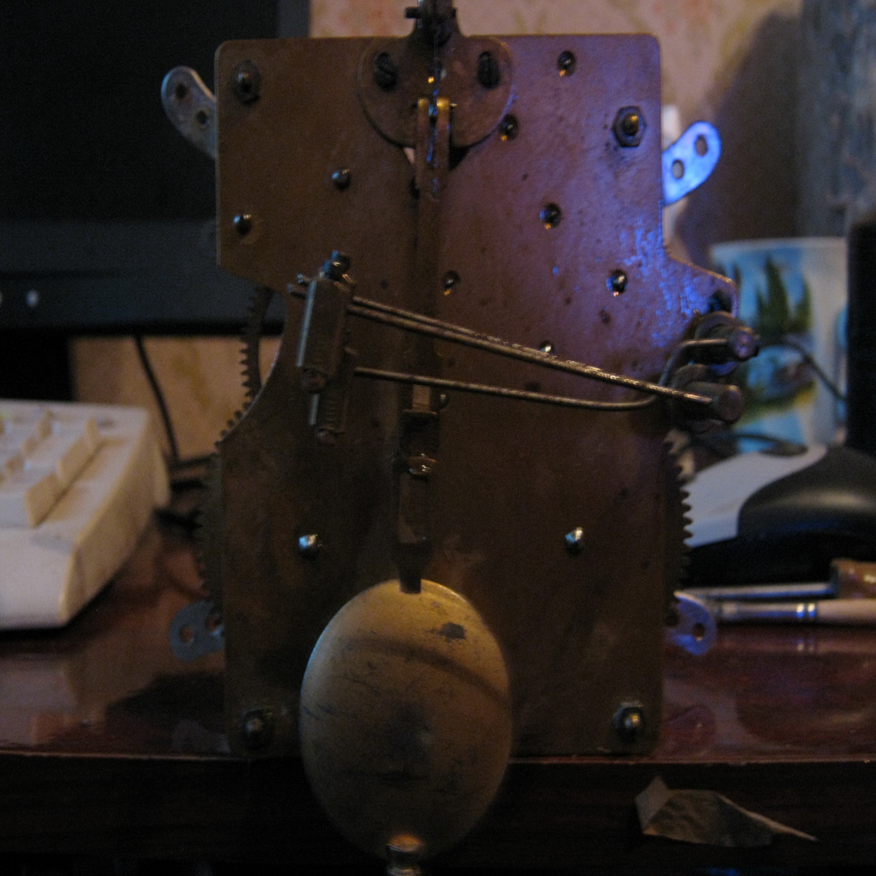

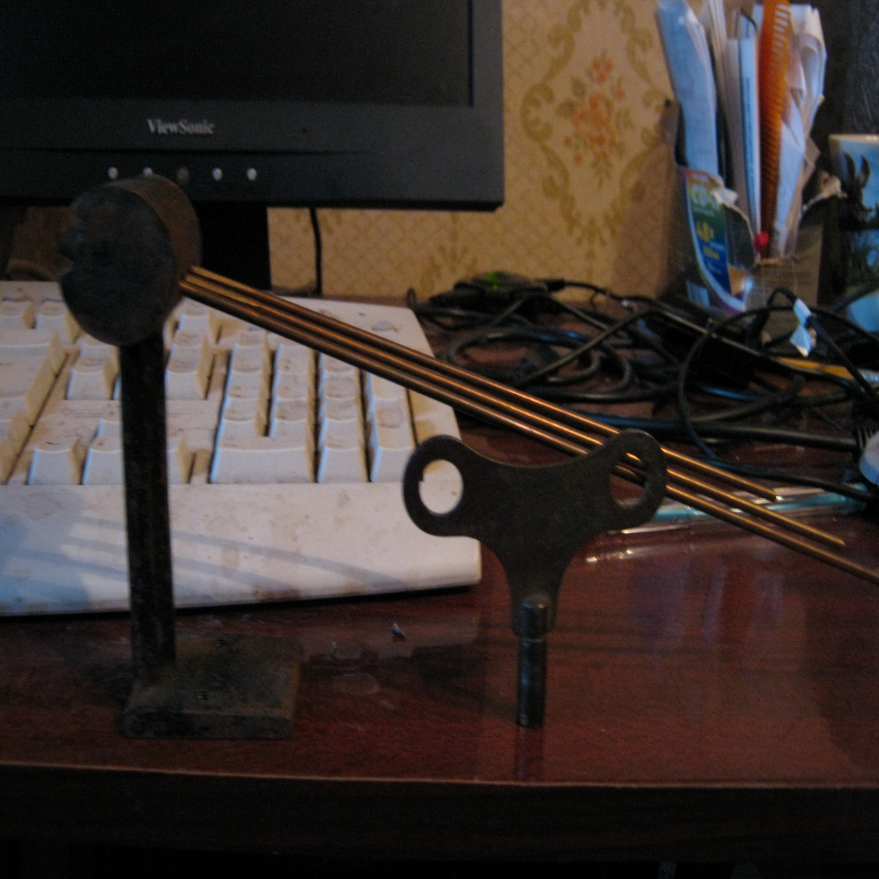

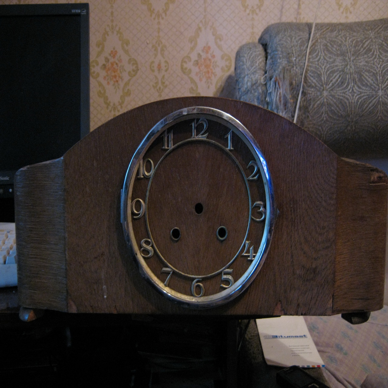

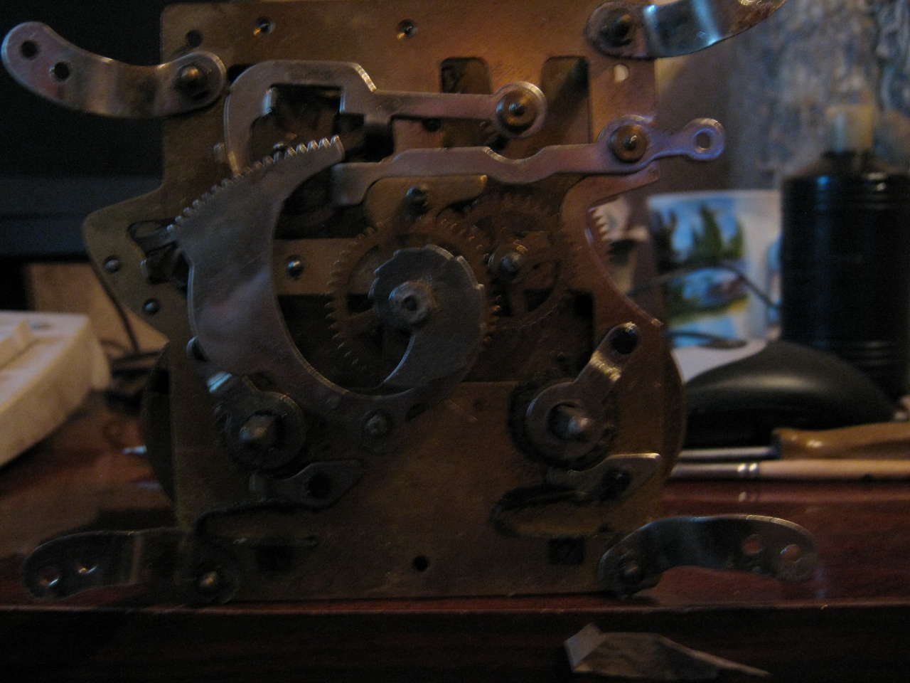

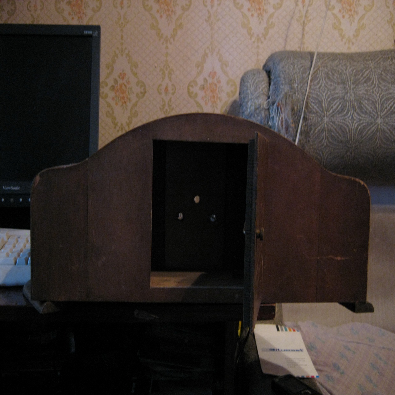

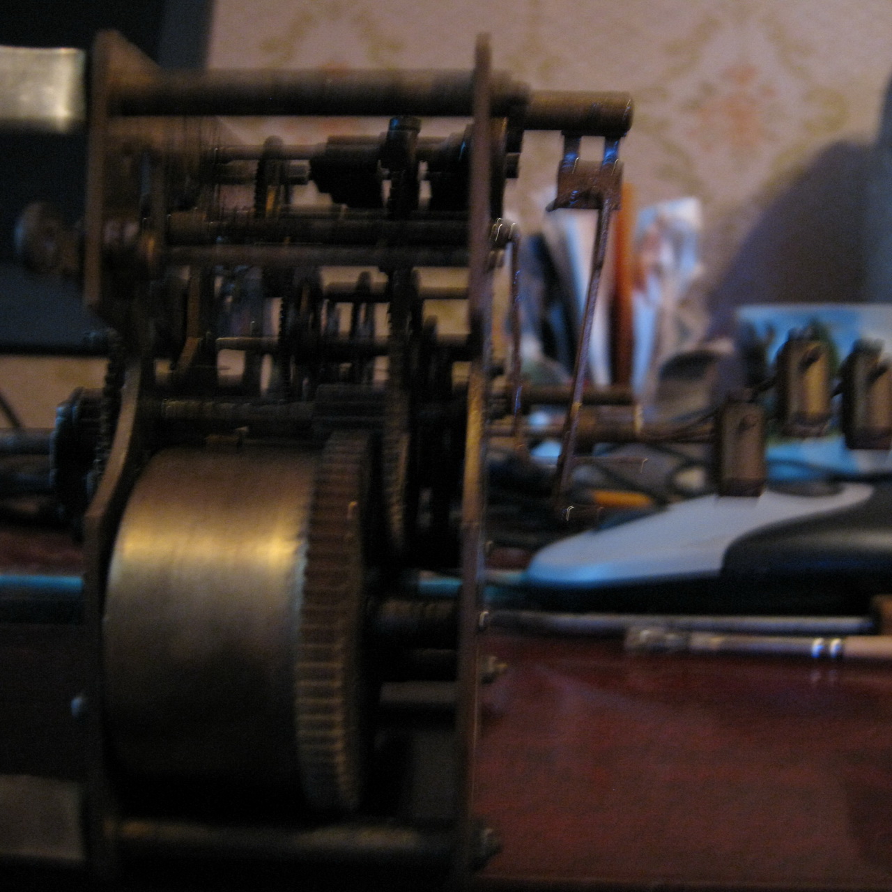

Здравствуйте! Попались тут на днях старые настольные часы с боем, механизм в нормальном состоянии, ходит. Не подскажете какого примерно они года выпуска, какой страны, какой бой, нигде никаких надписей, даже цифр, ни на патинах ни на корпусе, фотографии прилагаю

Добрый день!
Хорошие качественные немцы 1940-х годов (военного времени). Бой получасовой, двухтактный. Фирму помнил, но забыл, вспомню - напишу.

Сообщение от Oled Посмотреть сообщение
Добрый день!
С ув,
Олег
Большое спасибо!А сколько держиться завод?
А что значит получасовой?Они отбивают количество часов и получасы?
Начал разбираться,скорее всего механизм боя разрегулирован,как его привести в соответсвие с часами?
Это мои первые часы с боем .Хочу отреставрировать,корпус покрыть натуральным шпоном,старый совсем отслоился от влаги.
Стекло циферблата отсуствует,возможно ли найти замену

Сообщение от verg Посмотреть сообщение
в чем выражается разрегулированность?
Надеюсь, не последние)))) Шпон заменить реально, но нужен навык. Стекло - без вариантов, если только с таких же часов.

А где можна почитать о таких типах часов,их обслуживании,ремонте.
В корпусе нашел еще один аналогичный маятник ( свинцовый блин , в латунной оправе ) для чего он-запасной? и кстати нанем ззади единственная буква -А
Стекло попытаюсь установить от советского настенного кварцевого Янтаря по диаметру хорошо подходит не знаю как по толщине но буду пробовать вариантов других нет
Когда-то занимался немного интарсией и маркетри так что со шпоном знаком единственно надо найти
При неработающем маятнике при прокручивании минутной стрелки вперед
бой происходит примерно за 10 минут до пересечения стрелки получаса или часа по соответствии ударов времени пока нне разбирался
У вас минутная стрелка установлена не той стороной, переверните ее.
Спасибо! Перевернул стрелку, запустил маятник ,дождался начала сигнала.Бой начался примерно за 2-3 минуты до перехода стрелки .Это нормально?

Ну, можно списать на люфт))) Дожидаться не обязательно, просто ведите ее рукой и слушайте в каком месте щелкнет и бой пойдет.
