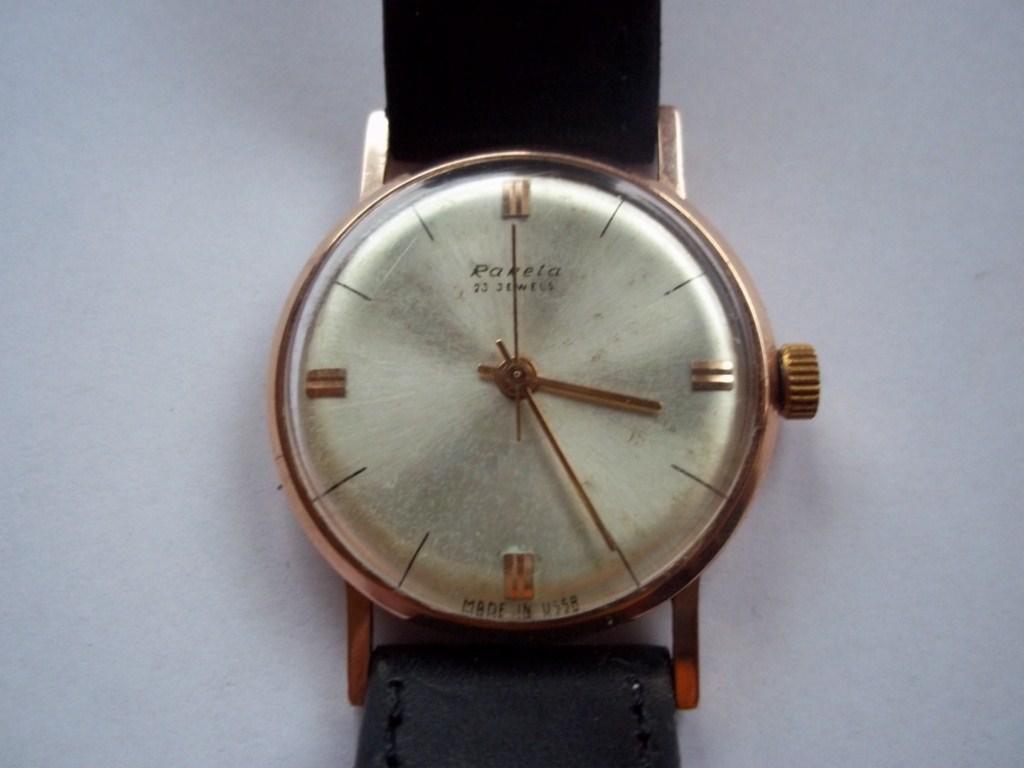

Добрый день!
Подскажите, пожалуйста, как самому снять стекло с золотых часов ракета? Фото часов во вложении.
Заранее спасибо.

Выдавить, с внутреней стороны. А зачем Вам его снимать?

Дело в том, что с внутренней стороны я его выдавить не смог, т.к. сам механизм после снятия заводной головки не вынимается из корпуса, как будто его что-то держит. Два винта, прижимающие механизм по периметру я ослабил, но и это не помогло.
Снять хочу, чтобы заменить на часах стекло. Фото, которое я прикрепил не от моих часов, а от аналогичных: на моих оно очень сильно поцарапано.

Рант надо снять. Снять вместе со стеклом, потом выдавить.

А как снять рант? У него резьба или он просто запресован?

Запрессован. Поищите по кругу, должна быть выточка под нож.

Боюсь испортить ножом часы при снятии ранта...

Тогда в мастерскую.

Рант можно снять с помощью лезвия безопасной бритвы, всовывая лезвие со стороны проточки. Как только увидите что рант стал с этой стороны отходить, вынимаете лезвие и пробуете ногтем, если не идет, аккуратно по кругу всовываете дальше лезвие, потом как появилась щель, вынимаете бритву и суете ее торцом лезвия(где не заточено, ну и отколупываете рант
В мастерской обычного уровня рант будут снимать отверткой, их сохранность корпуса вообще никогда не волнует.

Любопытно, но на этих часах оказалось пластиковое стекло! Не подскажете, могло ли оно идти с завода, или все таки им в свое время заменили минеральное?
